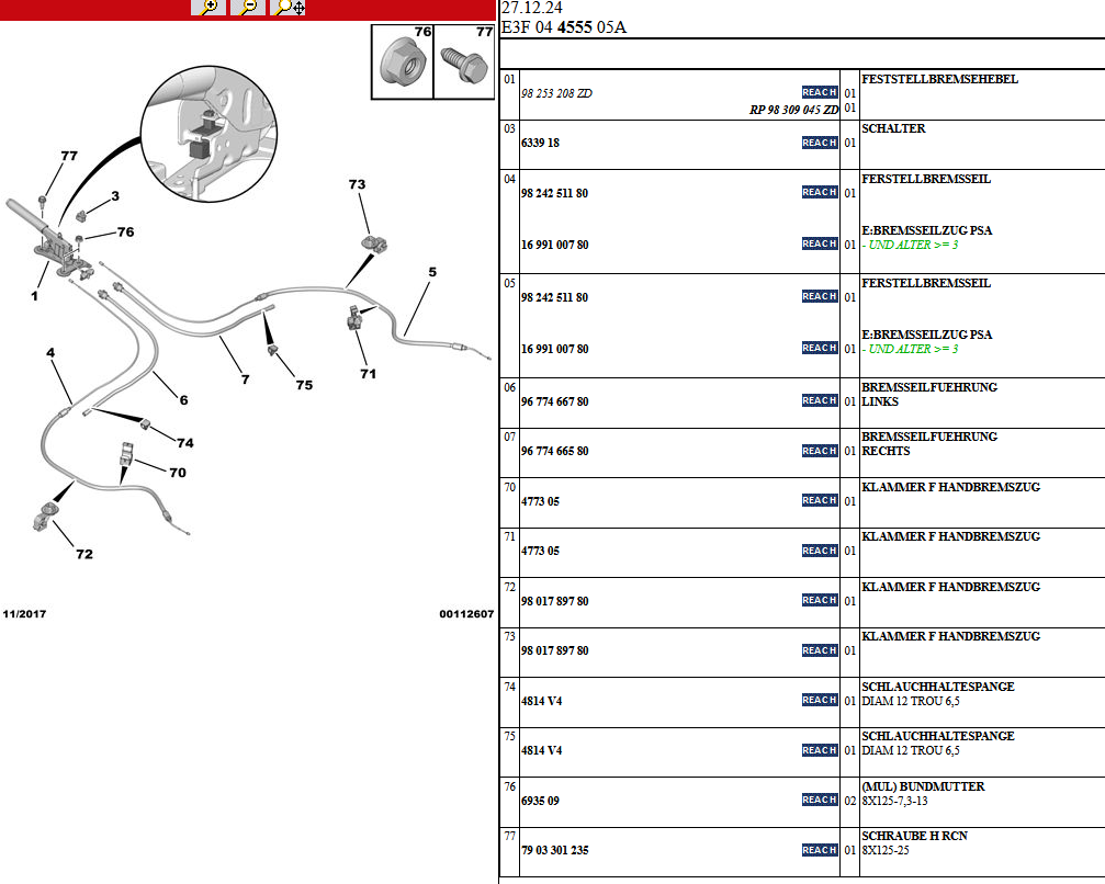

War grade beim TÜV... Handbremse hinten links KEINE Wirkung...
Kann die ausgehängt sein? Die Beläge wurden erst Anfang letzten Jahres gewechselt.

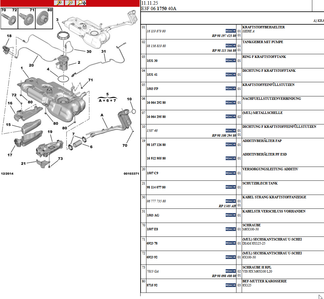

Hat dieses Fahrzeug überhaupt noch den Eolys Tank unten drunter, oder hat er das schon gar nicht mehr?
Die einen sagen so, die anderen so, aber ohne Hebebühne kann ich da nicht drunter schauen.

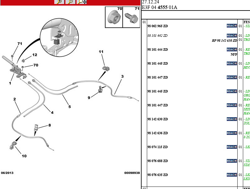

Die Feststellbremse sieht ungefähr so aus (ganz genau gehts mit VIN):
Gut möglich, dass da etwas ausgehängt oder gerissen ist.

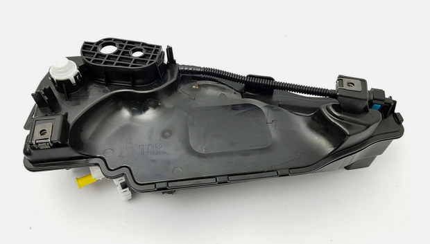

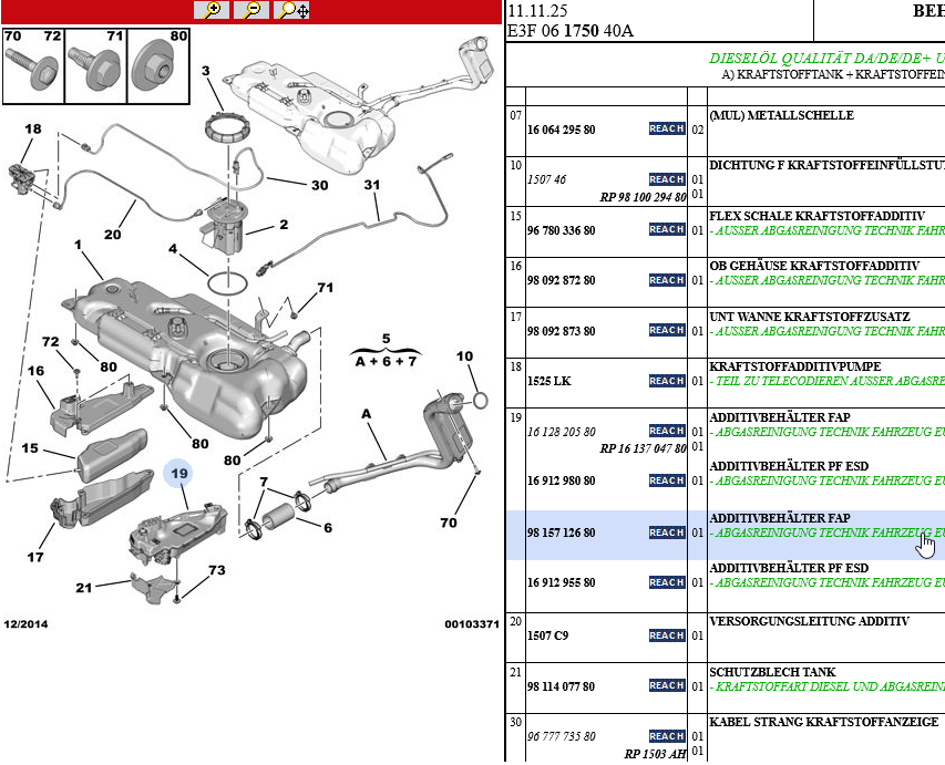

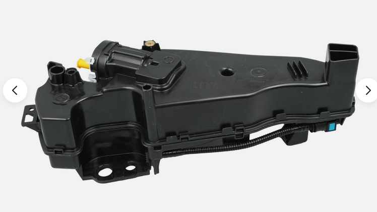

Einen Eolys-Tank gibt es auch:

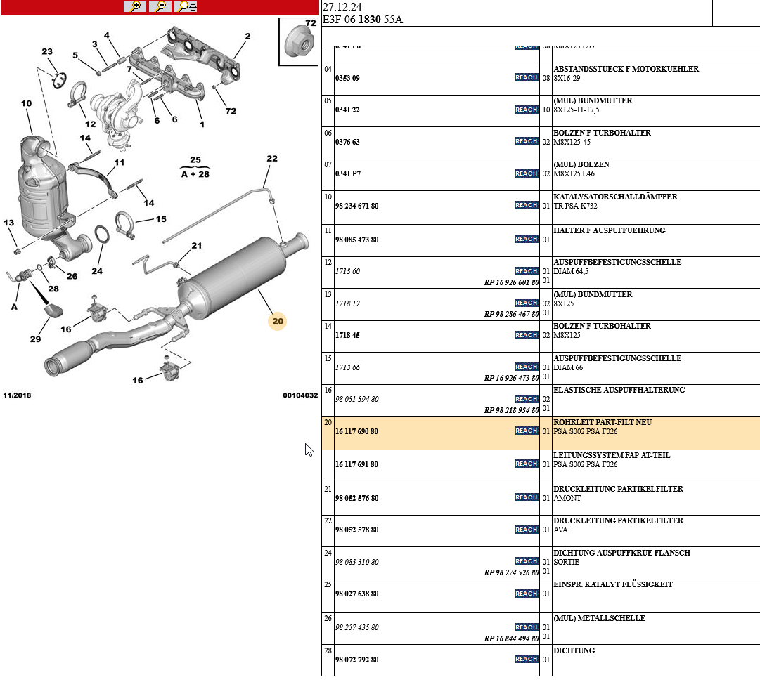

Einen DPF sollte der haben, ob der da ist muss man unter dem Fahrzeug schauen. Am besten mal einer DiagBox durchmessen und dann schauen, was zu tun ist.

Der DPF ist gut von Oben zu sehen und ich habe auch schon einen zum Austauschen gekauft. Allein der Ausbau sollte nicht länger als ca 30 Minuten dauern.
Schelle Oben, Schelle unten, 2 Halteschrauben und dann noch den Stecker ziehen, das war es.
Der kann sogar bequem von Oben herausgenommen werden.
Da ist viel Platz...
Hier noch die VIN für das Handbremsseil: VF70BBHY3JE524667

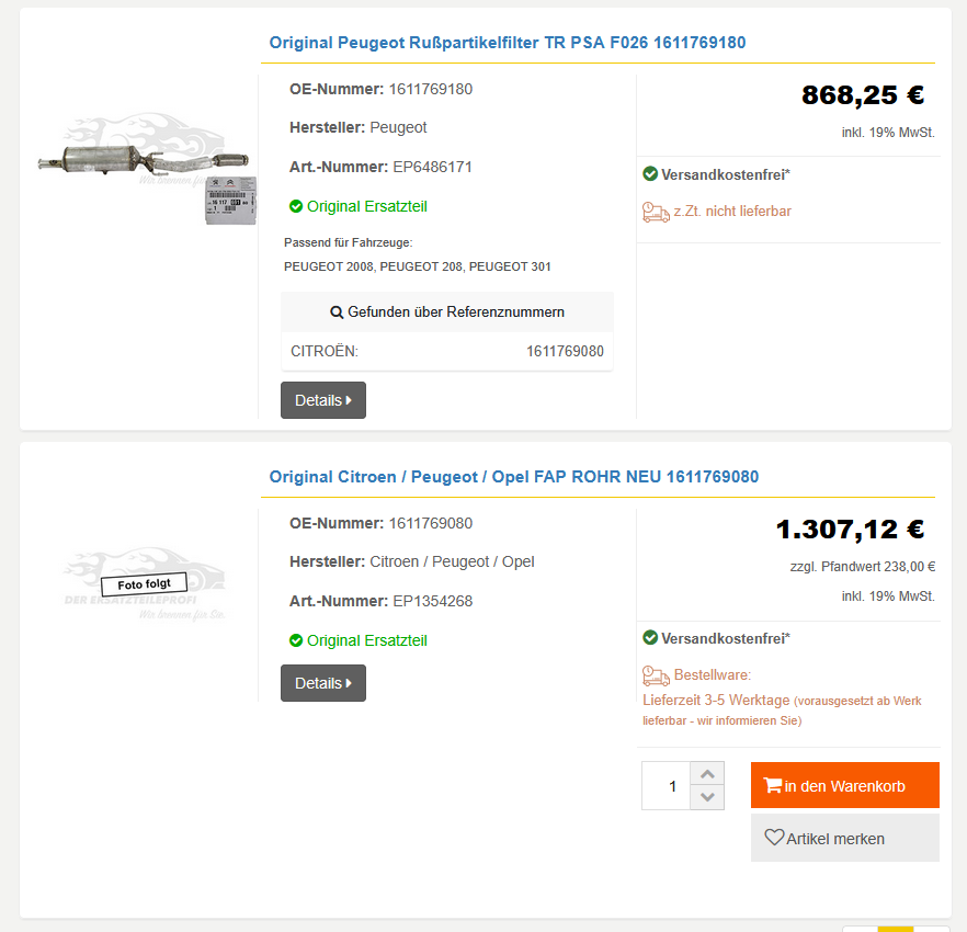

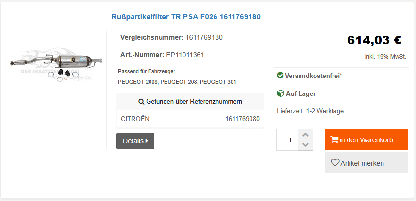

Hallo Klaus,
das klingt ja nicht so prall. Alter Schwede, wenn der DPF wirklich leer ist, wäre das Betrug. Bist aus Bad Laasphe? Ich bin aus Gladenbach (Marburg-Biedenburg). So, erstmal die Details zu deinem Cactus:

So, dann wollen wir mal. Fangen wir mit der Handbremse an:
Weiter gehts mit dem Partikelfilter:
Der Partikelfilter ist das Teil Nummer 20. Das gibt es unter zwei verschiedenen Nummern, einmal als Neuteil (1611769080, Listenpreis inkl. MWSt. 1.375,91 EUR zzgl. 238,-- EUR Altteilpfand) und einmal als regeneriertes/erneuertes Austauschteil (1611769180, Listenpreis inkl. MWSt. 1.257,45 EUR zzgl. 238,-- EUR Altteilpfand). Teil Nummer 10 ist von oben zu sehen und der Katalysator-Schalldämpfer. Beim Ersatzteileprofi sieht das so aus:
Dann gibts noch Nicht-Original beim Ersatzteileprofi:
Du kannst natürlich auch generell woanders kaufen, @Chakotay hat neulich nicht originale DPFs für seinen C4 gekauft, die funktionieren auch.
Neu und Originalteil für knapp 830 EUR:
https://www.ebay.de/itm/388269149369
Ob es unbedingt original sein muss, weiß ich nicht. Chalotay ist mit seinem Nachbau-Filter zufrieden. Für 450 Euro gibts einen nach Herstellerangaben regenerierten Filter:
https://www.ebay.de/itm/257002344713
Bei deinem Filter denke ich, dass der entweder leer ist oder dass der Filterblock lose ist, so dass Abgase ungereinigt durchkommen. Ausbrennen sollte keinen Effekt haben.
Und weiter zum Eolys:
Der Eolys Tank ist die Nummer 19. Da gibt es zwei unterschiedliche Nummern, das soll uns aber nicht stören. Da der Tank normalerweise nicht getauscht werden muss, sondern befüllt wird, benötigt man nur das passende Eolys. So sieht der Tank aus:
Zum Nachfüllen den Tank wahrscheinlich am besten ausbauen und über den Verschluss mit der blauen Markierung (rechts im Bild) nachfüllen. So sieht der Tank von oben aus:
Die Fahrzeuge mit blauer Markierung benötigen Eolys Powerflex, meine ich (kann ich hier nicht sehen in der ServiceBox, am besten mal beim Citroën Handler abklären, was da rein muss). Der ausgelesene Füllstand ist nur eine Schätzung, das Fahrzeig errechnet den Füllstand. Man kommt also nicht drum herum, den Füllstand zu prüfen oder auf Verdacht nachzufüllen. Bei 180.000 km ist es recht wahrscheinlich, dass man nachfüllen muss.

Hallo
Vielen Dank für die wirklich reichhaltigen Informationen
Allerdings kann ich nichts mit den Informationen zum Partikelfilter anfangen. Denn der angebliche Katalysatorschalldämpfer ist der DPF.
Der Rußpartikel Filter ist der Katalysatorschalldämpfer.
DAS sind die direkten Informationen meines freundlichen.
Was stimmt denn jetzt? Grübel
Die wollen nur den DPF austauschen und dann stimmen die Werte wieder
Die wollen NICHT an den langen Dämpfer UNTER dem Auto
Ich melde mich wieder, wenn der Austausch vollzogen ist und die neuen AU Werte vorliegen.
Wäre nicht das erste mal, das in Schaubildern so einiges durcheinandergeraten ist.
Viele Grüße und nochmal Danke für die tollen Infos über meinen 8000 Euro Cactus 2

Hi Klaus,
die von mir gelieferten Daten sind aus der ServiceBox von Citroën. Von daher denke ich, dass Citroën recht haben sollte.
Bei den Fahrzeugen mit Euro-4 Norme war es so wie von deinem Freundlichen (ist das der Ising in Bad Laasphe?) beschrieben, da war der Partikelfilter Teil des Katalysators, saß im gleichen Gehäuse hinter dem Katalysator. Der DPF konnte aber einzeln ersetzt werden, da das Gehäuse teilbar war.
Dein C4 Cactus ist aber ein Euro 6 Fahrzeug. Bei denen ist der Katalysator das senkrechte Teil und der DPF sitzt in dem länglichen Teil am Unterboden. Das hatte ich vergessen zu erwähnen: das längliche Teil am Unterboden ist nicht nur der Partikelfilter, sondern auch der SCR-Katalysator. Der SCR-Katalysator reduziert die Stickoxide. Deswegen wird im Knick hinter dem Katalysator-Schalldämpfer auch AdBlue (Harnstoff) eingespritzt, denn das Zeug wird im dem Teil unter dem Fahrzeug benötigt zur Reduktion der Stickoxide.
Achja, was die Partikel auch stark reduziert: HVO100/HVO-Diesel tanken. HVO macht deutlich weniger Partikel und ist ein Geheimtipp bei Problemen mit der AU...
Viele Grüße und gutes Gelingen!
