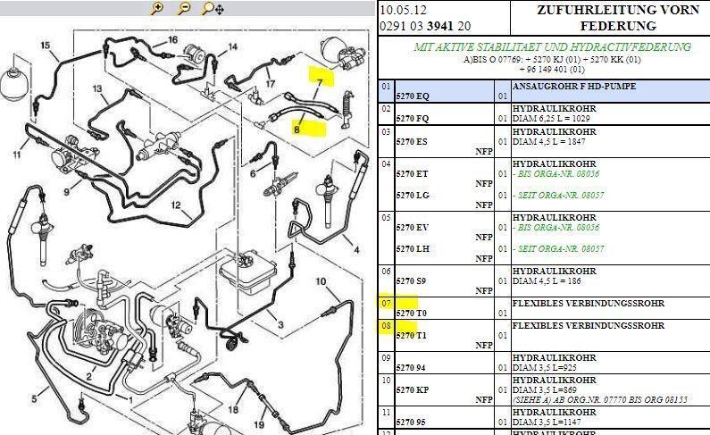

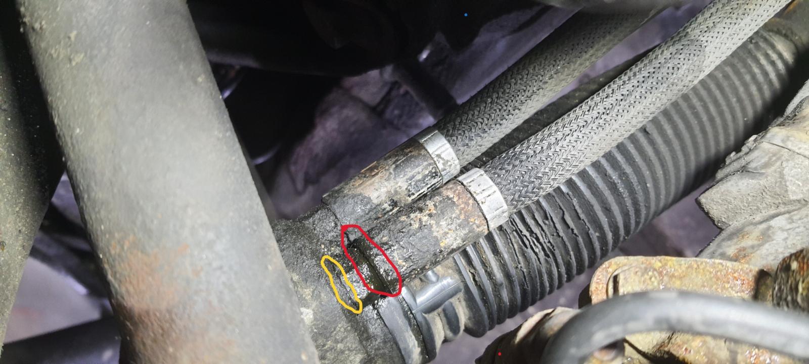

Suche für Xantia Activa flexible Anschlussleitung am vorderen AFS Zylinder
Suche dieese Leitung am vorderen ASF Zylinder, da meine undicht

https://autofrance.dk/vare/hydr-slange-xantia-activa-b6-06-955/
Super Shop - schon öfters was bestellt :)
mach aber bei dir erst mal alles sauber und schaue nach das der gelbe teil zum schlauch gehört. Worst case muss man den Zylinder reparieren.
