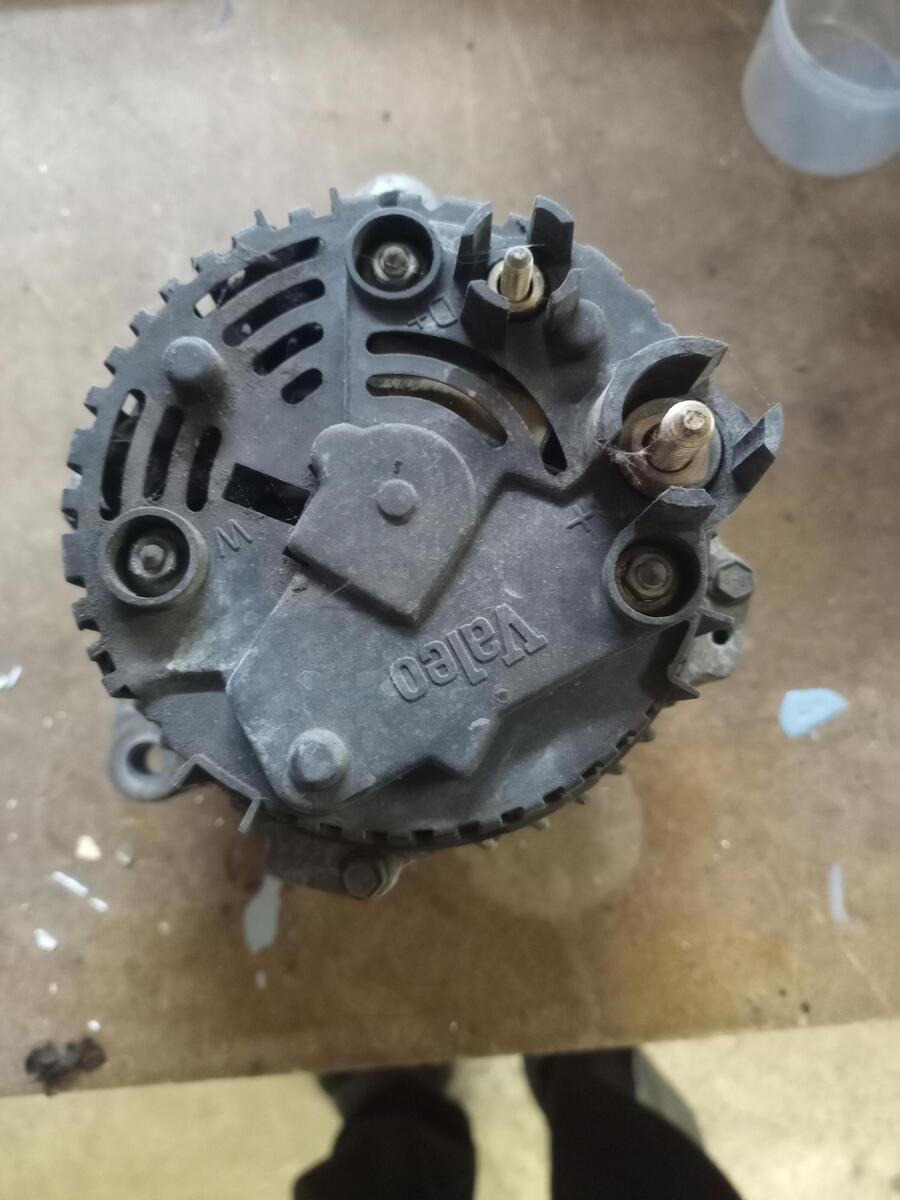

Ich habe leider auch keine vollständige Nummer an der Lichtmaschine selber ist auch nixs zu finden. Scheint wohl eine alte Ausführung zu sein die neuen Modell von Peugeot haben haben Stecker und hier werden die zwei Kabel geschraubt die selbe Lichtmaschine würde auch helfen habe ich aber auch noch nicht gefunden.

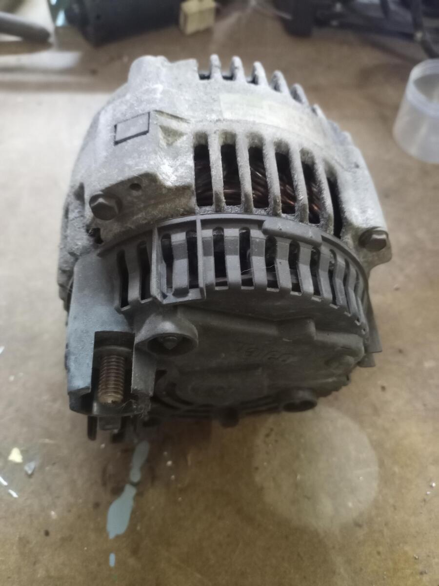

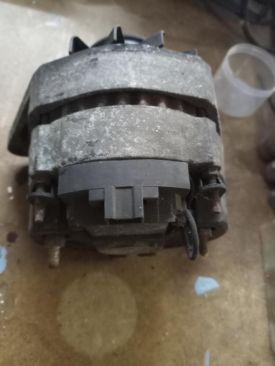

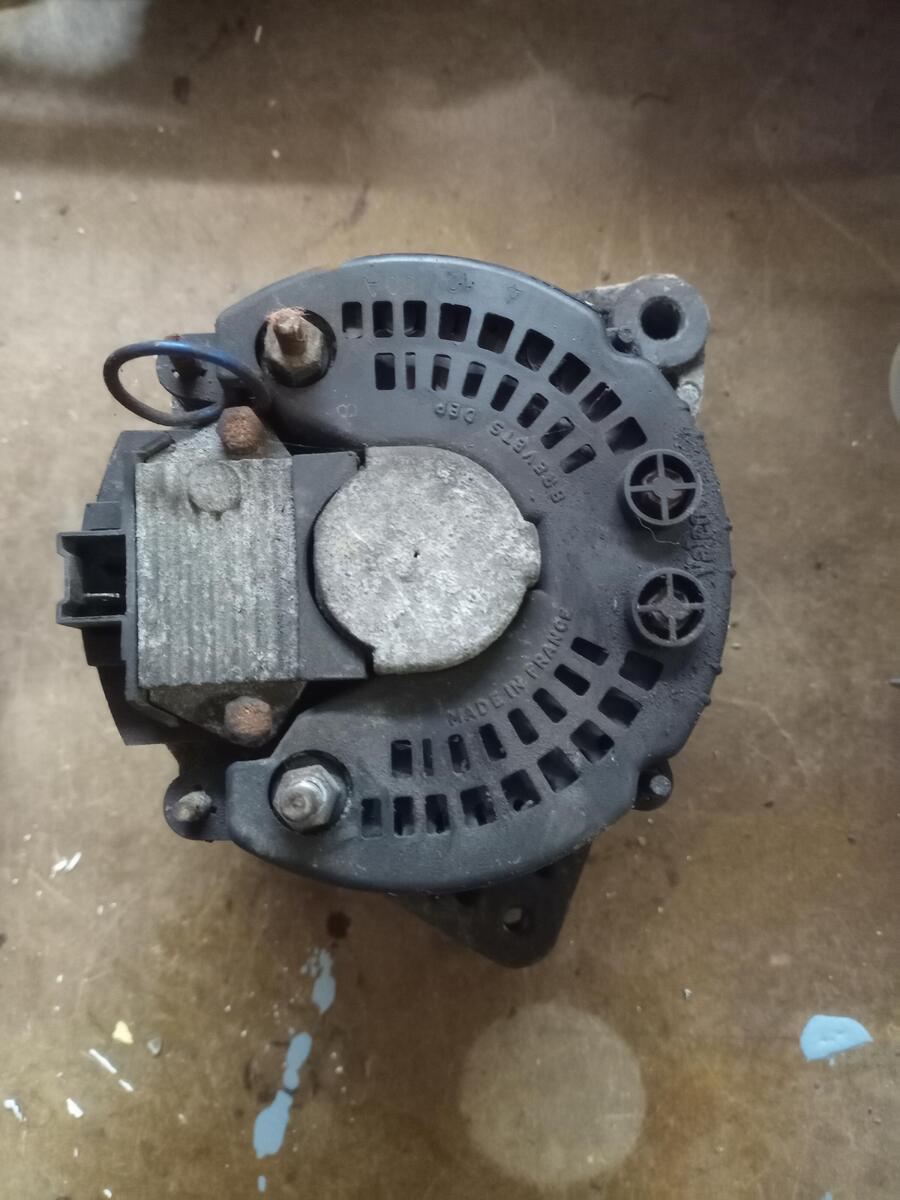

large.IMG_20260214_111705878.jpg.be22288dc9e84fb312bdfcd48439a6c1.jpglarge.IMG_20260214_111722124.jpg.72faeeb23a2d14e54ad43447f1f7f1f5.jpglarge.IMG_20260214_111845368.jpg.d77fb97cb72b0437944e4c357d8da926.jpglarge.IMG_20260214_111911816.jpg.ca03355ad9056c1e76adef9d2b4d9642.jpg
Die oberen zwei Bilder: Peugeot 205, Bj. 94, 75 PS
Die unteren zwei : Peugeot 306, 88 PS
Vielen Dank konnte was finden beim Autoverwerter. Die untere ist fast gleich nur das meine Anschlüsse sich oben befinden.

Suche einmal nach Schutzkappe Valeo Generator kfx ob da nicht etwas passendes dabei ist.
Schutzkappe habe ich bereits getauscht konnte eine gebrauchte Lichtmaschine für 20€ gebraucht erwerben. Das Problem ist gelöst Aber der rechte Simmering am Getriebe ist total Defekt und verliert Öl dieser muss getauscht werden. Habe soweit auch alles Bestellt nur das Motorlager fehlt mir noch würde dieses passen ?

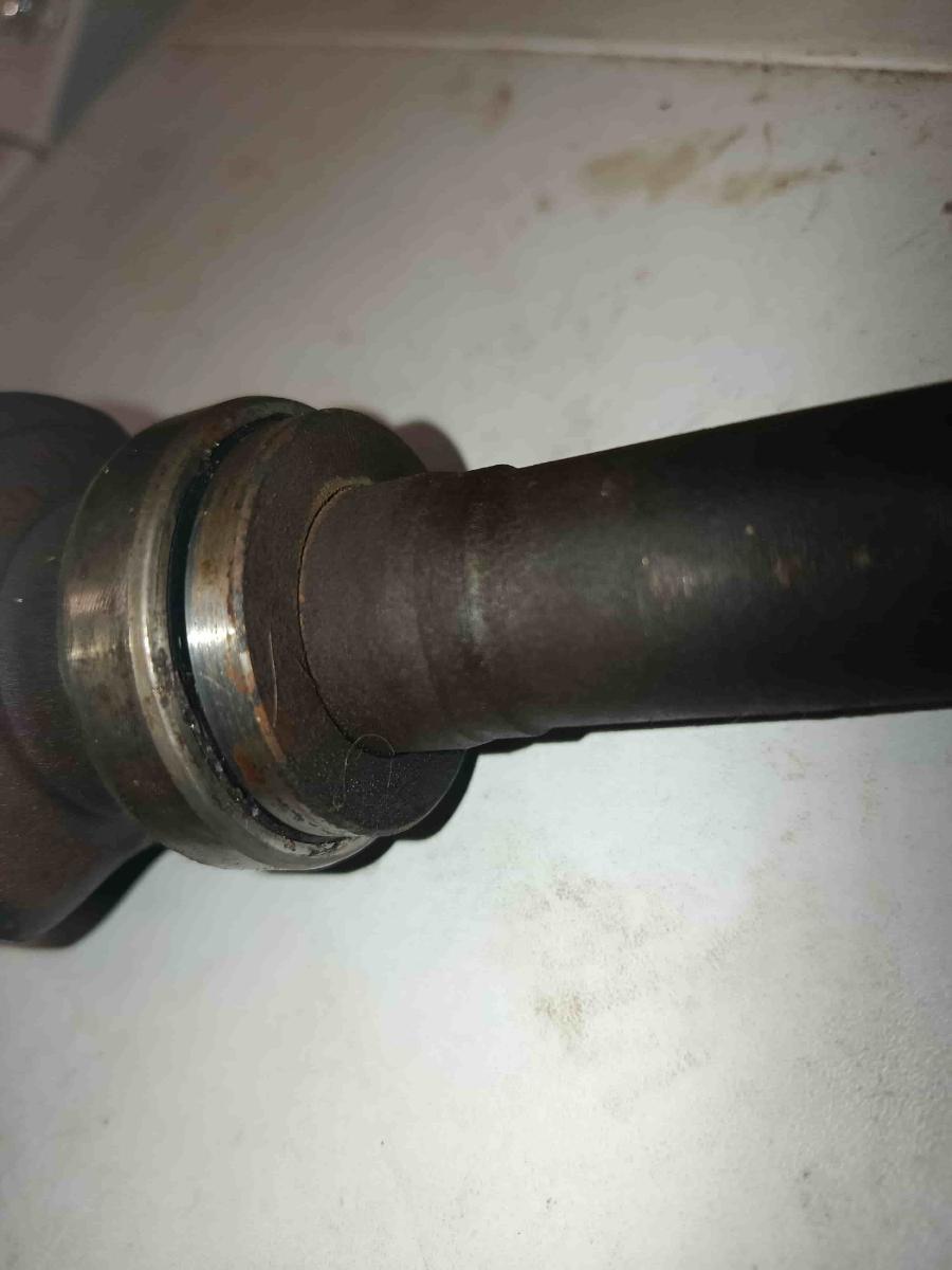

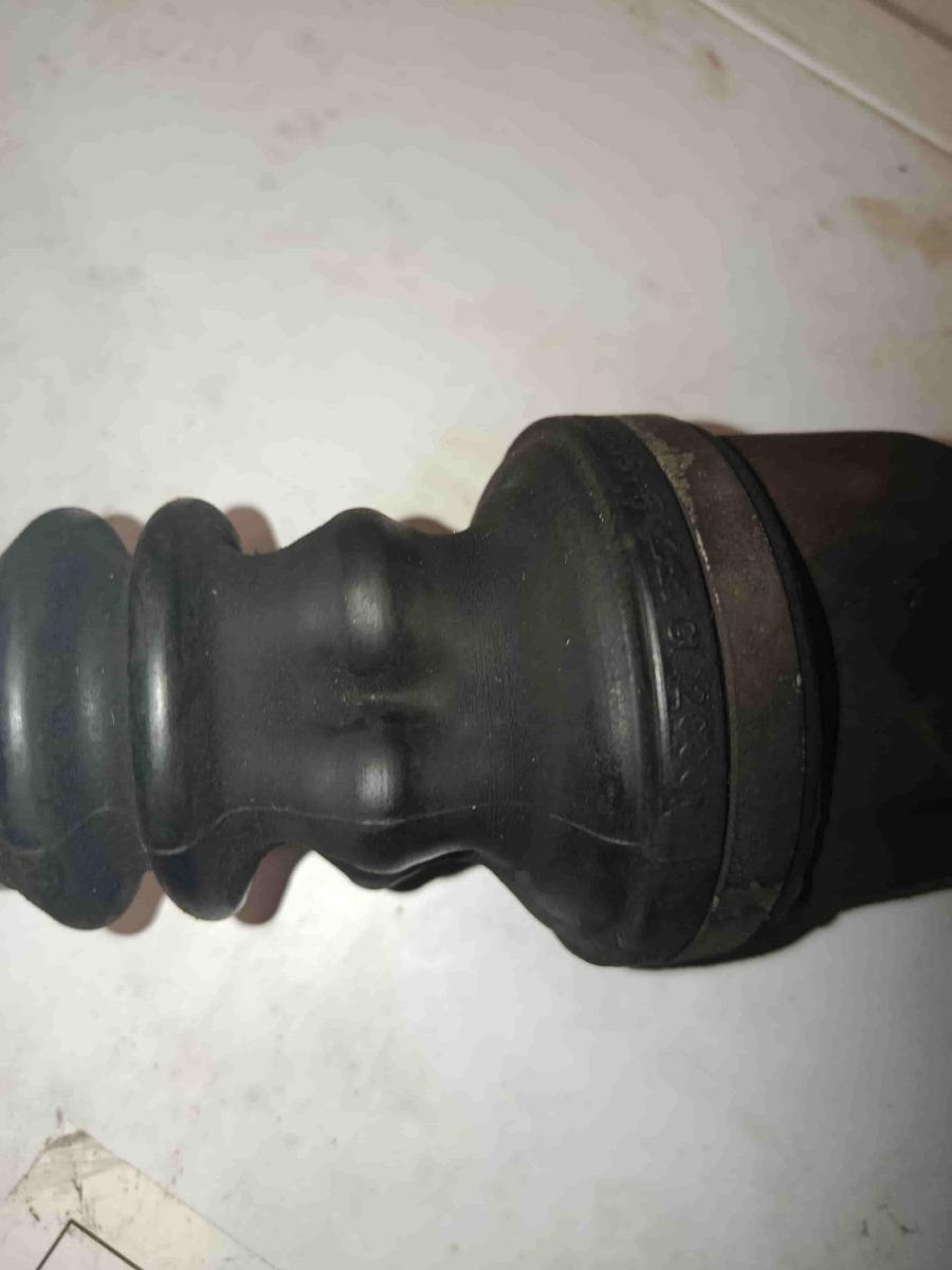

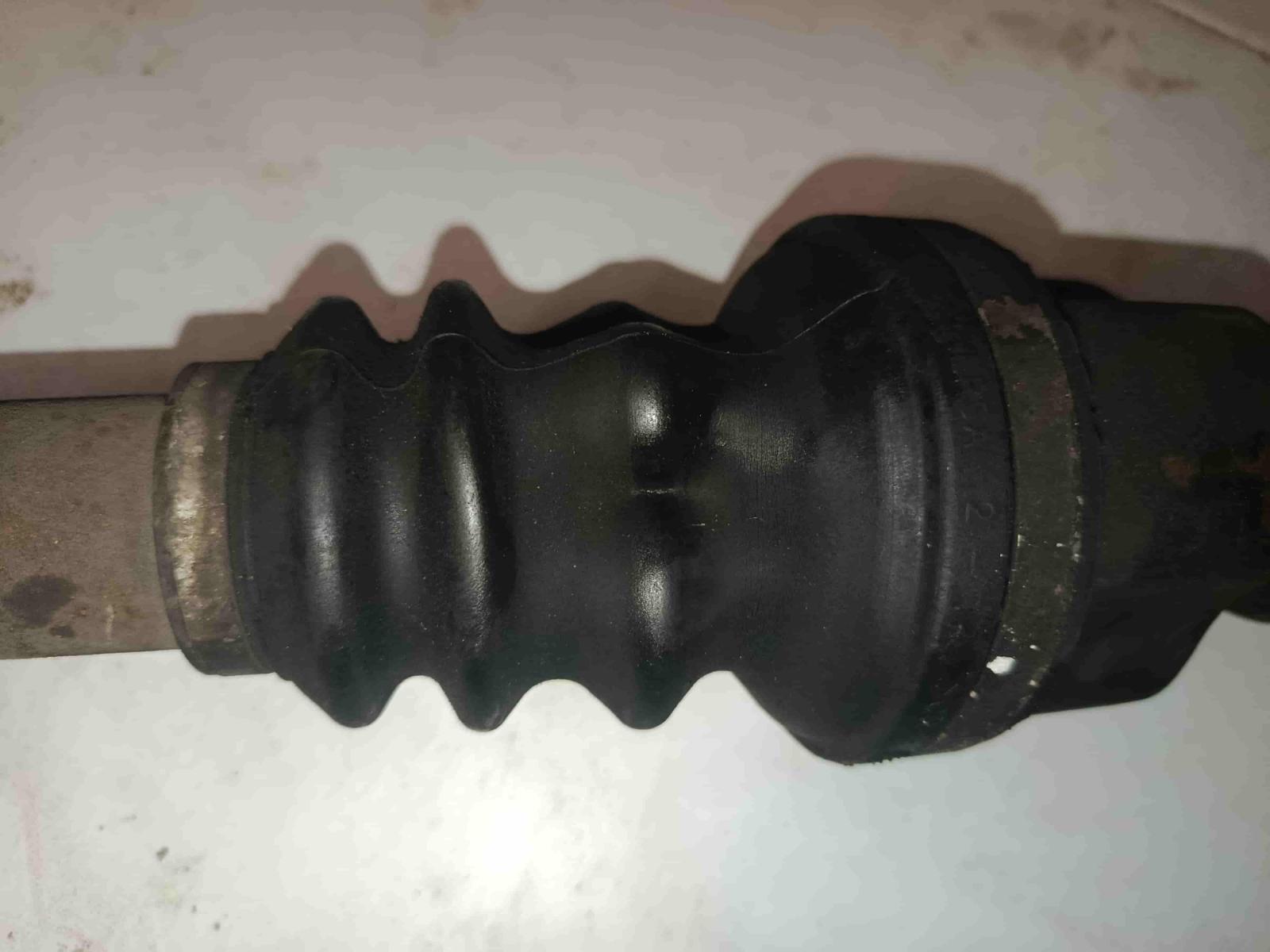

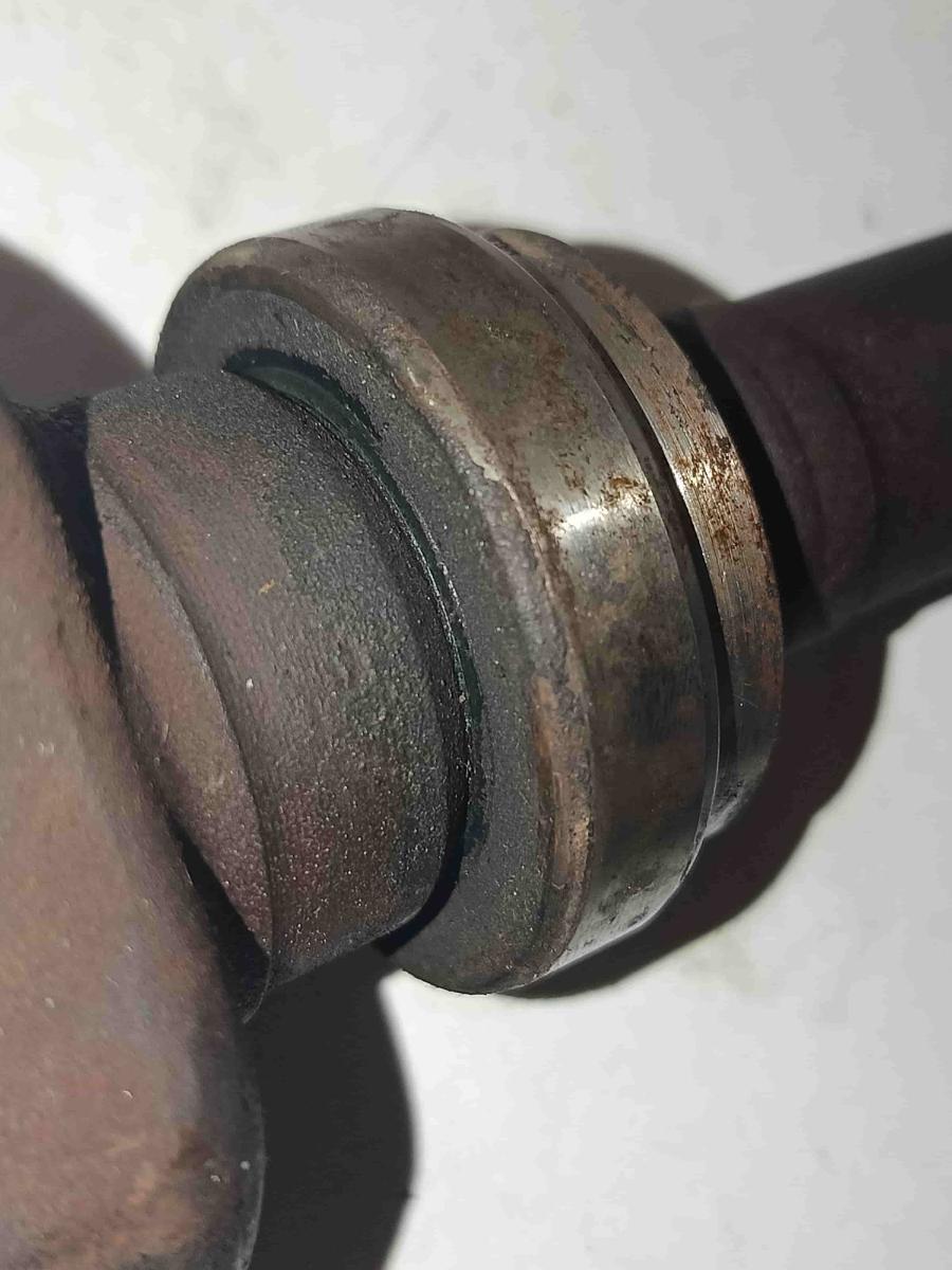

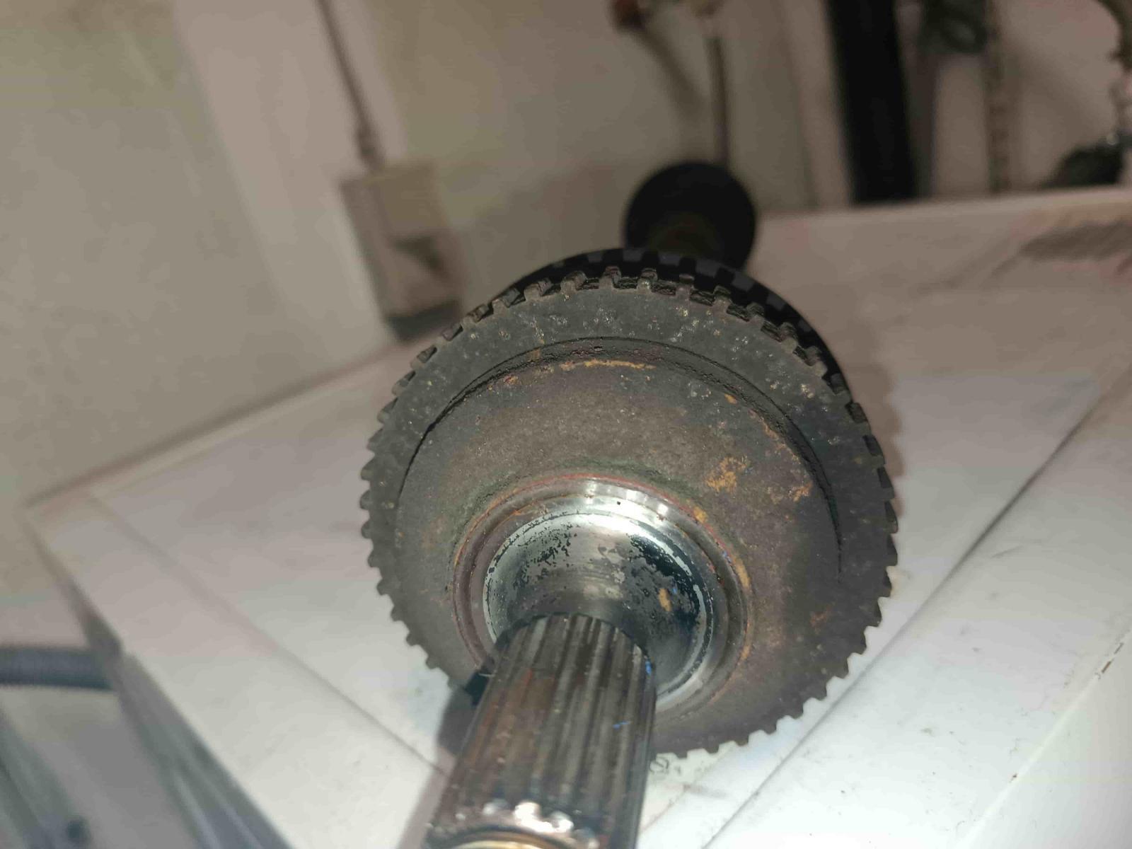

Also das oben genannte Teil passt nicht was ich bestellt habe die Abstände passen überhaupt nicht werde ich zurückschicken. Deswegen konnte ich das Fahrzeug leider nicht zusammenbauen Simmering sitzt bereits im Getriebe dieser war total Defekt. Die Antriebswelle hat ca 130000km gelaufen laut Tacho vom Fahrzeug. Diese hat sehr leichte Risse kann mir jemand sagen ob es die Manschetten einzeln gibt Richtung Getriebe Seite sowie Außen und evtl ob es ein Sicherungsring gibt beim Abziehen des Gelenks? Kenne es nur von Skoda das die gerne brechen.

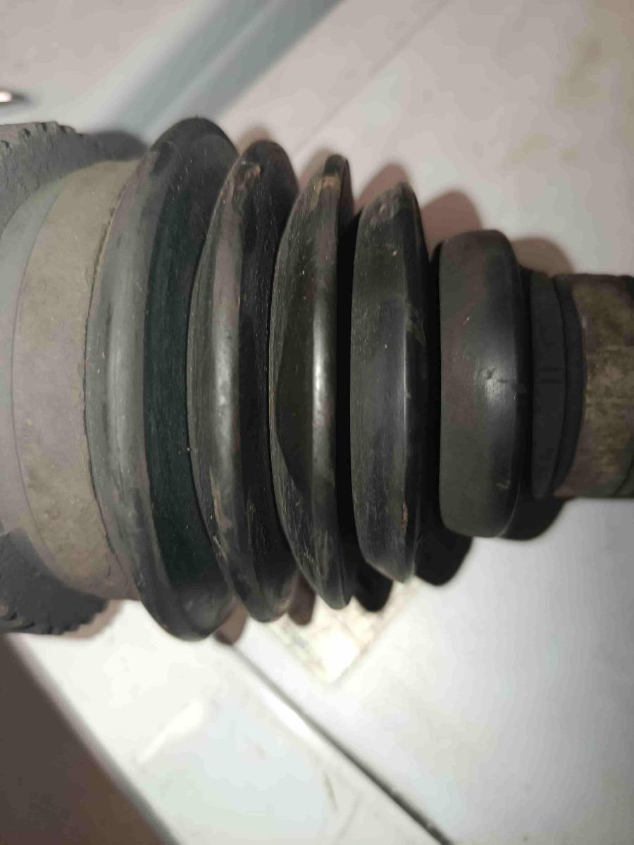

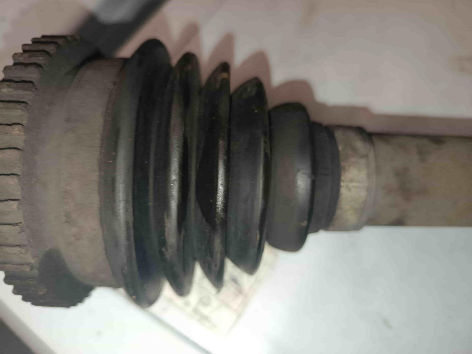

Ok könnt ihr mir evtl gute Antriebsmanchetten empfehlen die passen würden ? Habe so viele verschiedene gefunden aber alle sehen anders aus.
Die gezeigten Manschetten werden vermutlich noch länger halten als jedes Neuteil was Du jetzt kaufen kannst.

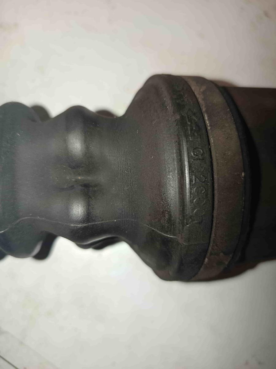

Also die Beulen habe ich wieder rausbekommen aus der Manchette kann mir jemand sagen wo das Neue GetriebeÖl eingefüllt wird die Ablassschraube habe ich gefunden aber nicht die Kontrollschraube oder einfüllschraube.
Einfüllschraube ist seitlich neben dem Deckel vom 5. Gang, erreichbar vom Radkasten aus.
vor 4 Stunden schrieb bx-basis:
Bei meinem Xantia sahen beide äußeren Manschetten so aus, eine war bereits gerissen.
Da gibt es doch auch noch diese universellen, extrem dehnbaren Silikonmanschetten, die länger halten sollen als der übliche Nachbaukrempel. Hab ich aber selbst noch nie probiert.

Kenne nur das hier ist halt die Frage ob es nur mit Manchetten von SKF geht oder auch die Normalen.
Materialabhängig, bei den alten Renaultmanschetten war das auch so. Eine blöde Sauerei mit fettigen Händen.
