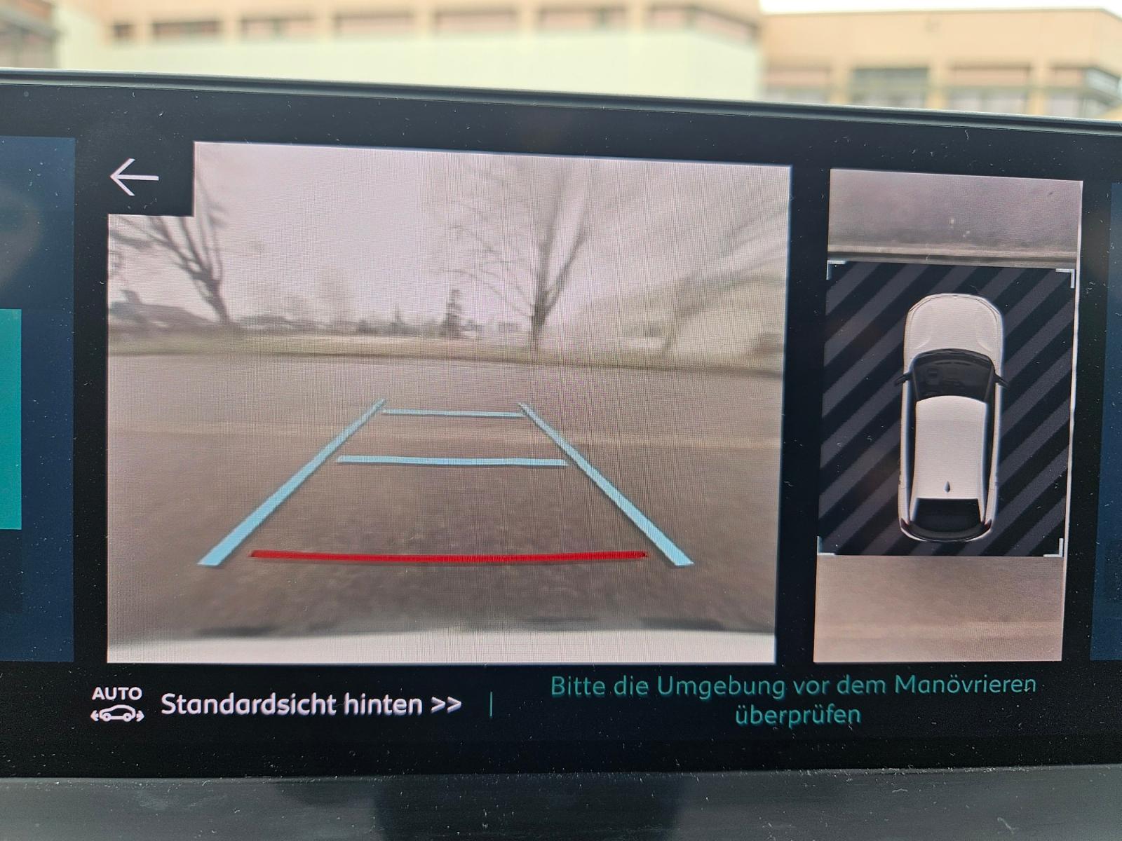

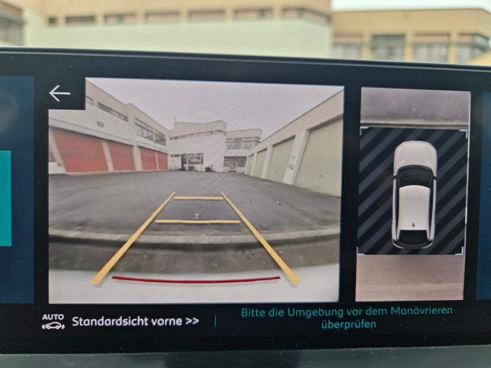

meine Rückfahrkamera kommt mir trotz regelmäßigem putzen verschwommen milchig vor. Die Frontkamera ist deutlich klarer. Siehe Bilder.
Kann hier ein Austausch des Schutzglases schon Erfolg bringen oder muss die ganze Kamera getauscht werden? Was würde das ca. kosten? Hat da jemand Erfahrungen?

Meist ist Wasser in der Kamera durch intensives Kärchern mit im Spiel. Wenn man im Internet nach der Kamera sucht, werden leider Preise im € 200,- Bereich genannt.

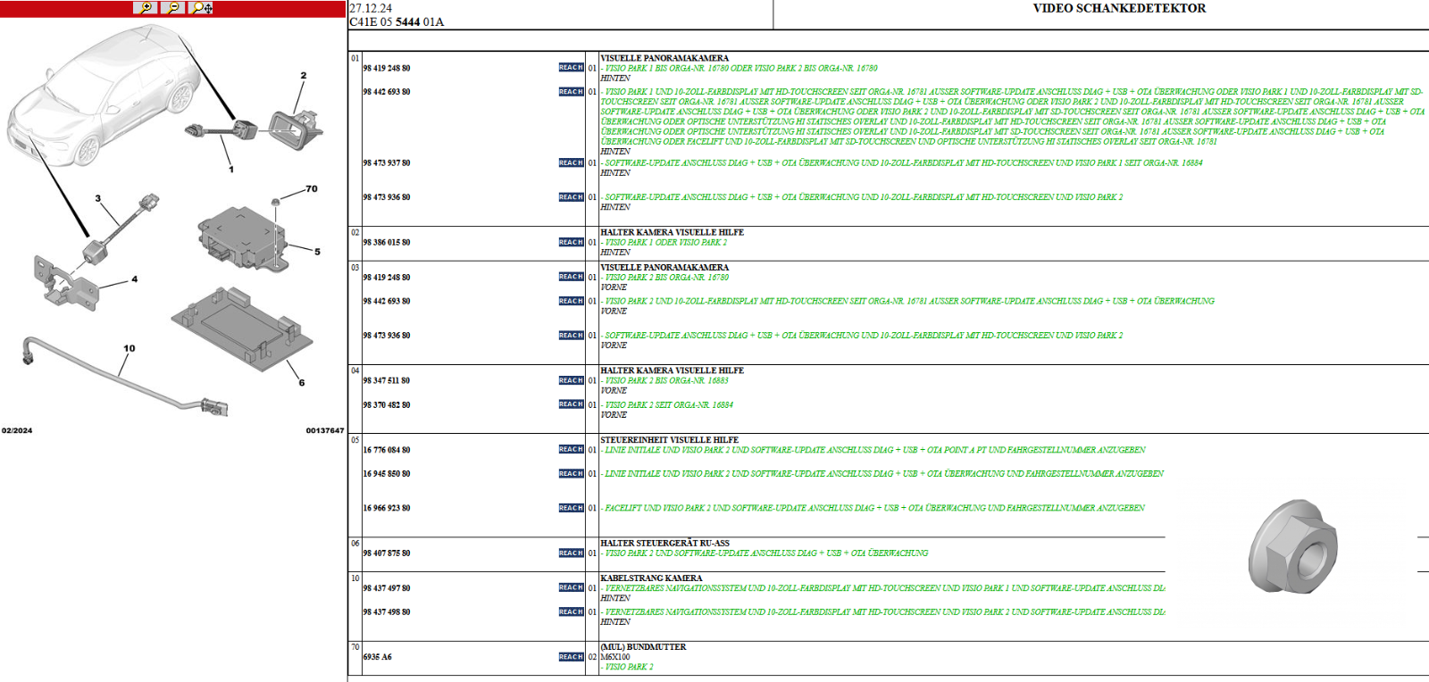

Man muss einfach nach der passenden Artikelnummer suchen:
