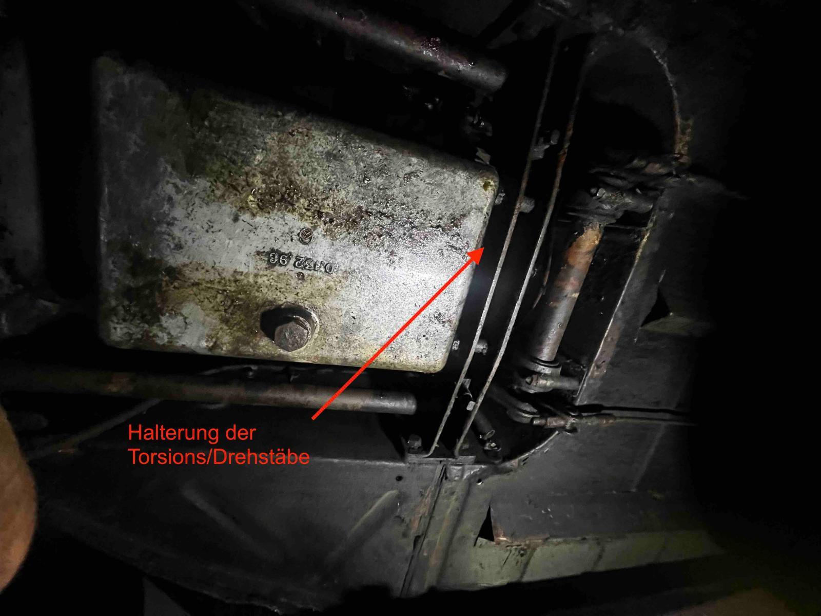

25. Februar25. Feb Hallo Phil Du hast da eine Alu-Ölwanne, das hatte nur der D-Motor. Der Perfo hat eine aus Blech. Um die Antriebswellen vom Getriebe zu lösen braucht es ansich kein Spezialwerkzeug. Dummerweise reicht meim Légère der Platz nicht aus, um den Flansch der Antriebswelle weit genug vom Getriebe abzuziehen, die Stehbolzen sind zu lang. Das heisst du musst die Antriebswellen auch auf der Radseite ausbauen, dafür brauchts Spezialwerkzeug. Ich hab meinen Légère jetzt seit ca 5 Jahren und habe in der Zeit bereit einiges gemacht, unter Anderem die Kupplung, dazu mussten Motor und Getriebe auch raus. Ich empfehle dir wärmstens, dich neben dem Motor auf weitere "Baustellen" einzustellen, nicht dass du dann auf die Welt kommst. Zbsp. Thema Bremsen nach der langen Standzeit, wie stehts ums Getriebe (bekannt für defekten 2. Gang) usw., das kann schnell ins Geld gehen. Trotzdem gutes Gelingen Marcel
25. Februar25. Feb wenn es ein legere ist, also die schmale Variante, musst du die Stossdämpfer abbauen und mit einer Nussverlängerung die vier Schrauben der Antriebswellen nach innen schlagen, sonst bekommst du die Gelenkwellen nicht raus, dann Motor und Getriebe mit Motorkran rausheben. Ist die beste Variante.
26. Februar26. Feb Ersteller Hallo, @Kiwicana Danke für deine Tipps. Leider habe ich die Ölwanne schon gelöst, in der Hoffnung ich könnte sie irgendwie ausfädeln. Somit bleibt mir wohl oder übel keine Wahl und ich werde heute versuchen den Motor samt Getriebe auszubauen... Sorgen machen mir dabei eigentlich nur die Antriebswellen, die ich hoffentlich abbekomme, damit ich den Motor dann ausbauen kann. @Hy1600 Danke auch für dein Tipp mit dem leicht einschlagen der Antriebswellen Befestigungsschrauben, dies werde ich sicherlich versuchen... @BX16V89 Danke dir fürs erkennen um welchen Motor es sich handelt. Um die Konfusion komplett zu machen, muss ich aber gestehen, dass die Ölzuleitung zum Kopf mit Plakette und 2 Schrauben gelöst ist, dies wurde anscheinend beim Perfomotor gemacht... Tja hoffe durch die Entnahme des Motors wird sich dann die Frage auch klären, wenn ich hoffentlich die eingegossenen Zahlen und Buchstaben finde... --> Gibt es sonst noch Tipps für die Entnahme des Motors, bevor ich mich an die Arbeit wage und dann unter dem Auto liegend am verzweifeln bin, da es beim LÉGÈRE wirklich sehr wenig Platz um den Motor gibt, (diesbezüglich krieg ich machmal das Gefühl ich schraube an einem neuen FZ 🙃) Ah und nochwas, mir ist aufgefallen, dass die Zylinderbüchsen komplett plan zum Block sind, ist das normal wenn der länger gefahren wurde, oder sollten diese immernoch leicht vorstehen (glaube ich habe im Forum was von 0.07-0.12mm Überstand gelesen). Ich frage nur, weil wenn ich mich entscheide diese im Block zu lassen, dass ich dann nicht gleich wieder von vorne beginnen muss weil Undicht auch mit neuer Zyli-Dichtung... ? Ich halte euch auf dem laufenden LG Phil

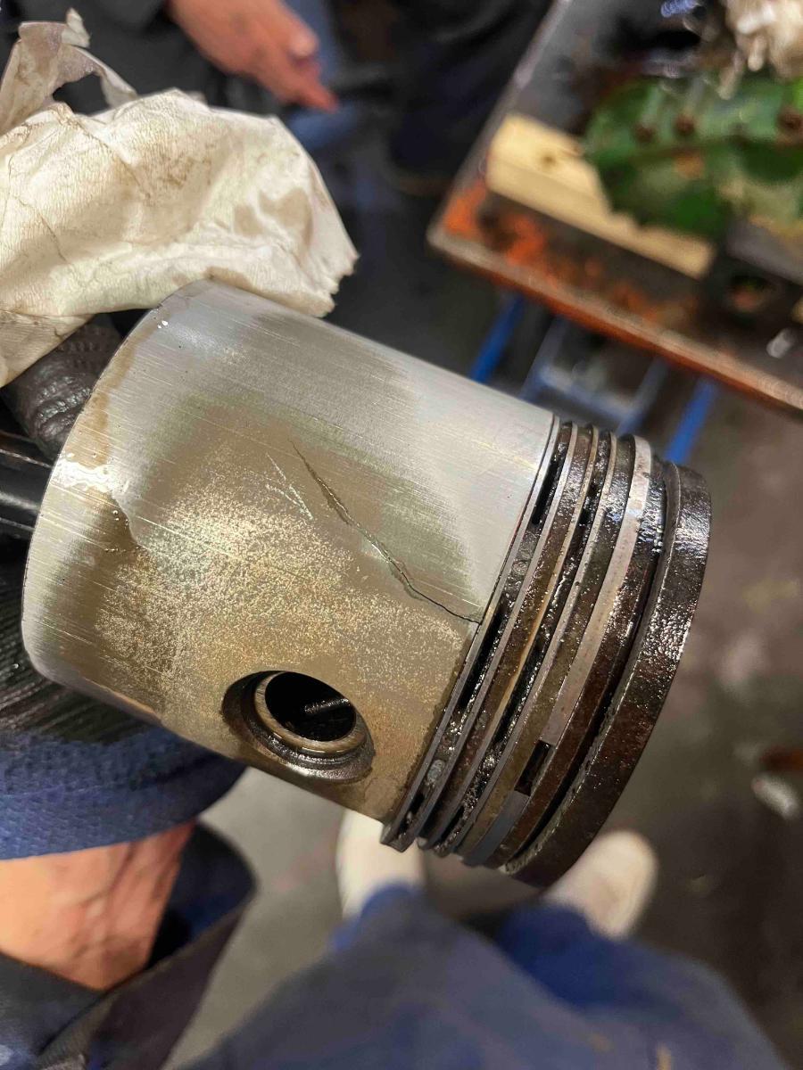

27. Februar27. Feb Mich würde es nicht wundern, dass die Kolbenringe fest sind und beim Versuch des Ausbaues brechen, also neue, ca. 100€. Das Stoßspiel der Ringe prüfen, indem ma sie einzeln in die Buchsen drückt und mit einer Fühlerlehre den Spalt messen, darf nicht zu gering sein, lieber etwas zu groß. Die Ringe dehnen sich aus und wenn sie auf Stoss gehen, dann reiben sie die Buchsen auf und es kann zum Klemmer kommen. War bei einem Motor aus Frankreich der fall, ich komme die Teile von der Strasse sammeln, alles Schrott. An der Stirnseite des Kopfes ist ein Frostschutzdeckel zum Ausbau der Wasserrohre. Dann wie schon gesagt die Buchsen neu abdichten und das könnte gewesen sein. Ventile reinigen und einschleifen. Bearbeitet (27. Februar27. Feb von Hy1600)

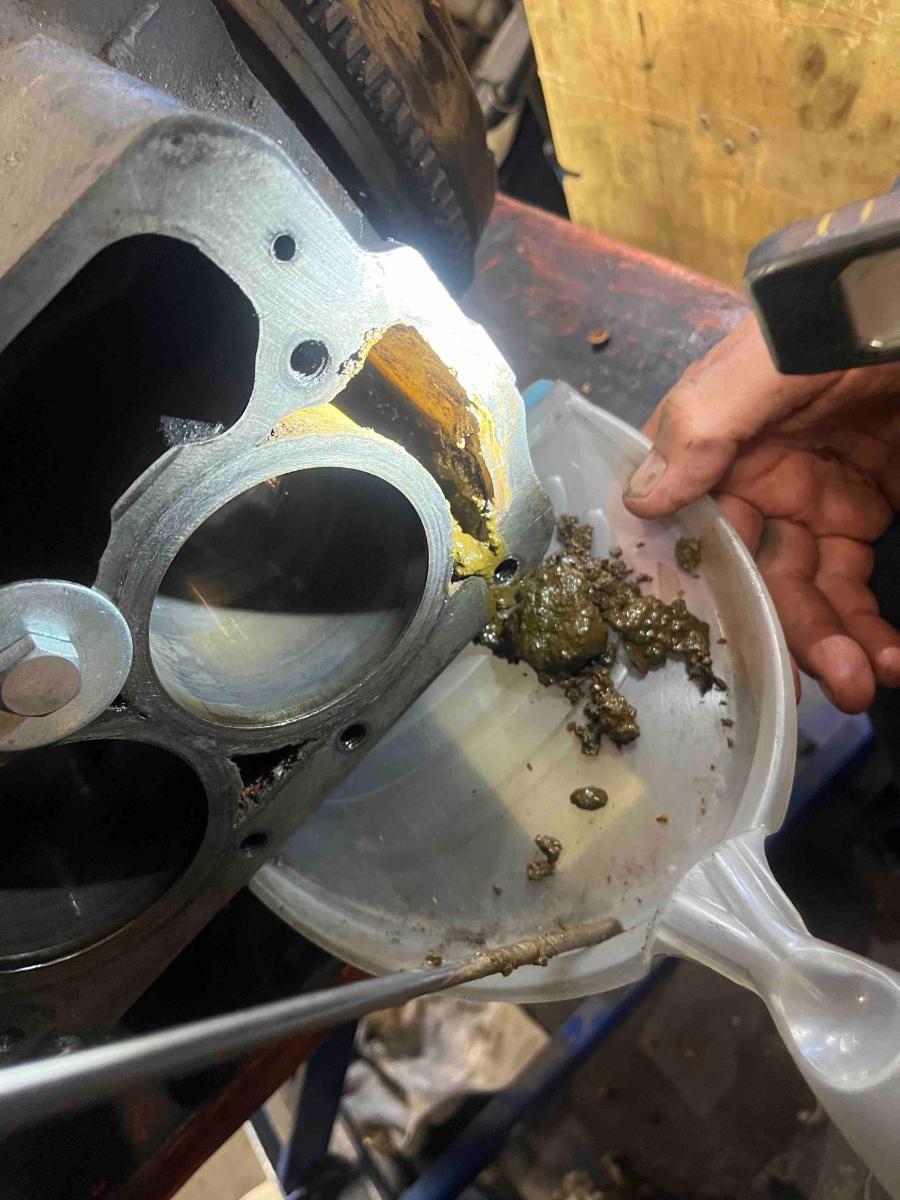

1. März1. Mär Ersteller Hallo Zusammen, Melde mich mit einem kleinen Update: Folgedes habe ich heute nachmittag noch erledigen können. -Ölwanne gelöst, da war natürlich unten auch schon ordentliche Schicht "Ölschlamm" drinn. Pleuelschrauben gelöst (weiss jemand mitwieviel Nm ich die dann wieder anziehen muss?), alles schön markiert, damit danach nichts falsch zusammengebaut wird und ein Kolben nach dem anderen nach oben rausgezogen. -Bei allen 4 kolben ist der 1. Kolbenring (oberster) jeweils schon von alleine rausgefallen, da gebrochen... (ohne dass ich versucht habe sie zu entfernen, also ganz von alleine). 2. Kolbenring und BEIDE Ölabstreifringe liessen sich aber locker in den Nuten bewegen und weisen auch Spannung auf... Die seiten der Kolben sehen erstaunlich gut aus, nur ganz leichte, nicht spürbare Kratzer bei einem Kolben... -Beim genaueren Anschauen von kolben 2 und 3 ist mir dann aber je ein ganz feiner ca 3cm langer Riss aufgefallen, die müssen somit auch gegen neue getauscht werden! ;( --> Ich gehe schwer davon aus, dass dies passiert ist, weil die Kühlung überhaupt nicht mehr gut funktioniert hat mit all den Ablagerungen die alles zugemacht haben... -Die Überarbeitung des Zylinderkopfes steht noch aus, versuche so viel wies geht selber zu machen. Einlassventilsitze sehen eigentlich ganz ok aus, aber bei den Auslassventilen siehts schon schlechter aus, sprich im Z.Kopf ist es dort eher porig. Denke alleine mit Einschleifen wirds da leider nicht ganz reichen, ich schaue mich gerade für ein passendes Ventilsitzfräserset um, denke damit lässt sich wieder eine ordentliche Dichtfläche erstellen. Die Ventile an sich sehen eigentlich ganz OK aus. Natürlich werde ich überall neue Ventilschaftdichtungen verbauen. -Mehr Sorgen bereitet mir im Moment immernoch die Frage, wie ich die rostige Kühlwasserbrühe sauber rausbekomme, ohne die Zyl.-Buchsen ziehen zu müssen... Natürlich wäre dies auch möglich, dann alles super viel einfacher Sauber zu machen, aber mir graut es ein bisschen davon, dass ich dann alles bis auf die Letzte Schraube auseinander nehmen muss... 3 Fragen an euch hätte ich noch: 1. Könnt ihr mir irgendein "Zaubermittel" empfehlen, welches ich in die "Kühltaschen" füllen könnte, damit ich möglichst viel des "Schmodders" relativ einfach rausbekomme? 2. Kann mir jemand sagen, wie ich den "Verschleiss" der Steuerkette messen kann? Muss die Kette dafür ab, oder gibts da eine andere Methode? 3. Eigentlich habe ich keine Lust das Getriebe auch noch zu Öffnen, gibt es eine Öffnung, welche es mir erlaubt zu schauen, ob die "Schaltklaue" noch ok aussieht, sodass ich nicht mit Gangspringern rechnen muss, hab irgendwo mal sowas gelesen... -Foto 1 immer wieder beeindruckend, wo die kleinen grauen Biester überall unmengen von Material anschleppen und Verstauen... (Im LuFi gabs ne andere Nusssorte ;)) -Foto 2 Der feine Riss ist deutlich sichbar, hier bei Kolben Nr3. Was meint ihr sind die "Verkokelungen" bis zum ersten Kolbenring ganz normal? Oder nicht? -Foto 3 neue Steuerkette oder nicht? -Foto 4 nur einen ersten Vorgeschmack was da noch alles in den Kühltaschen schlummert... Welche Zaubermittel bewirken da Wunder?
1. März1. Mär So wie das aussieht würde ich Kolben, Zylinder und Steuerkette auf jeden Fall neu machen. Die Kolben sind weit verschlissen und die Zylinde bestimmt nicht besser. Verscheiß der Zylinder kann man mit einem neuen Kolbenring grob beurteilen. In die Buchse schieben und den Spalt messen.
1. März1. Mär Ersteller @Ofi Danke für deine Antwort. Denkst du wirklich, dass die Zyl.-Buchsen so schlecht sind? Kannst du dies etwas genauer erklären? Wieviel 0.?? mm dürfte dann der Spalt max sein? Bei div. E-Teilhändler in D und CH sehe ich, dass Kolben einzeln gar nicht verkauft werden. Ausserdem sehe ich zumindest auf dem Fotos der Sets, dass es Kolben gibt mit gewölbten (höhere Kompression) und flachen (wie meine) gibt, weiter hat es bei den Nachbau Sets nur noch 3 Ringe insgesamt? Somit nur noch 1 Ölabstreifring? reicht dies aus? Danke dir

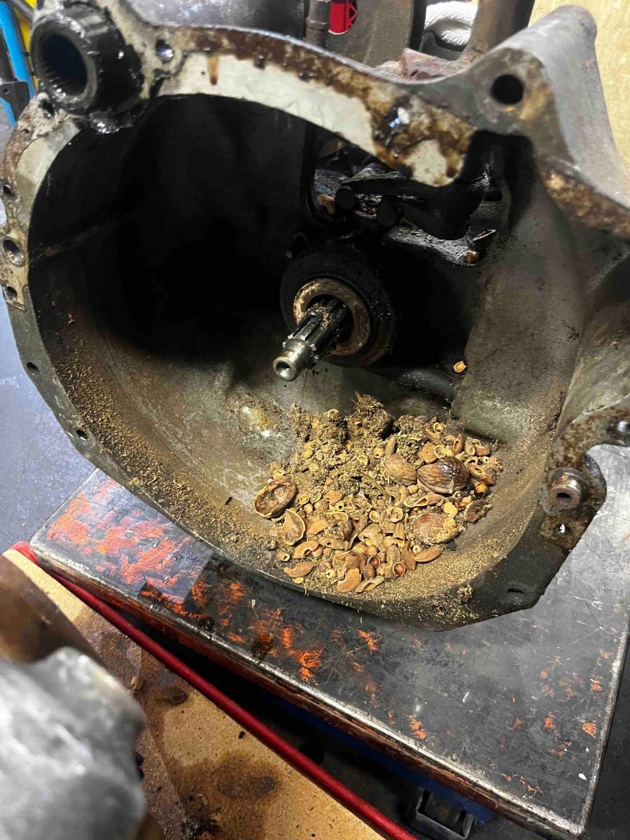

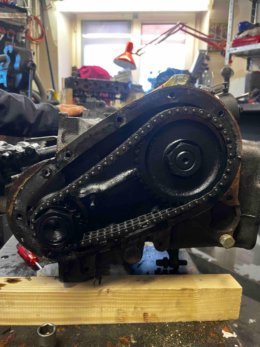

1. März1. Mär wenn, dann sind es die Synchronie im Getriebe. Wenn ich langsam schaltet, ist alles ok, damit kann man leben. Gangspringer hab ich noch nicht gehört. Steuerkette sieht m.E. nicht so schlecht aus. Wenn man auf einer Seite die Kette bis zum Gehäuse drücken kann, dann ist Ende. Musst zum Wechseln hat die Verschraubung der Nockenwelle und der Kurbelwelle lösen, eine geht immer ab, je nachdem in welche Richtung du Kraft aufbringst. Evtl. erst die eine Verschraubung lösen und dann das gleiche in die andere Richtung, dann ist die erste zur wieder fest, aber dann mit einem Gummihammer einen kräftigen Schlag wieder lösen. Löse erst die Kurbelwelle, dann die Nockenwelle und dann die Kurbelwelle wieder, da ist mehr Masse hinter. Suche vorher die Markierungen für die Steuerzeiten und markiere sie nach. Sind Körnerpunkte, mitunter schwer zu erkennen. So wie alles aussieht, hat der Motor mal viel Wärme bekommen, was ja auch zum Wasserrohr passt, aber auch an einem zugesetzten Kühler liegen kann.
1. März1. Mär Da der Motor nun schon soweit auseinander ist, würde ich einen komplett neuen Satz Zylinder+Kolben kaufen und eine neue Steuerkette (und mich freuen dass es sowas überhaupt neu zu kaufen gibt). Dann sind auch die Kühltaschen leicht zugänglich zur Reinigung. Einen total verrosteten Motorradtank (ähnlicher Schmodder wie bei Deinem Motor) hab ich mal so wieder zurück ins Leben gebracht: Zuerst mit einem Kärcher die losen Rostbrocken rausgeblasen (Achtung da kommt endlos braune Brühe) dann mit einem 2-stufigen Tanksanierset innen versiegelt Die erste Stufe ist Reinigung und Passivierung, die zweite Lackierung. Ist jetzt seit 10 Jahren dicht. Diese erste Stufe (Passivierung) würd ich am Motorblock auch noch machen. Die zweite natürlich nicht. Ich hab da noch einen Motorblock Bj. 1929, der wartet gerade auf so eine Reinigung...
