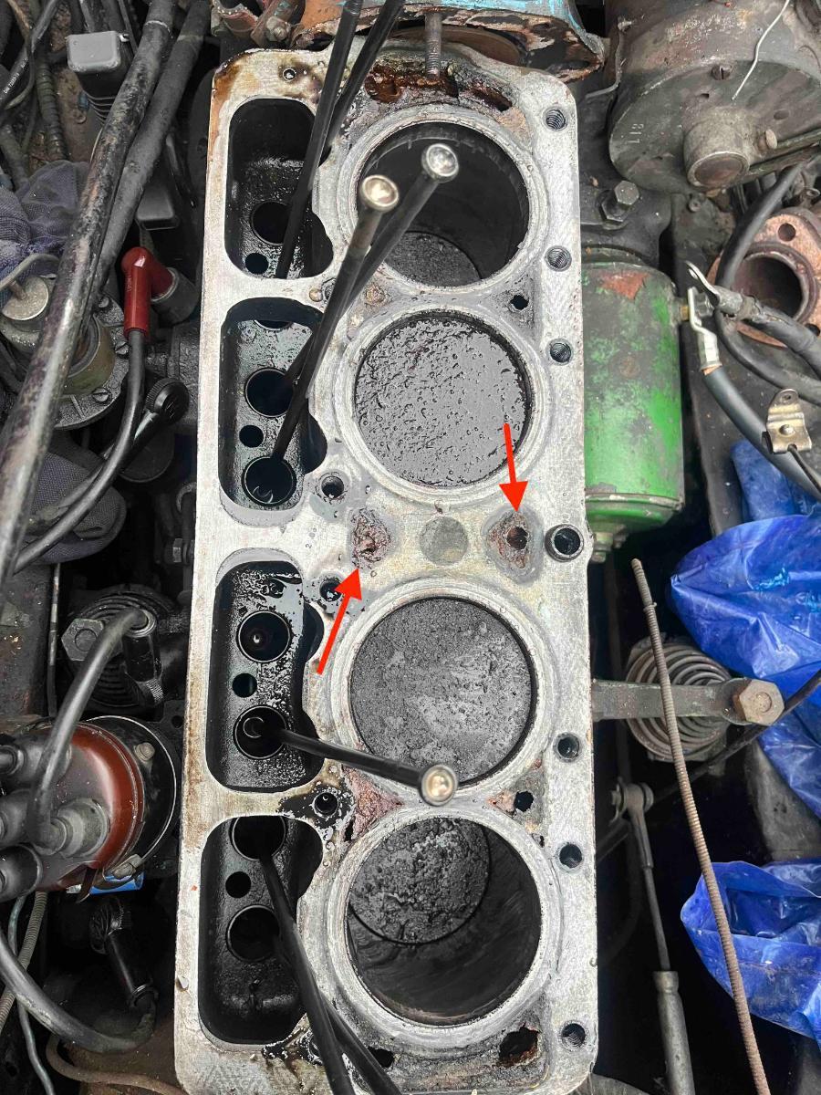

Ah noch eine Frage, kann es sein, dass die beiden rot markierten Löcher (ich weiss sehen nicht wirklich toll aus) schrägbohrungen sind und nicht so abgerundete Dreiecke?

Nun ja, das Spaltmaß wird beim neuen Ring vermutlich geringer, der Buchsenverschleißkonus bleibt jedoch der Gleiche. Du mußt dir halt im Klaren sein, das der Verzicht auch die komplette Revision keine Garantie auf Erfolg ist, du Material wie die Dichtungen und Zeit verbrauchst, die im Defektfall zum gleichen Aufwand plus Reparatur führen.

Wenn du keine Honspuren (Kreuzschliff) mehr siehst, sind die Buchsen Off-spec.

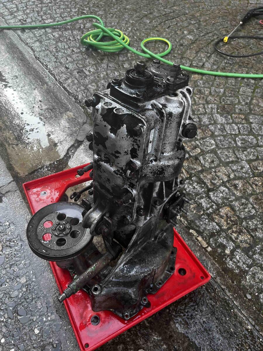

Melde mich mal nach über einer Woche mit einem Update zum Stand um meinen Motor. Nach längerem hin und her werweisen habe ich mich nun entschlossen den Motor komplett auseinanderzunehmen. Sprich ich werde dem guten alten Stück ein Satz neue Zyli-Büchsen und Kolben spendieren.
Zwischenzeitlich habe ich alles soweit auseinander genommen, und bin glücklicherweise auf keine einzige nichtlösbare Schraube gestossen. Nachdem ich die Büchsen von unten vorsichtig aus dem Block geklopft hatte, konnte ich mich auch erst so richtig um die Ablagerungen des alten Kühlwasser-Rost-Schmodderzeugs kümmern. @XM_Boris zum glück sahen die Dichtflächen für die Buchsen sehr gut aus. Ich habe diese aber auf anraten von einem Mechaniker aus der Gegend leicht mit Ventilschleifpaste noch richtig schön geschliefen.

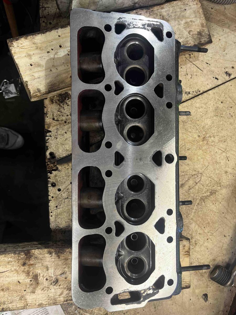

2. Der Kopf haben wir zu einem Motorüberholer gebracht und knapp 0.5mm abtragen müssen (starke Korrosion aufgr. Kühlwasser...) Die Ventilsitze sind alle auch überarbeitet und dichten nun wieder wie sie sollen... Kann mir jemand aber sagen wo genau der Ventilschaft-Dichtring (gummi) hin kommt? Meiner Meinung nach dichtet dieser ja gar nicht wirklich wo er sollte, oder sehe ich das falsch? (aus den alten Techn. Zeichnungen werde ich nicht ganz schlau...)

4. Durch das reinigen mit Kaltreiniger ist am Block auch diese schöne originale Farbe wieder zum vorschein gekommen. ich habe gelesen, dass einige ihre Motoren in Ral 6020 neu anstreichen. wenn ich diesen Farbcode auf meinem Ralfächer mit dem o-ton Block vergleiche ist es aber schon ein grosser unterschied... Was ratet ihr mir da? und vor allem welche Farbe nehmt ihr, damit das ganze möglichst lange den heissen Temp. des Kopfes standhält?

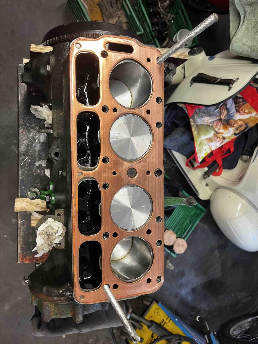

Also es geht stets voran, und glücklicherweise kommt der Motor samt Getriebe mehr und mehr zusammen. Dies will ich euch natürlich nicht vorenthalten...
Momentan muss ich nur noch einige Anbauteile wieder anbringen, dann steht einen (HOFFENTLICH ERFOLGREICHEN) ersten Startversuch, nach der Motorrevions nichts mehr im Wege!

Da würde ich mich an die Blockoriginalfarbe halten und den Rest so lackieren.
Jens
meine Erfahrung ist, das man den Motorblock zwar mit viel Aufwand wieder richtig schön reinigen kann, solange es nur Dreck ist. Bei Unterrostung leider nicht.
Ich wende da Stunden für auf, die Farbe ist sehr widerstandsfähig und der Dreck lässt sich vorsichtig auch mit einem Schraubenzieher lösen, dann Drahtbürste.
Flex oder Bohrmaschine nur sehr vorsichtig. Dieses matte Grün ist original, welcher Ral-Ton da rankommt weiss ich nicht. Getriebe lasse ich Alu, das gammelt ja nicht.
Motorblöcke wurden von Citroen innen und aussen nach dem Guss lackiert, vor der Bearbeitung. In wieweit diese Färbe für Alu ging, weiss ich nicht.
