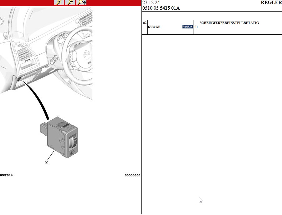

das Ganze wird doch durch ein Verstellrad aus dem Innenraum gesteuert:

Ich habe erstmal das Modul bestellt und schaue mal nach
Es gibt einige C4 Modelle die den LWR Kreiskauf zusammen anbder Aschenbecher Beleuchtung hängen. Brennt die Birne durch ,ist die LWR aus
