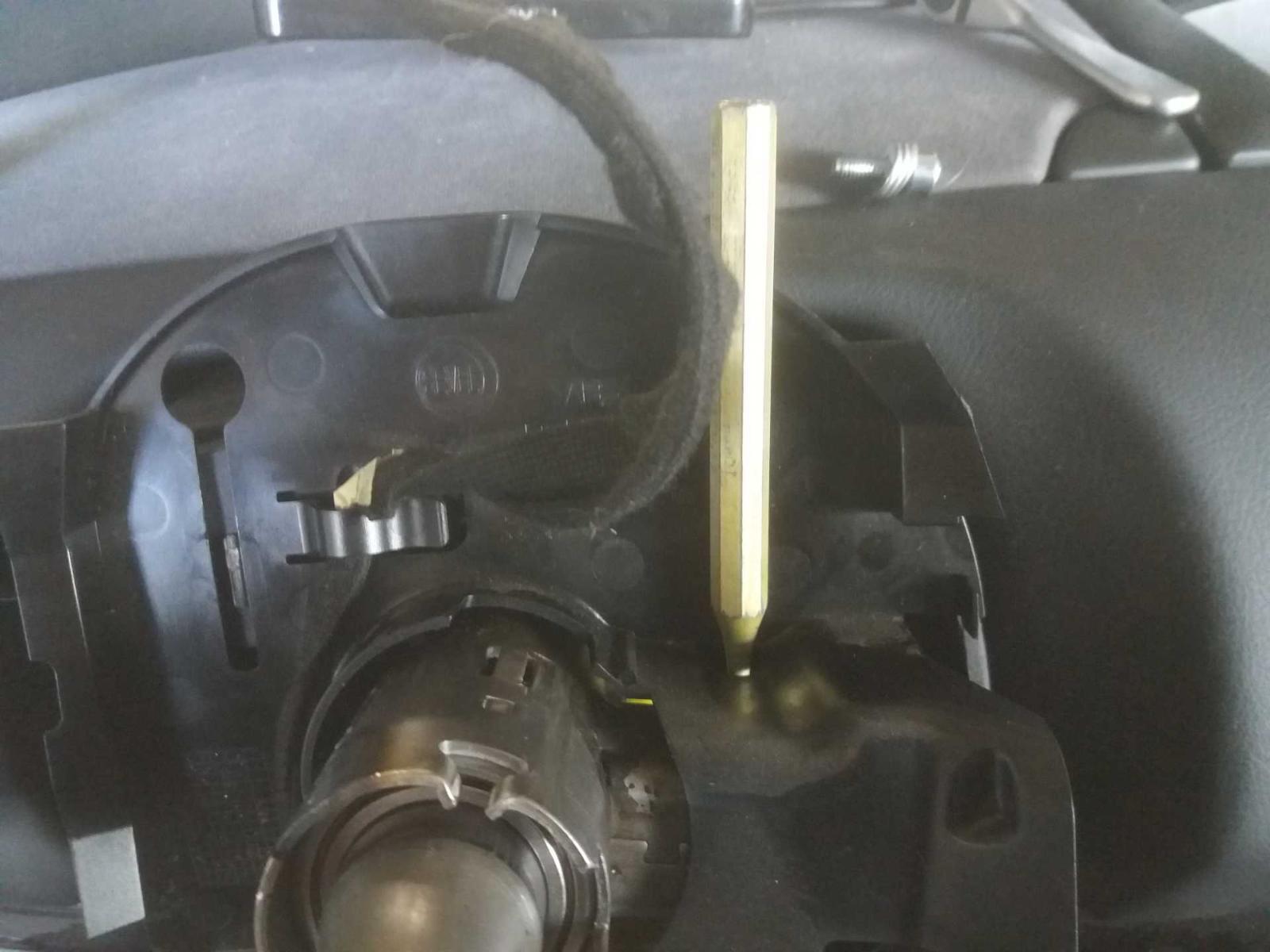

Nach Demontage der Lenkradsäulenverkleidung mittels herausdrehen der drei TX20 Schrauben, läßt diese sich mit ewas Gerüttel abnehmen. Oberen Teil auf die Ablage legen, unteren Teil z.B in den Fußraum Beifahrerseite.
Das Lenkradschloß ist zweifach gesichert in dem einschub an der Lenksäule, zuerst die Abrißschraube entfernen. Kleine Mulde seitlich bohren (3mm Bohrer) und dann mit kleinem Schlaubschaftschraubendrehe und Hammer lösen. Nach ca. 1,5 Umdrehung kann man dann eine Spitzzange nehmen und weiter die M6 Schraube herausdrehen.

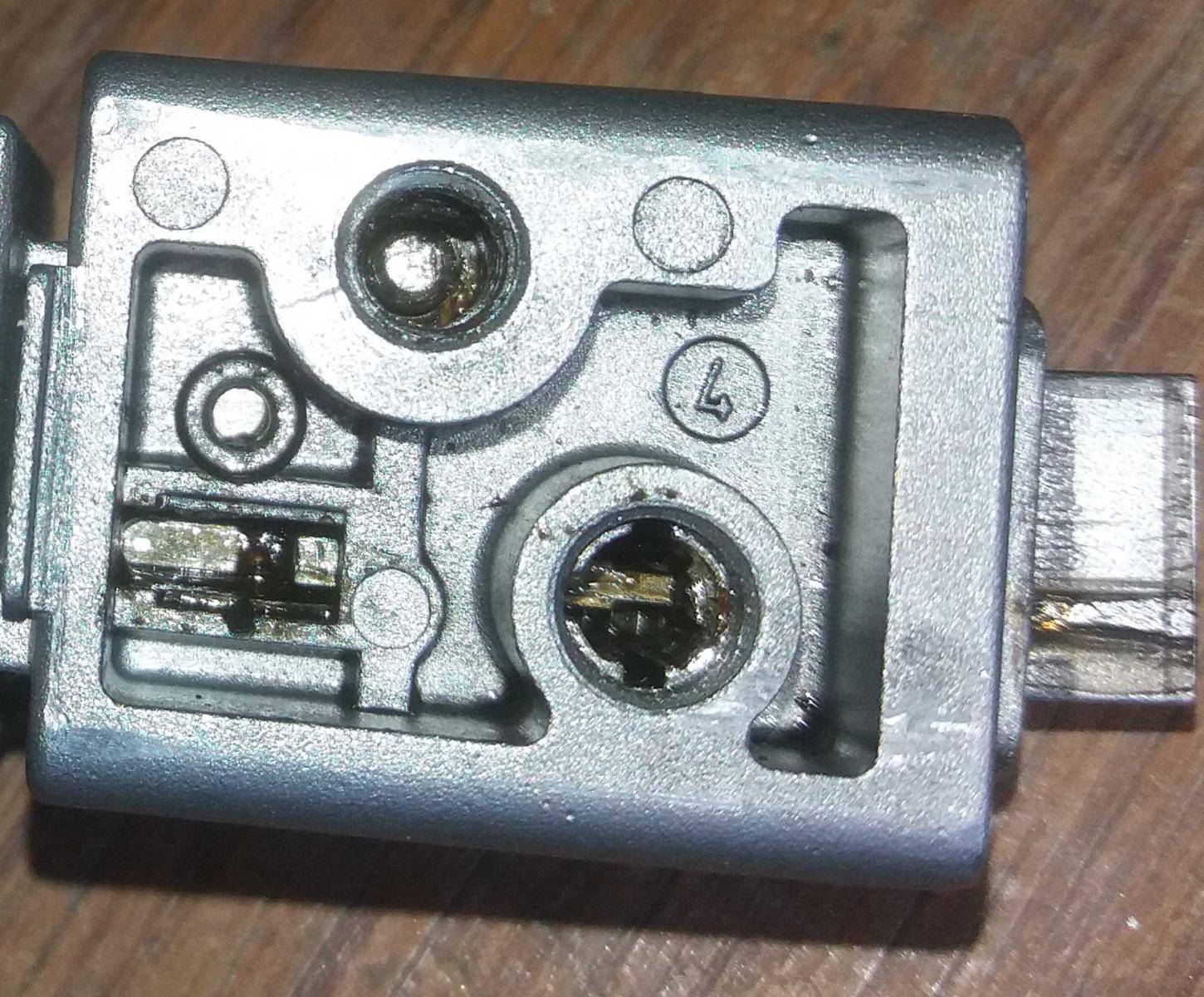

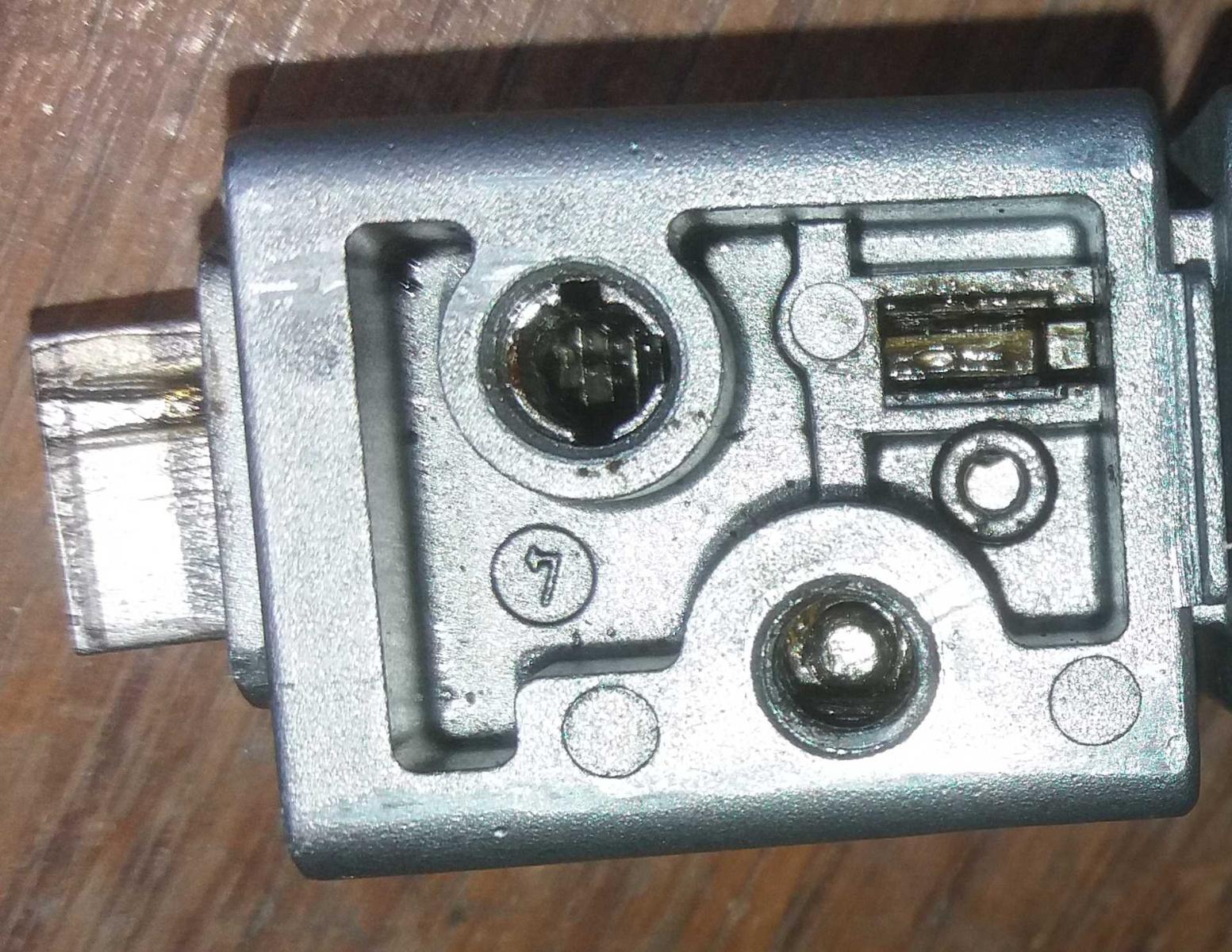

Was meckert nun im Schloß, das das hakt.

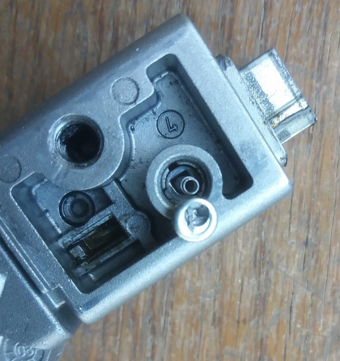

Ganz einfach, der Sperrbolzen, der den breiten Verriegelungsbolzen zu Lenksäule sichert.

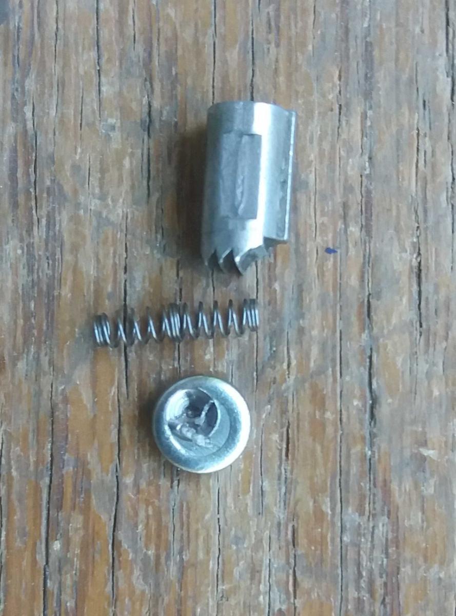

Dieser wird, beim Einstecken vom Schlüssel und ev. leichtem Drehen vom Schloß eigentlich angehoben, durch einen kleinen Schieber. Und wenn der nicht mehr betätigt wird, dann gann man das Schloß nicht entriegeln und der Schlüssel dreht sich nicht mehr.
Lösung: Sperrbolzen entfernen. Der sitzt unter einem kleinen Deckel, federbelastet. Deckel mit 4er Bohrer anbohern, der kommt dann sofort an Boher klemmend raus, und man sihet die Feder und den Bolzen.
Bolzen rausschütteln, Schloß geht wieder.
