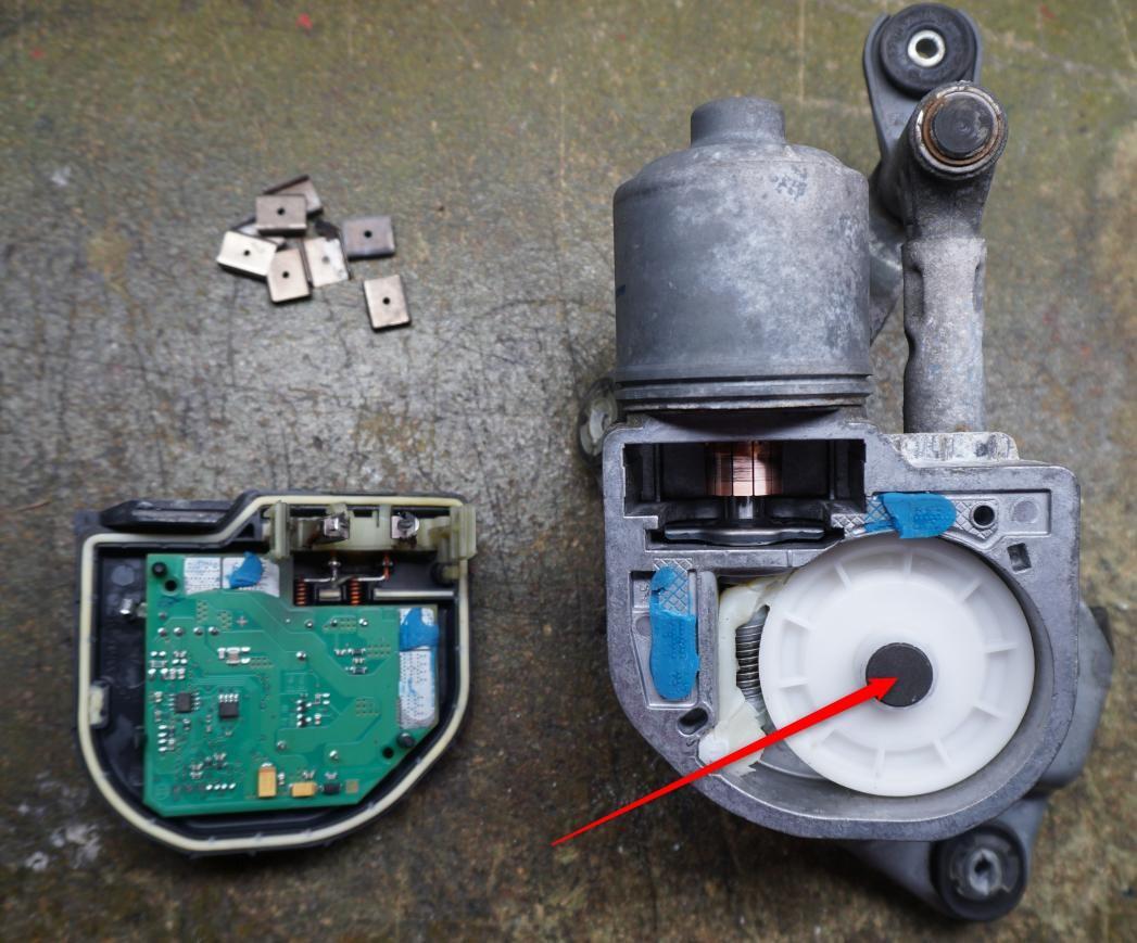

Und noch eine Frage. Ist das hierunten beim roten Pfeil einen Magnet? Die für irgendeine Rückkupplung zuständig ist.
Im rechten Motor sieht der wunderbar aus (davon ist das Foto). Im linker Motor habe ich dort nur krümmel vorgefunden und die alle heraus gekratzt.
Das war dann evtl. weniger gut...
Ok, die Frage kann ich selbst beantworten:
Ja das ist ein Magnet und direkt mittig darunter befindet sich ein 8 beiniges elektrische Bauteil...
... das ist nicht gut. Der Antrieb wird dann jetzt wohl nicht mehr (richtig) funktionieren.

Dann wird mittels des Magneten und einem Hallsensor die Umdrehungen des Antriebsrades erfaßt und der Nullpunkt festgelegt. Und die Wischerwechselposition ermittelt. Das müßte auch ohne Anlernen gehen durch ausprobieren. Anschließen, laufen lassen und schauen, wo der Motor stehen bleibt. Wenn es nicht passt, abziehen, manuell weiterdrehen und wieder anschließen bis es passt. Diagbox ist klar einfacher.
Jens
Ich habe einen anderen Magnet eingebaut und dann beide Motoren wieder eingebaut. Beim "Testlauf" ging die Mechanik zwei, dreimal hinundher, danach stoppte es am falschen Anschlag (d.h. in der Stellung Wischer hoch, die Wischerärme hatte ich natürlich nocht nicht montiert).
Danach habe ich den linken Motor wieder ausgebaut und wieder aufgemacht. Der Magnet ist noch am Platz, aber erst jetzt sehe ich daß das Zahnrad radial spiel hat. Ich fürchte die Lagerung (unter dem Zahnrad, und nicht sichtbar) ist weggerostet.
Um einen Ersatzmotor komme ich also nicht herum.

So, die Scheibenwischer vom C6 wischen wieder korrekt. Die Wischblätter gehen nicht mehr dauernd in der Parkposition, gehen nicht mehr auf die Hälfte vom Weg zurück und funktionieren auch in der zweite schnellere Wischstufe. Ich hoffe das bleibt so...
Ich habe 2 gebrauchte Linke (via eBay aus Litauen, jeweils 29,- Euro inkl. Versand) und eine Rechte von Privat aus D (30,- Euro inkl. Versand) gekauft.
Die eine Einheit für Links hat ein wenig Spiel in der Hebelmechanik, die andere nicht. Ich habe die bessere eingebaut und die orginale rechte Einheit erstmal beibehalten. Die Scheibenwischer haben danach auf Anhieb funktioniert. Eine Konfiguration mittels DiagBox war nicht nötig (ich hätte erstmal auch nicht gewüßt wie das geht).
Ich habe nur darauf geachtet das die "neue" gebrauchte Antriebseinheiten laut Datumstempel aus dem gleiche Scheibenwischerantrieb Organummer Zeitraum wie meine C6 stammen.
