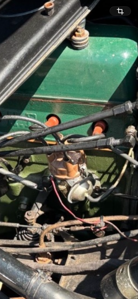

Mal eine Frage an die TA Profis hier ,
die Zündung hatte ja original keine Fliehkraft Verstellung , oder ?
somit hab ich vermutlich einen ID Verteiler drin?
die originale manuelle Verstellung ist aber auch noch vorhanden und angeschlossen.
Kommt mir gerade etwas seltsam vor oder gehört das so? .
Ob und wann beim TA auf Fliehkraftverstellung und Unterdruckverstellung aufgerüstet wurde, kann ich Dir leider nicht sagen (würd mich auch interessieren).
Der Unterdruckschlauch sollte jedenfalls an den Vergaser angeschlossen sein.
Wenn das so funktioniert, dann würd ich das erstmal so lassen und versuchen zu verstehen was ich da vor mir habe und warum das funktioniert.
Die alte manuelle Zündverstellung kannst Du einfach dran lassen. Am Verteiler bei Gelegenheit markieren wo sie gerade steht (zum Zurücksetzen, falls jemand am Verstellrad gedreht hat).
Sie kann Dir weiter gute Dienste leisten, wenn mal die Batterie schwächelt.
Danke für den Hinweis,
prinzipiell läuft er ja einigermaßen,werde das jetzt alles mal einstellen und überprüfen.
