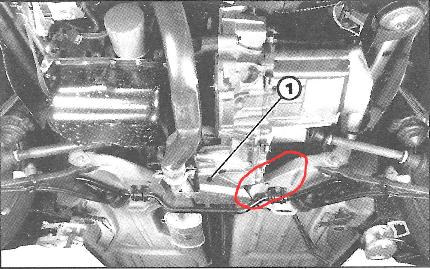

Beim BX muß alles raus weil man zunächst das Verteilergetriebe wegbauen muß um dann das Schaltgetriebe abzunehmen - und das geht nur am ausgebauten Motor.
Beim AX ist ja alles irgendwie ins gleiche Gehäuse gequetscht, d.h. rechts am Differential hängt ein Geschwür. Wenn man das am Motor vorbei bekommt dann sollte das Getriebe auch bei eingebautem Motor rausgehen.

Da man die Karosserie untenrum schon leicht modifizieren mußte damit das Getriebe überhaupt reinpaßt, wird es vermutlich kompliziert den Brocken vom Motor zu trennen ohne irgendwo anzuecken...

Beim AX stellt sich die Frage nicht - das Geschwür ist fest...
Und genau da wo man das Getriebe hinziehen müßte ist es ziemlich eng, das Blech wurde dort gegenüber dem Fronttriebler etwas eingehalten damit das Getriebe genug Platz hat.
Übrigens eine sehr interessante Konstruktion. Die Kardanwelle sitzt in einem Rohr das die Antriebseinheit starr mit dem Hinterachsdifferential verbindet. Die Auspuffanlage ist ebenfalls komplett starr ausgeführt und hinten zusammen mit dem Differential elastisch an der Karosserie befestigt.

Schiet! Sehe gerade im "Jetzt helfe ich mir selbst", daß der Motor nach unten ausgebaut wird. Der Wagen steht aufgebockt auf dem Schrauberplatz und nicht auf der Hebebühne. Das wird ein Spaß...
Beim normalen Ax soll der Abstand beim Motorausbau Unterrand Karosserie/Oberrand Motor 75cm sein. Mit einem Motorkran stößt man bei 75cm langer Befestigung an die Motorhaube an...ist diese zu kurz kriegste den Motor nicht unter der Karosserie heraus. Bei mir steht die Aktion auch bald an, ich werde es mal mit einem Hubwagen oder ähnlichem versuchen....
Wir hatten den Motor auf dem Hubwagen mit kleiner Palette und die Karosse dazu auf der Hebebühne. Ging beim normalen AX super!
Im Idealfall Tisch unter die Bühne, Motor draufsetzen, Halterungen abschrauben und dann die Bühne hochfahren.
Der Wagen ist aufgebockt und steht ohne Federbeine,  Lenkung etc auf Stützen.  Nix bequem mit Hebebühne.  Man wächst mit seinen Aufgaben.  🙂
