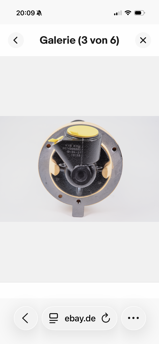

21. Juni21. Jun Ersteller Gibt es bei original Citroën eine Indikation, woher die Federzylinder stammen? Von Kayaba oder aus China?
21. Juni21. Jun Vor 9 Minuten, HuberoFN schrieb:Gibt es bei original Citroën eine Indikation, woher die Federzylinder stammen? Von Kayaba oder aus China?Made in ES, PSA
21. Juni21. Jun Ersteller Vor 20 Minuten, prestige schrieb:Made in ES, PSASteht von oben draufblickend KYB eingraviert drauf? Ähnlich diesem Bild
21. Juni21. Jun Warum ist das interessant?Meine sind original verpackt und die Stelle nicht lesbar, möchte die Folie auch nicht öffnen.
