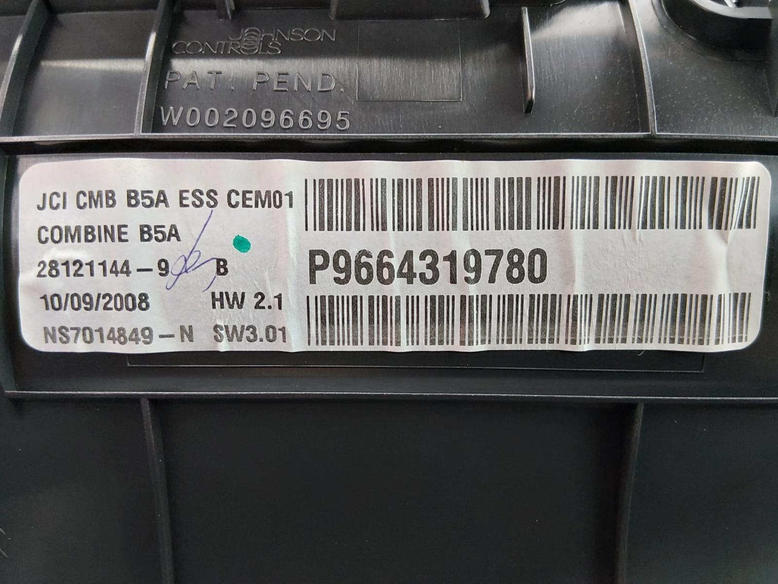

Gibt es vielleicht hier jemanden, der folgendes KI jungfräulich machen kann?

Wen Du mit "jungfräulich machen" ein Nullen des Kilometerstandes meinst: Da musst Du zu einem "Tachodienst". Das wird aber nur von kurzer Dauer sein. Wenn das KI an irgend ein Fahrzeug angeschlossen wird, wird der höchste km-Stand aus diversen Steuergeräten herausgesucht und in alle Gerätschaften mit einem entsprechenden Speicher dafür geschrieben.
Woher ich das weiß? Aus eigener leidvoller (und teuerer) Erfahrung beim Versuch ein besser ausgestattetes KI mit 150Tkm mehr auf der Uhr in meinen C4GP (Bj. 2009 war er glaube ich) einzubauen...
Am 17.2.2026 um 17:01 schrieb ACCM Peter D.:
Bei einem KI muss HW, SW, Teilenummer und Motor identisch sein richtig?
Bei meinem C4GP war das egal. Das Fahrzeug war ein THP150, also ein Benziner. Das Austausch-KI war aus einem Diesel und hatte ein paar andere Instrumente. Darum wollte ich es auch einbauen. Es hat aber trotzdem funktioniert. Dummerweise waren auf dem Austausch-KI halt gut 150 Tkm mehr drauf als auf meinem Fahrzeug. Und dieser üppige Kilometerstand wurde nach dem Anschluss an mein Fahrzeug zum Beispiel in das zentrale Steuergerät übernommen. Das habe ich gemerkt, als ich das originale KI wieder angeschlossen habe und dort dann auch der hohe Kilometerstand hinterlegt wurde. Selbst konnte ich das nicht mehr rückgängig machen. Dazu musste ich eben zu einem dieser Tacho-Justierer. Der hat es hinbekommen, allerdings auch ordentlich Geld dafür genommen.
