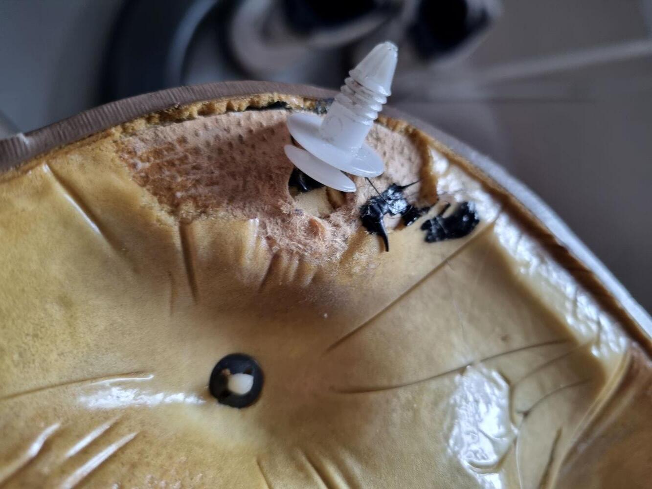

Hallo zusammen,
mit was habt ihr Erfahrung bei der Reparatur der Klipse in der Türverkleidung? Hier wäre ja eine Art Flüssigkunststoff/Kleber gut, der aushärtet und auch die Pappe rundherum wieder stabilisiert, ähnlich wie die originale gelbe Masse auf dem Bild.
Danke für eure Hilfe

Heisskleber 🤣
Ich glaube ich hatte mal mit Kunstharz und Glasfaserstreifen rumgefrickelt. Eklig.
Jepp, funktioniert gut. es gibt verschiedene Härtegrade des Klebers, von weichelastisch bis hart. Muß du im Baumarkt etc. halt mal an der Stange biegen.
Jens
Hallo Jens,
du meinst auch den Heißkleber, oder?
Ja klar, gescheite Pistole, in die die Sticks passen, ist da sehr hilfreich. Habe erst vor ca. 2 Wochen die Halter der Türverkleidung hinten des C8 damit wieder angeklebt. Gerade bei Papier und Pappe funktioniert das sehr gut, modellierbar bei Erwärmung mit dem Heißuftfön. Aber vorsicht, heiß, mach Brandblasen, wenn es am Finger klebt. Und das tut es immer am Besten.
Jens
Bei den Verkleidungen vom CX Serie 1 hilft das alles oft aber nur wenig weil die sich derart verziehen daß die Plastikstopfen sich entweder aus dem Türblech oder aus der Verkleidung rausziehen werden.
Die Verkleidung ist kaum verzogen. Nur an einer Ecke ein wenig, so dass ich jetzt einen Versuch mit dem Heißkleber mache. Das Wichtigste wird sein, auch das Trägermaterial wieder mit zu stabilisieren.
Werde wieder berichten

Damit z.B. Heisskleber an der mürben Pappe halten kann, muss der Klebebereich erstmal tiefengrundig grundiert werden.
Hatte mal ein Ergebnis mit verdünntem Lack, verdünntem Kunstharz. Mehrfach aufgebracht und einziehen lassen.
Ohne Grundierung bricht der Nippel mitsamt dem Kleber wieder aus, mürber Keks.
