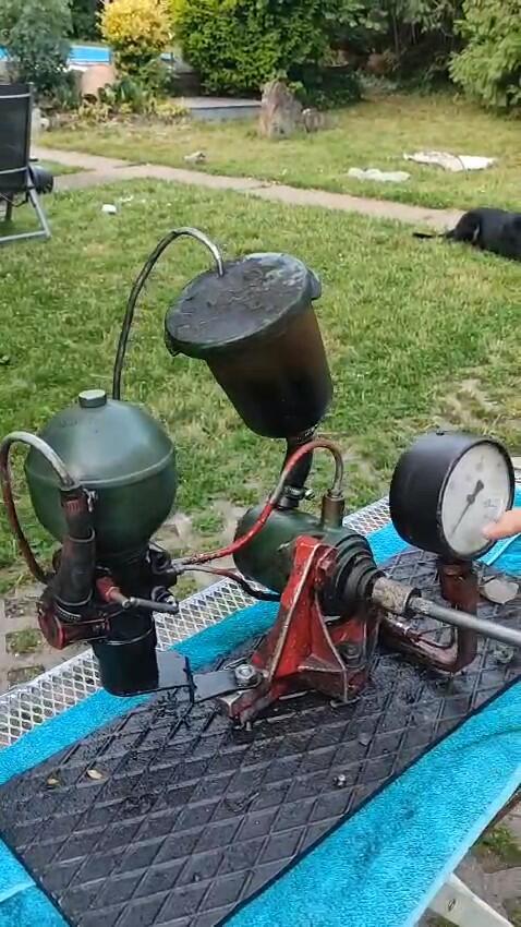

Ich besitze ein ganz altes Hydraulikkugeldruck Prüfgerät von Arndt Tuning
Hallo, ich habe das uralte selbstgebaute Hydraulikkugelprüfgerät bei mir im Keller stehen von
Arndt tuning im Saarland. Dieses Teil wurde aus einer Ausschlachtung  damals ausgebaut und zu
diesem immer noch funktionierenden  Teil zusammengesetzt. Da wurde Jahrzehnte damit täglich gearbeitet.
Wollte hier gerne wenn es geht ein Video von der aktuellen Benutzung mal hochladen zum nachbauen oder einfach mal nur zum lachen.

So ein Ding hatte jede der älteren Citroën-Werkstätten in denen ich gearbeitet habe, vor einigen Jahren hab ich mir auch eins gebaut. Alte Pumpe, Druckregler, Behälter, Leitungen und ein Manometer, das ganze auf ein Bett montiert und fertig. War vermutlich verbreiteter als das von Citroën vertriebene Gerät...
Hallo an Alle, ich habe mal ein Foto hochgeladen, wurde mal schnell abends
zusammengebastelt aus einem Schrottauto und dann Jahrzehnte benutzt.
Und ist immer noch voll einsatzfähig. Nachbau ist eigentlich ganz leicht.
