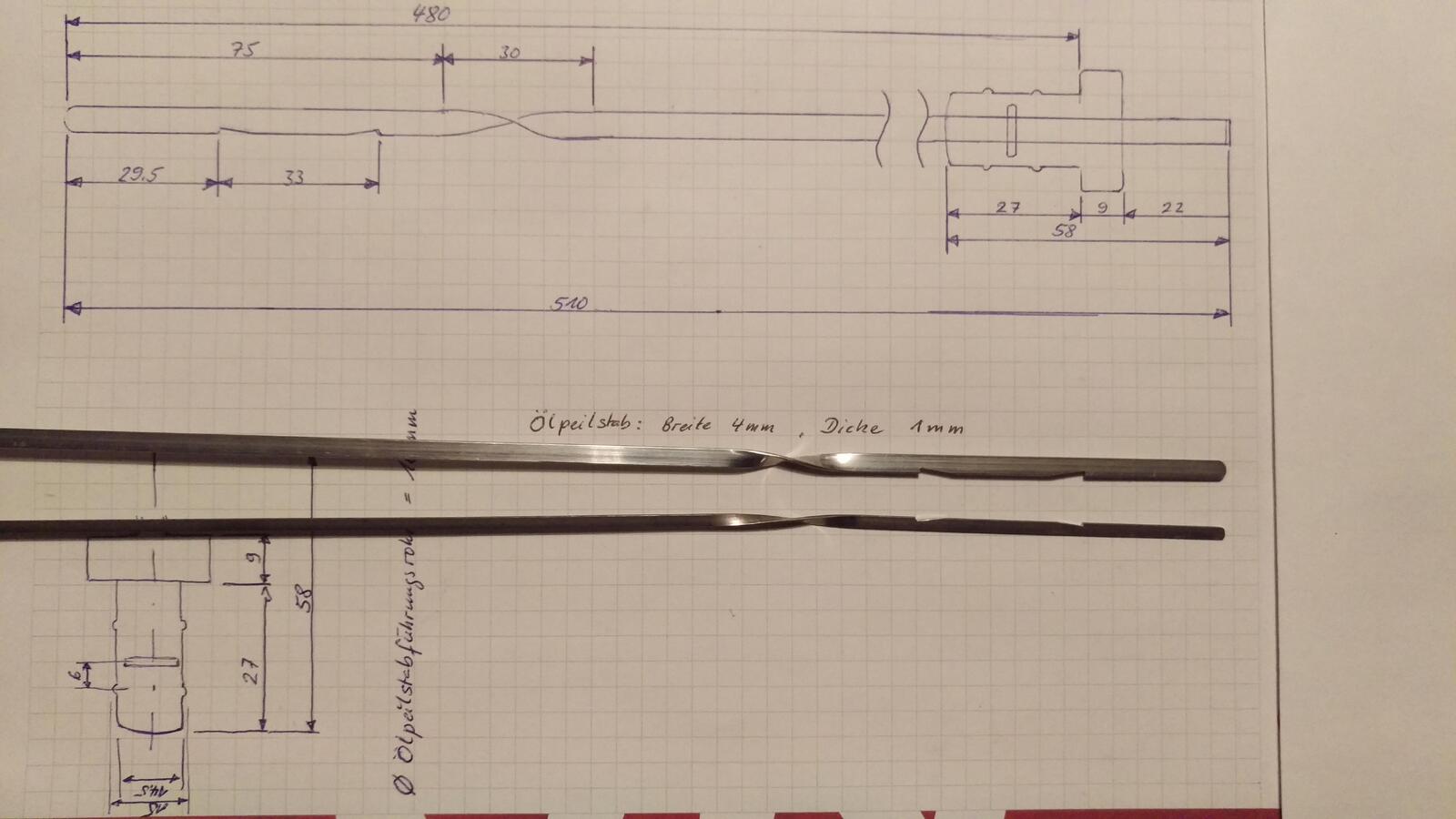

Ölpeilstab XM 2,5 TD DIY

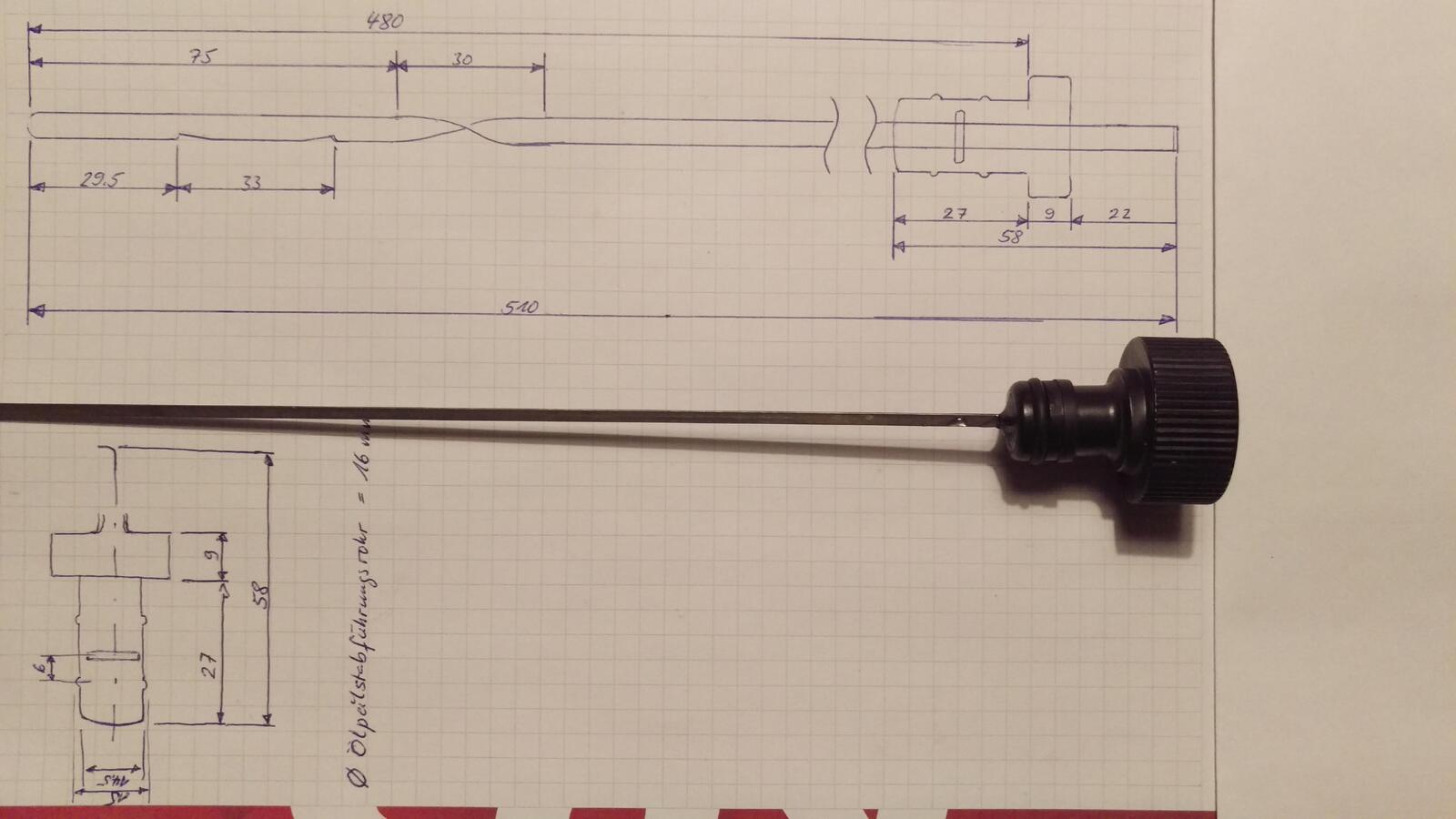

Als Griff und Stöpsel eignet sich beispielsweise ein Wasserschlauchanschlussstutzen vom System ,,Gardena". Der Haltering muss auf Durchmesser 16 mm runtergeschliffen werden.
large.IMAG7617.jpg.17b0663159ed99ed8b266
Als Peilstab kann man natürlich einfach den vorhanden in den neuen Griff einkleben (2 Komponenten Epoxyd Kunststoff). Damit der Blechstreifen hinten nicht so weit raus steht kürzen.
Oder, wenn man komplett neu bauen möchte: diese Streifen aus den Scheibenwischern mit Gelenk eignen sich meiner Meinung nach:
large.IMAG7618.jpg.cfcce2a575eba08fc18a0
Etwas schmaler.
Gute Idee.
Jens
Den O-Ring hab ich übrigens weggelassen. Sitzt sonst zu stramm. Man könnte einen mit geringerer Schnurstärke nehmen.

Hätte ich den Thread schon mal vorher entdeckt! Der dort abgebildete Ölpeilstab lag mir ja als Inspirationsquelle vor (war so ungefähr das beste Teil des Motors), ich hab das verrippte zylindrische Teil schon als Teil eines Schlauchstutzens erkannt, hab sowas in der Form aber nicht gefunden.
Hast Du da ´ne Quelle, oder wars die Grabbelkiste?
vor 7 Minuten schrieb Dr.Jones:
Jeder x-beliebige Baumarkt. Meistens ist aber ein Wasserhahn mit dran.
Gruß Jens
Hm, ich meine auch, dass es sich um einen Schlauchanschluss eines Wasserhahnes  handelte
Ja, dieser kleine Absatz wird dann von der Überwurfmutter gehalten.
Interessant wäre, ob man dieses Teil ohne Wasserhahn und damit entsprechend günstig bekommt. So eine Hülse darf ja nur Cent-Beträge, max. 1 EUR kosten.
Aus dem vollen gibt's diese Schlauchanschlüsse auch. Wäre auch 'ne Möglichkeit.
