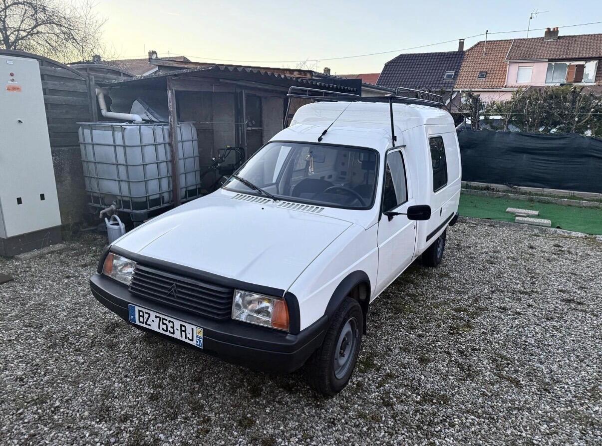

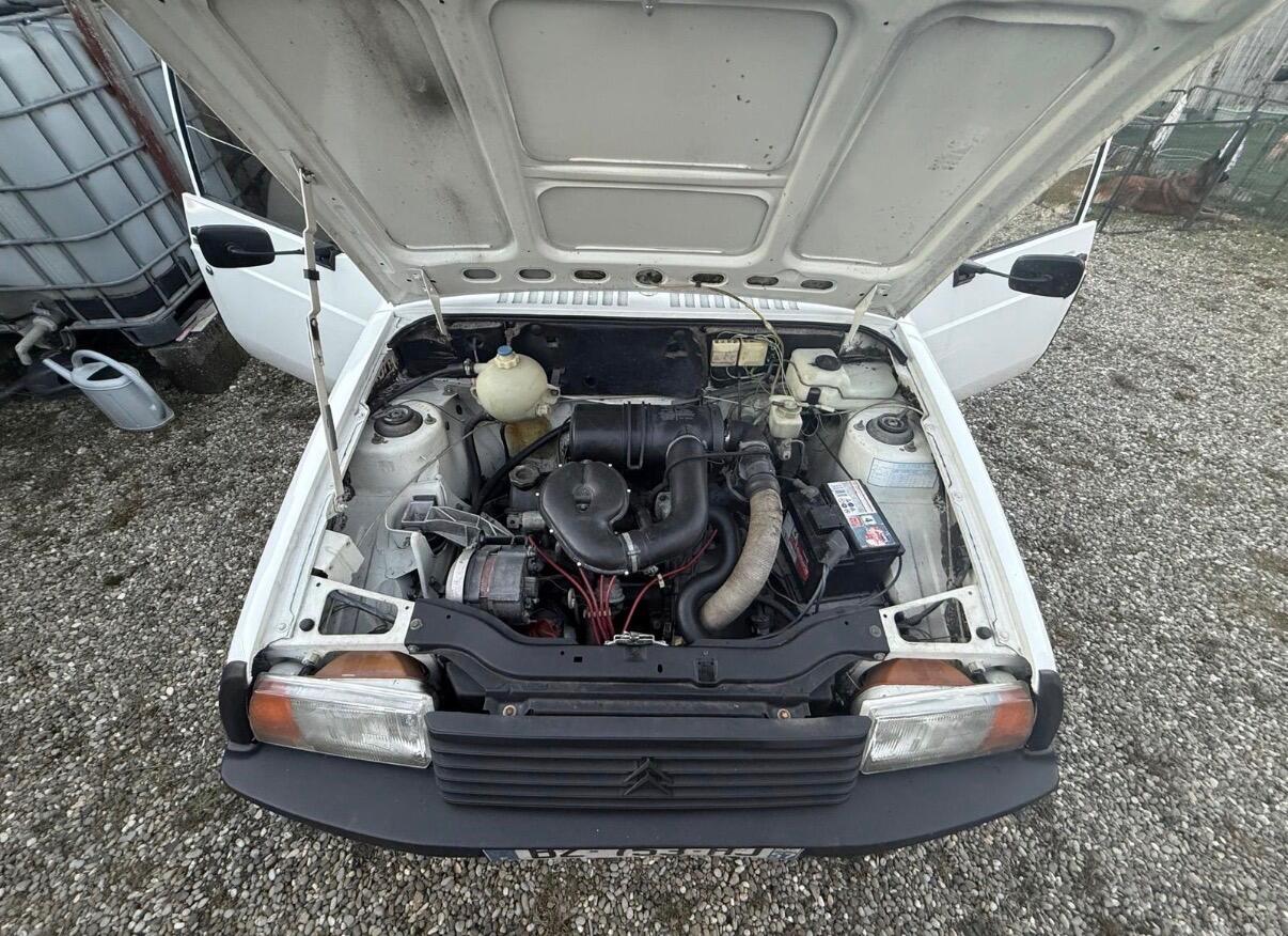

ich habe in der Zwischenzeit mal ein erstes Auto im Elsass angeschaut. Es war tatsächlich eigentlich ganz schön und hat einen ehrlichen Eindruck gemacht, wurde außen aber auch schon einmal lackiert (wunderte mich nicht wenn ich alle anderen anschaue 😅)
Zum Auto:
Weiß, Doppeltür, Benziner, Baujahr 1987, erhöhte Nutzlast (?, vier Radschrauben)
Das Problem mit der Anhängelast ist noch nicht geklärt, weil ich zwei verschieden lautende Aussagen bekommen habe: Die Prüfstation meinte sie hätte ein Dokument gefunden und 800 kg könnten gelten, die Datenblattauskunft schreibt 515 kg (beide Angaben ohne Gewähr). Im Zweifel würde ich es sein lassen und ab jetzt nur nach dem Diesel schauen, was schade wäre.
Habt ihr noch einen Tipp?
