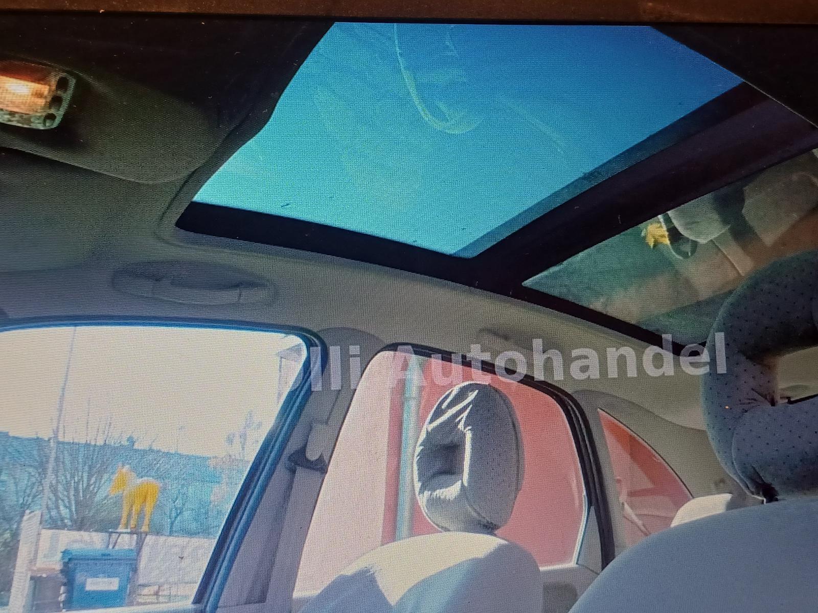

Ja, beim Xsara Picasso gibt es auch ein Glas-Panoramadach bei dem die vordere Scheibe geöffnet werden kann.
Hallo Martin,
beim Xsara Picasso gab es m.w. bei der ersten Serie vor dem Facelift ( das müsste so von 1999-2005 gewesen sein ) ein Rolldach ( Stoff ) und nach dem Facelift ein Panorama Glasdach das sich auch öffnen läßt - also ein Glasschiebedach. genau wie auf deinem Foto. Es war m.w. nur der Exclusive Austattung als Option vorbehalten.
Beim Nachfolger C4 Picasso ( später C4 Spacetourer ) - egal ob normal oder Grand C4 Picasso/Spacetourer - gab es nur ein festes Glasdach was nicht zu öffnen war.
