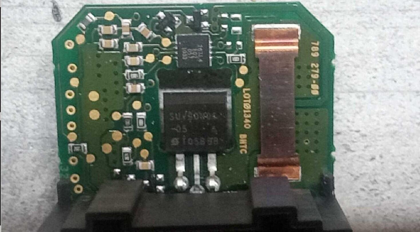

Glückwunsch zum gefundenen Fehler. Ist manchmal nicht so leicht.
Ich habe auch lange suchen müssen, bei mir war das gelieferte
Ersatzteil kaputt, ahnt man ja auch nicht  unbedingt. Ich habe den
alten mal geöffnet (ist die Igelform). Ich denke daran ist nicht viel
durchzumessen oder zu reparieren. Nur mal so, wer es mal innen
sehen möchte.
