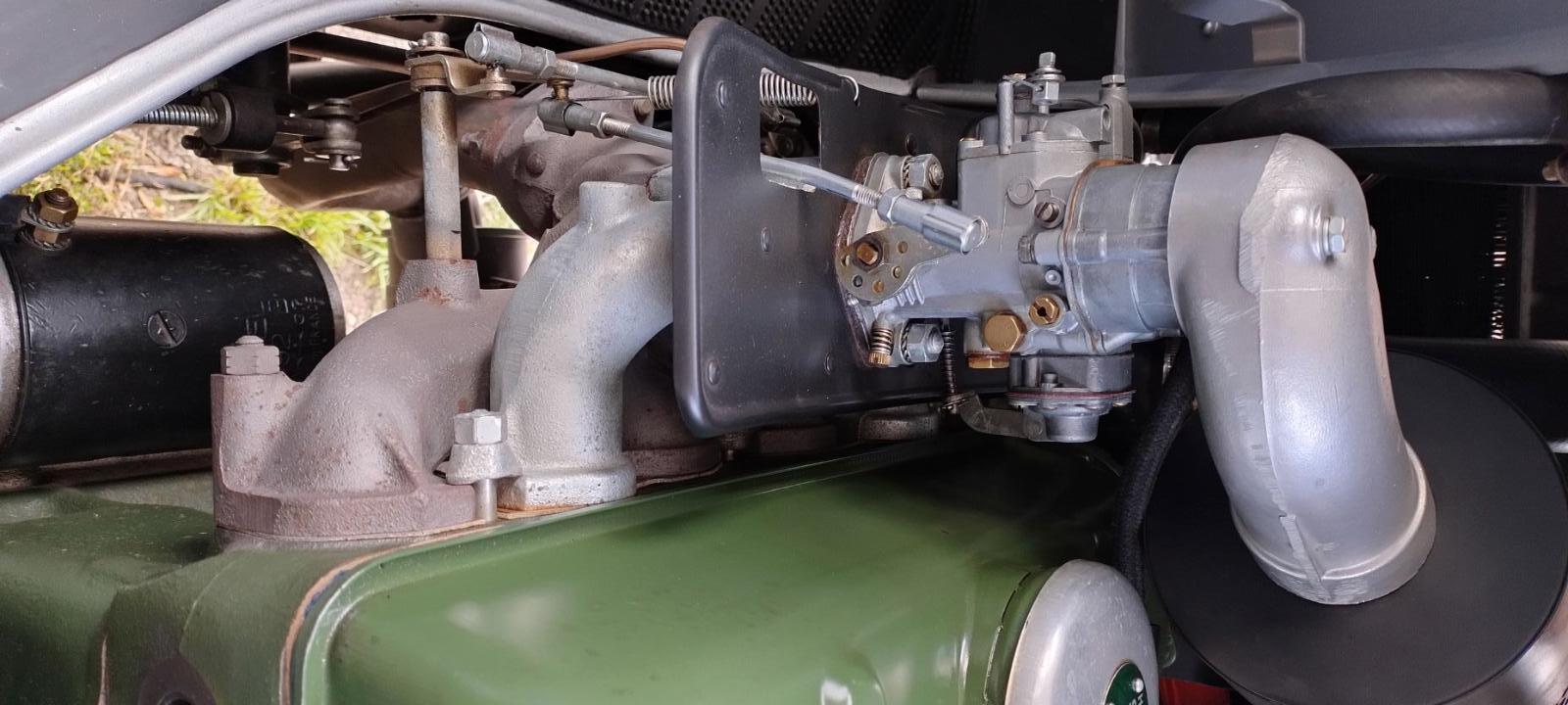

Hallo HY-Fahrer, hat jemand von euch schon einmal seinen 11CV D-Motor mit einem Solex 33PBIC begast?

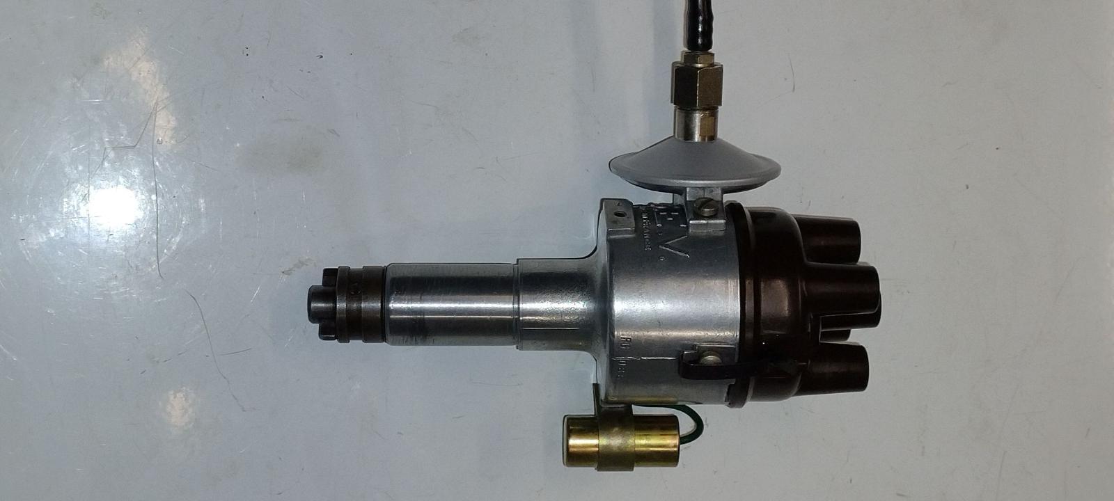

Ich habe bei meinem 61er HY den originalen Zentih Vergaser ersetzt duch einen originalen Solex aus einem 1955er Traction mit D-Motor ersetzt. Da dieser einen Vakuumanschluss für den Zündverteiler besitzt, habe ich zudem auch gleich den original zum Vergaser gehörenden SEV-Zündverteiler ebenso übernommen. Vergaser und Verteiler sind in perfektem Zustand. Kompression gleichmässig 10,5 bar. CO unter Volllast bei 100 ca. 1%. Verbauch mit 2050kg und Ladung auf dem Dachgepäckträger zwischen 13l und 15l/100km.

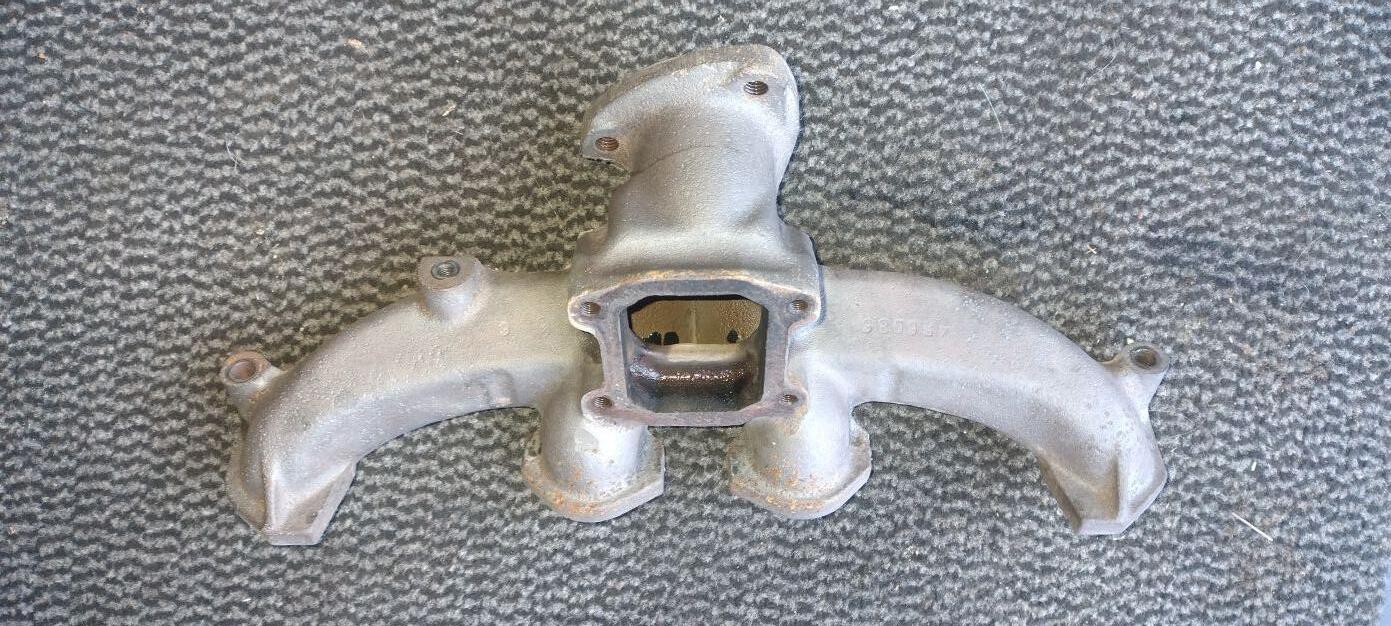

Der HY beschleunigt und IMG_20250923_142627864_HDRreduziert.jpg.d2d57dbcea474286245d1e99baa04547.jpgrennt damit ganz ordentlich. Mit Y5 und 17X400 spüre ich bei ca. 72km/h ein vibrieren. Ich fahre damit schon etwa 4000km. Zuerst brach beim Fahren das Hosenrohr oben an der Schweissnaht ab und jetzt fast der komplette untere Teil des Krümmers. Bei den auftretenden Vibrationen habe ich beim Fahren versuchsweise die funktionierende manuelle Zündverstellung aus der Mittelstellung ( Grundeinstellung auf 12° vor OT) nach Anschlag spät und früh verstellt. Dabei verspürte ich jedoch keine Änderung.
Ich wäre für einen kurzen Erfahrungsbericht dankbar. Auch wenn jemand vergleichbare Änderung vorgenommen hat, z.B. mit 34er Solex aus Traction mit D- Motor. Ich weiß dass der 33er sehr selten ist.
Ob überhaupt ein Zusammenhang zwischen Vergaser/Verteiler und den Vibrationen besteht, kann ich nicht mit Gewissheit sagen.IMG_20240605_182029668reduziert.jpg.70a6cd48a912a12b3b09ce2adff64f78.jpgIMG_20260130_161929536reduziert.jpg.453bc198d431c05cedee810f2cf1905c.jpg

der Vibrationsriss hat meiner Meinung nach nix mit Vergaser oder Zündzeitpunkt zu tun (aber danke für den Tuning tipp 🙂).
Da ist zu viel Spannung an Rohr und Krümmer gewesen.
Was hast Du als Auspuff montiert und wie ?
Bei den frühen Modellen ist die gesamte Auspuffanlage mit 2 Schrauben am Motor befestigt und nichts an der Karosse.

Hallo Peter, habe den originalen Schalldämpfer unten quer mit den zwei Schrauben montiert. Mehr ist nicht. Beim Anschrauben des Topfes am Hosenrohr liegen die Flächen des Flansches schön parallel, wenn ich die Dichtung dazwischenschiebe. Lutz
HY,
der Motor dreht ja andersrum. Derm Vergaser sollte das egal sein, aber man müsste wohl klären, ob es dem Verteiler auch egal ist, wie rum er dreht.
Nur mal so ins Blaue geschossen.
LG, Bert
Der Zündverteiler dreht im Traction in die gleiche Richtung wie im Typ H.
Die Drehrichtung des Verteilers wird letztendlich über die Drehrichtung der Ölpumpe, welche von der Nockenwelle angetrieben wird, bestimmt. Also ist es nur die Frage der Nockenwelle.

Ich mach da immer zuerst die Schrauben an Krümmer und Flammrohr fest, einschließlich Auspufftopf, bevor ich den Topf dann mit den zwei Schrauben am Motor festmache.

Versuch auch mal die Teile mit Flexrohren zu entkoppeln. Sieht irgendwie nach einer Resonanzschwingung aus.
