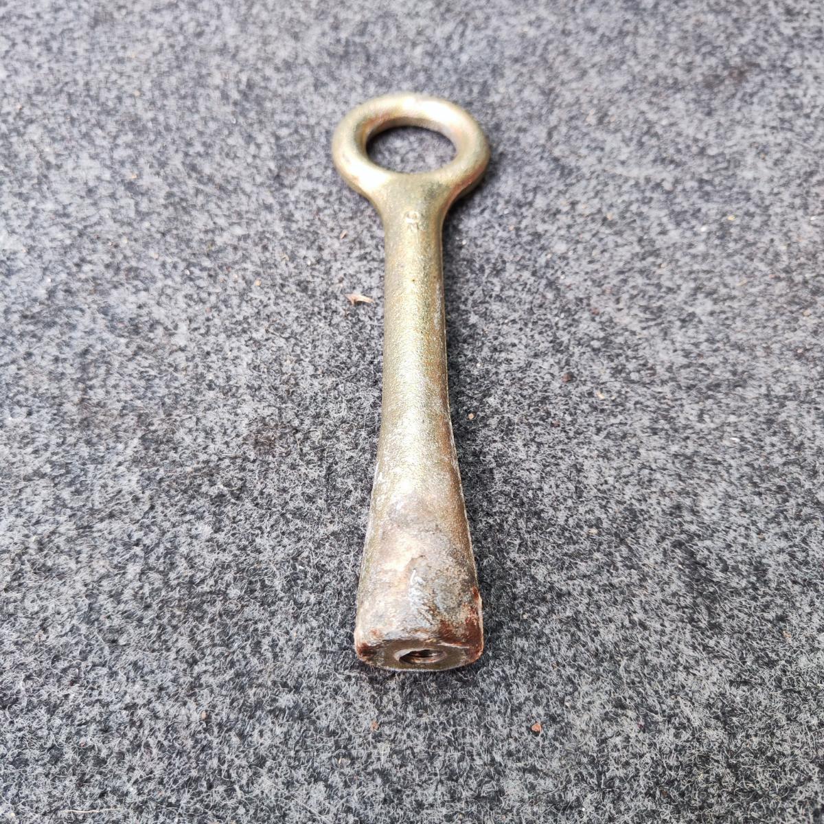

Ich habe interessanterweise bei einem 1999er X2 Break eine andere Abschleppöse und Anbringung gefunden als bei 1998er und 2000/2001er Breaks.
Break 1999:
Entsprechend kann man vorne am Wagen hinter der Abschleppklappe ein herausstehendes Gewinde erfühlen mit gut 6-8cm.

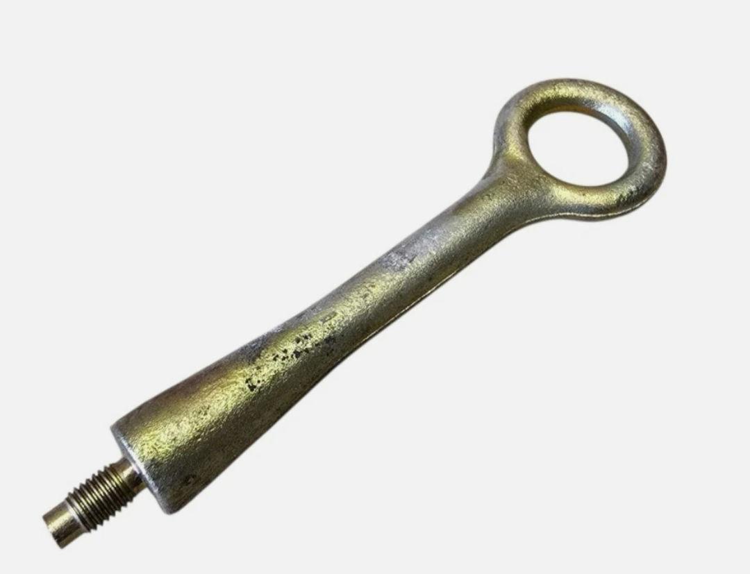

Die Standardabschleppöse, die ich bisher kannte, hat ein Gewindestück zum Einschrauben:
Gab es da tatsächlich unterschiedliche Ausführungen oder wurde an meinem einen irgendetwas gebastelt ?
ich vermute, der Gewindestift ist bei allen eingeschraubt. Mit Gewindekleber, sodass er normalerweise nicht herauskommt.

Es gibt nur eine Teilenummer. Ich denke bei Bild 1 hat es das Gewinde vom Haken irgendwie zerrissen, daraufhin hat man in das Fahrzeug eine Gewindestange eingeschraubt oder gar verschweißt und beim Haken den Rest abgeschnitten und ein Gewinde eingebracht.
