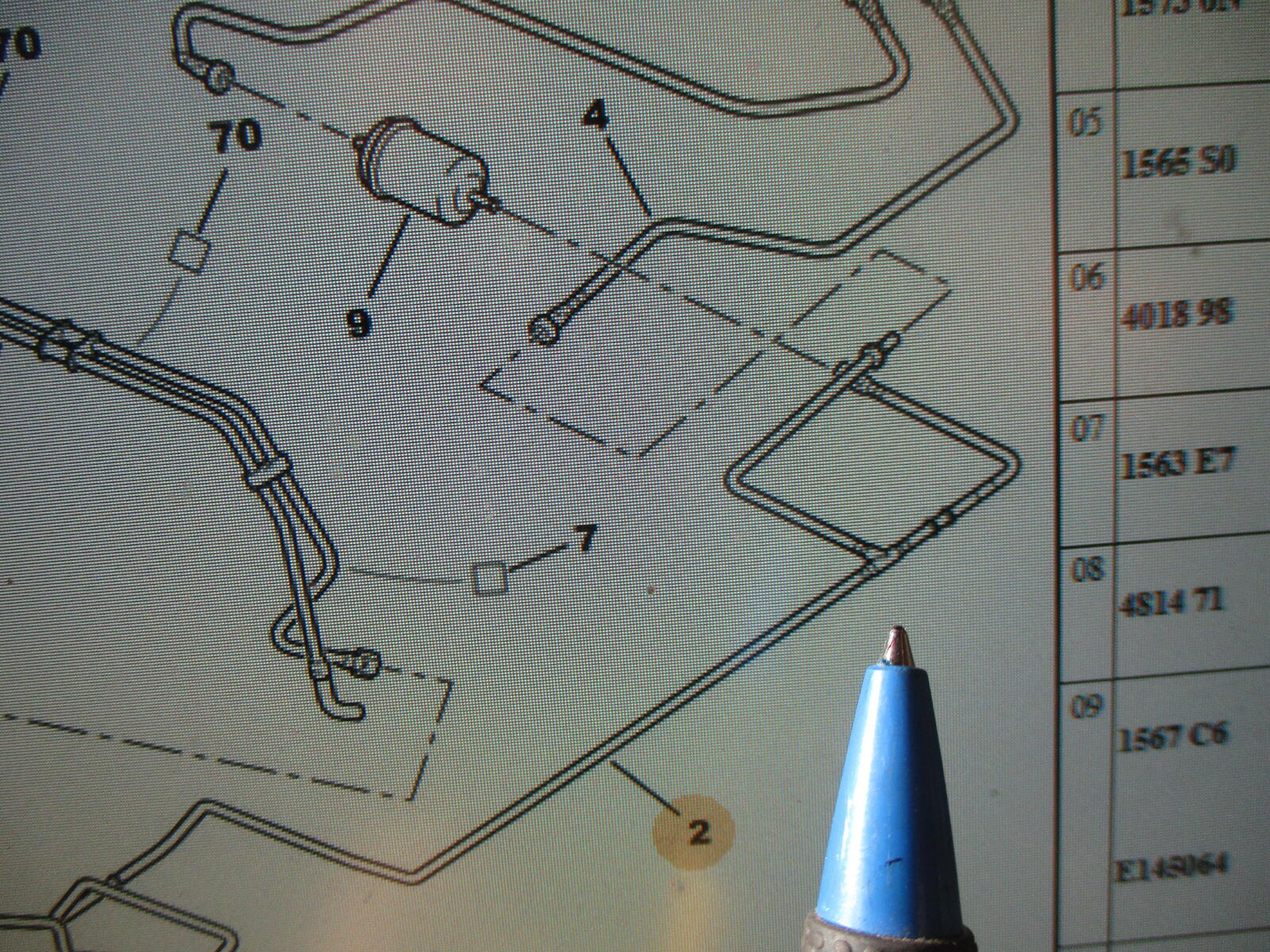

Die Leitung 1579W9 NFPlarge.IMG_3320.JPG.2f3c566551757523e95c1dbdacc4a393.JPG
Leitung 2 geht zu den Düsen am Motor, die Kugelschreiberspitze zeigt auf den problematischen Abzweig
Für einen Kraftstoffdruckregler ist das Ding aber zu klein. Kann der am anderen Ende des Abzweigs sitzen und defekt sein?
Merkwürdiges Konstrukt. Ein Druckregler ist da nirgends, das Rail hat ja auch keinen Rücklauf. Ist vielleicht sie Pumpe verschlissen und schafft keinen Druckaufbau mehr?

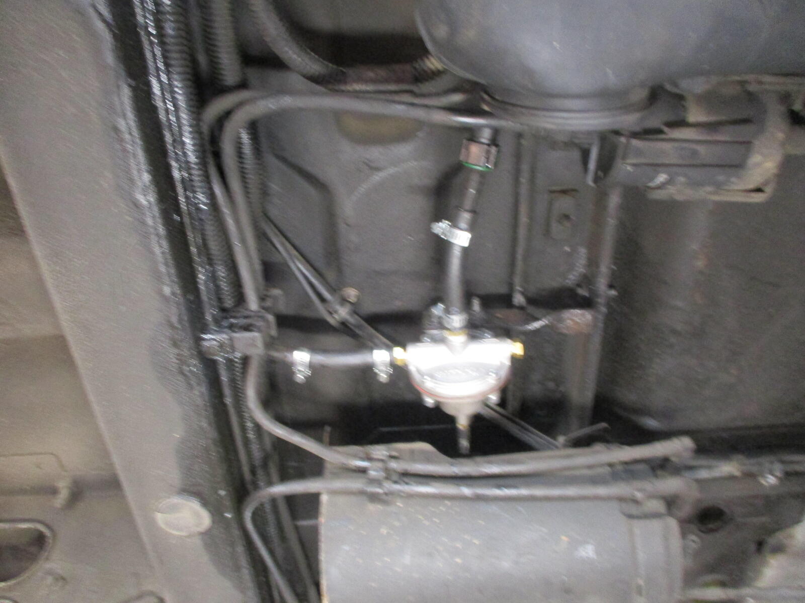

Ich überlege ob ich nicht wirklich einen externen Druckregler reinbaue, für die Version ohne Druckregler gibts ja Pumpen als Ersatz. Der Regler kostet 50 Euro wird einmal eingestellt und gut ist.
Und wo baust Du ihn ein?
nach dem Abzweig in Richtung Tank eingestellt auf 2,5 bar Systemdruck lt Angaben...large.IMG_3323.JPG.7568ce7f12634a920a1dde8bb152f11d.JPGlarge.IMG_3324.JPG.210311742d9545be4273b1a7102d0f98.JPG
