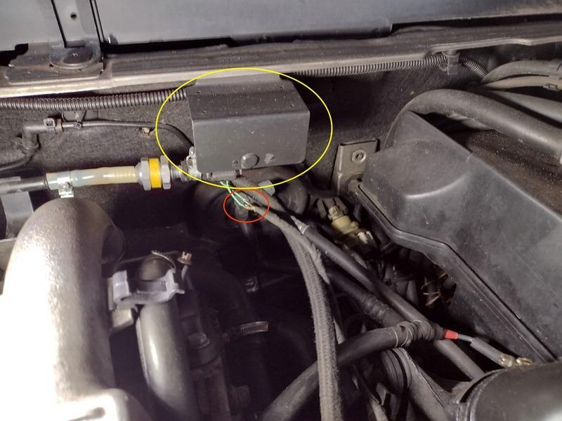

XM Y3 2,TD was ist das? (Bauteil an der Spritzwand)
Moin,
beim Kurzmalgucken fiel mir folgendes auf
Was ist hinter dem Winkel? Die Isolierung der Kabel sieht irgendwie gar nicht gut aus.
Gruß Volker
Bearbeitet ( von VolkerXM)
Elektrosteuerventil für AGR dürfte das sein.
Braucht also keiner .. interessant ist das Rückschlagventil in der Dieselzuleitung
vor einer Stunde schrieb Kroack:
ich hatte ständig Luft in der Dieselleitung, deswegen habe ich auf transparente Leitungen umgestellt. Das Rückschlagventil hatte ich noch liegen und so hat es den Weg in den Motorraum gefunden.
Die Ursache war ein Riss im Kunststoff des Tankgebers.
Geberprobleme hatte ich auch schon ....
