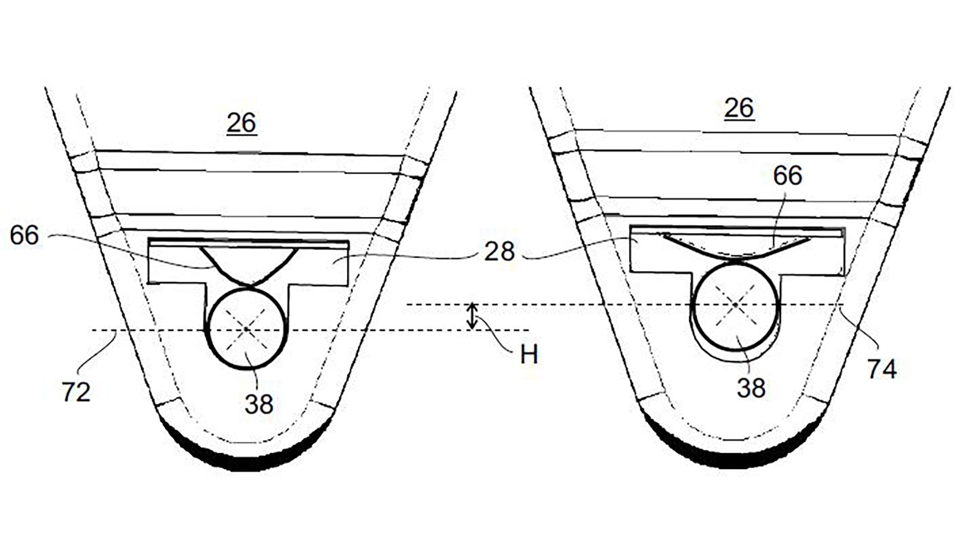

25. Februar25. Feb Blattfedern sollen in Zukunft verbaut werden https://www.clubalfa.it/578545-stellantis-brevetta-nuove-sospensioni-posteriori-vecchio-stile
25. Februar25. Feb Das eigentliche Patent bezieht sich auf diesen Anlenkpunkt der Blattfeder. Der kann ab einer bestimmten Belastung nachgeben und die Federung verbessern. Vielleicht etwas für die Lieferwägen. Das Bild mit dem 308 mit einer blattgefederten Hinterachse erscheint mir irreführend. Gernot
