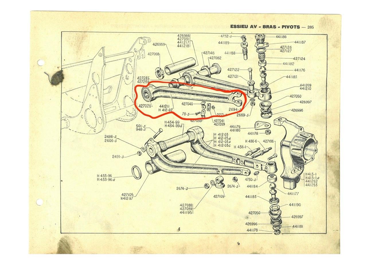

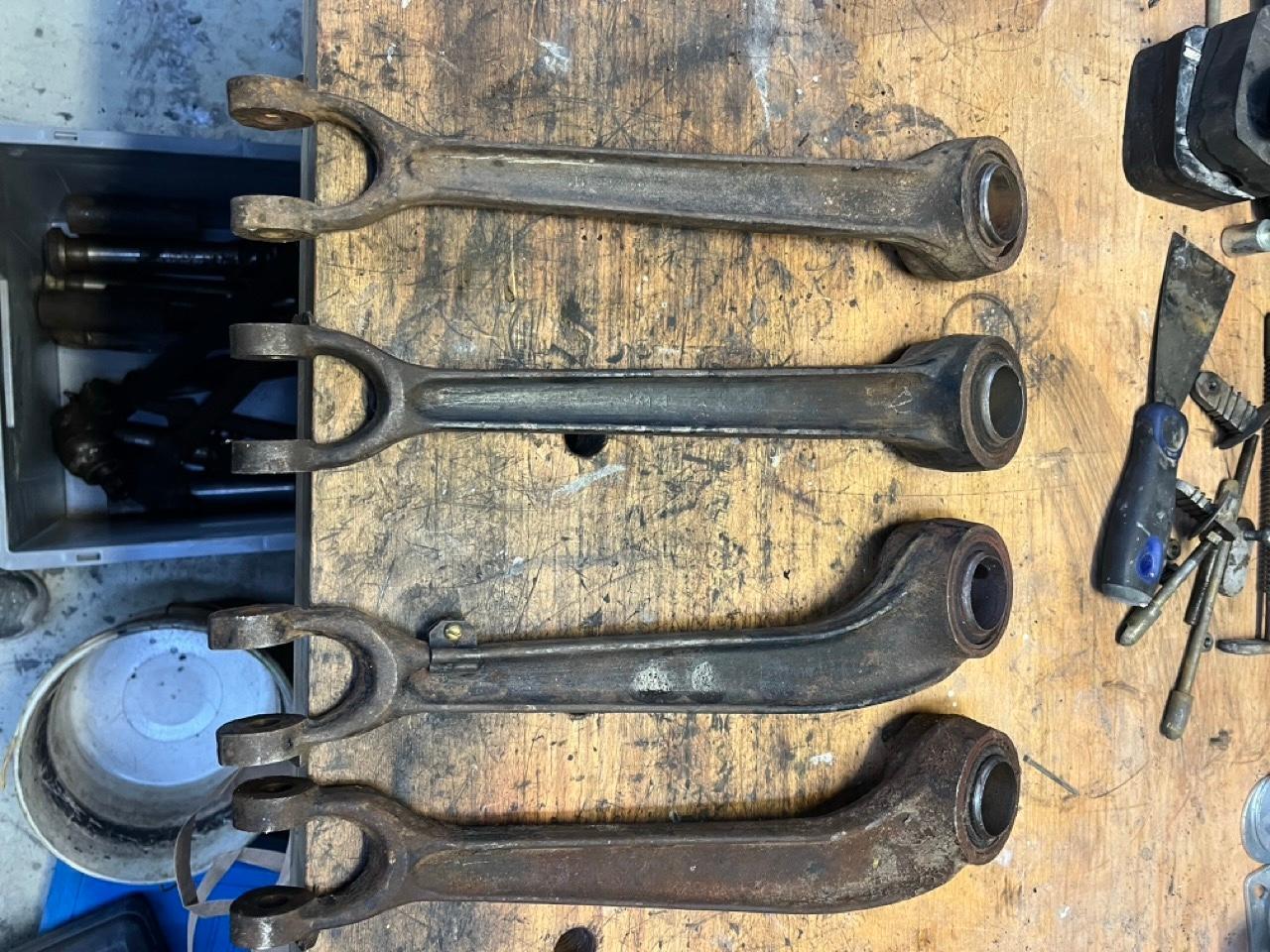

ich bräuchte eure Hilfe: Ich baue meinen Oldtimer seit einiger Zeit wieder auf und bin jetzt an der Vorderachse angelangt. Dabei ist mir aufgefallen, dass ich zwei ähnliche, aber unterschiedliche Teile habe und nur ein Modell davon benötige – und ich kann sie nicht eindeutig zuordnen.
Da ich nicht alle Teile überarbeiten möchte, sondern nur die, die tatsächlich verbauen werde, würde ich gerne wissen: Welches der beiden Teile gehört in den oberen Achsschenkel? (Siehe Bilder im Anhang.)

Du hast 2x Fahrerseite und 2x Beifahrerseite.
Das gekrümmte Teil gehört auf die Fahrerseite da dort die Lenkachsen unten durch geht.
Wie sehen denn deine unteren aus? Bzw. die Keilwellen?
Gruß Ingo
Danke für die Antwort, der untere Teil ist einfach nur gespiegelt.
Ich habe da gerade keine Fotos. Ich werde die TAge welche machen und schicken
