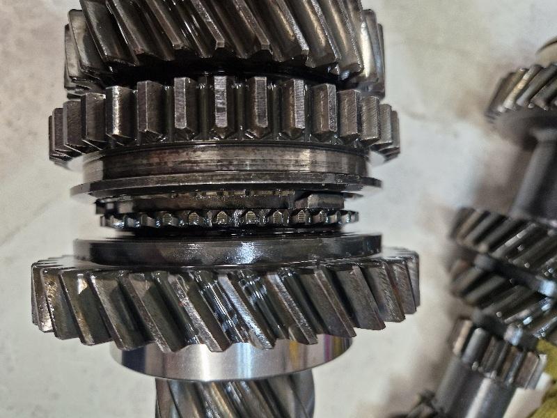

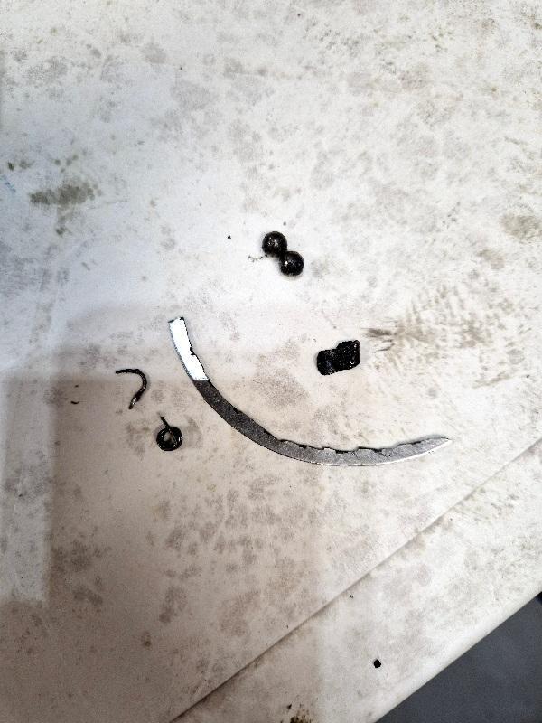

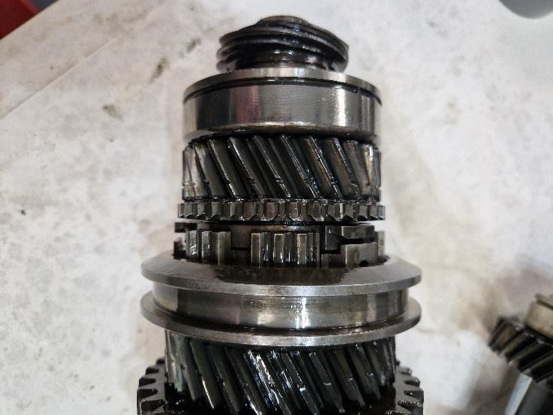

2. März2. Mär Hallo, Da ich ein kratzendes Geräuch hatte wenn ich rollend vom 2. in den 1. geschaltet habe, habe ich das Getriebe ausgebaut und geöffnet. Da sind mir all diese Teile entgegen gekommen. Kügelchen und Federteil kriege ich lokalisiert, jedoch das größere Teil nicht. Was könnte das sein? Insgesamt scheinen all Zahnräder intakt auszusehen. Danke im Voraus

2. März2. Mär Die Kugeln gehören sicher zu der Synchronglocke, der Rest müste als Ring zwischen Synchronzähnen und Getriebezähnen auf dem Zahnrad sitzen.
2. März2. Mär Ersteller Ok, danke. Das macht Sinn, Hauptwelle muss so oder so auseinander genommen werden. Dann scheint die Nebenwelle unbeschädigt zu sein.

2. März2. Mär Versuch auf jeden Fall die Reste zusammen zu suchen, Kleinstteile in den 4 Lagern machen sonst alles Mühen zunichte.

3. März3. Mär Das sind sicherlich Kugeln, die die Sperrsteine verriegeln und die Federn dazu. Und, sofern es sich um einen verpressten Synchronkörper wie in den späteren Getrieben handelt, der Rest des Deckelblechs, der das Ganze im Körper hält. Jens
