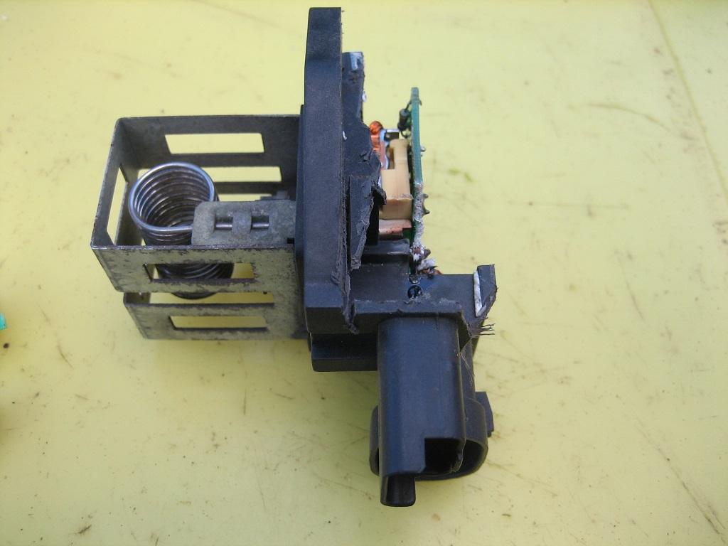

Ein Kandidat ist meiner Meinung nach dieser Regler der direkt am Lüfter hängt, hier ist ein Relais von Omron verbaut das gerne mal die Grätsche macht.
