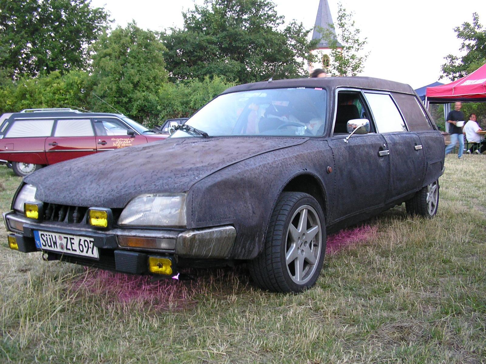

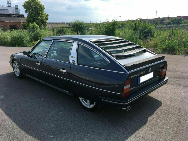

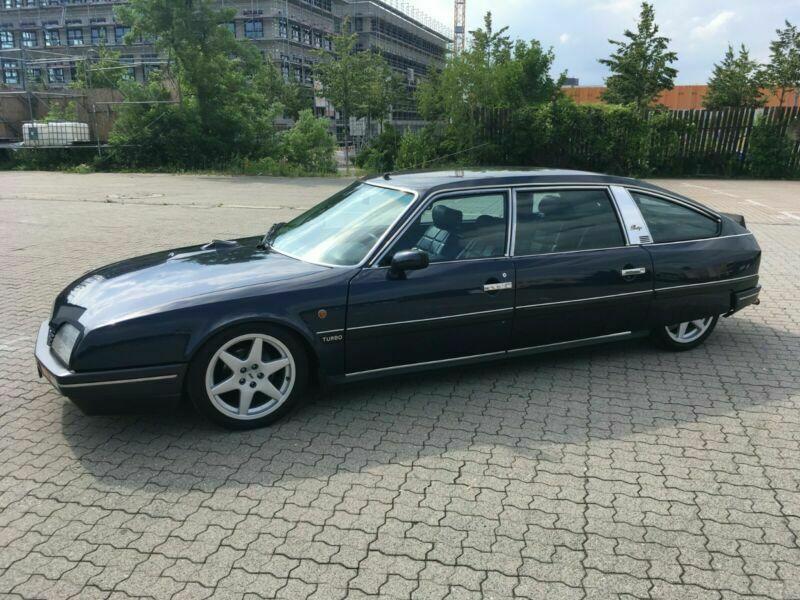

Wenn schon Sternfelgen, dann wie vor 20 Jahren 17":
vor 12 Stunden schrieb LCX25H:
irgendwie passen die zum S2 doch deutlich besser als zu einem S1:
87075963_505722063653098_8650432187071463424_n.jpg.2ed9a531a14a26cceeaa49214775472f.jpg87181348_505722060319765_7934284229125341184_n.jpg.8b3a7ffa92907ee7f1558a1671f29c82.jpg

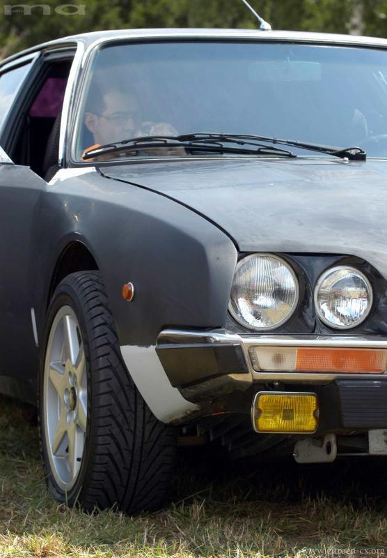

Optionales S1 Bild:
49276389_CXTUNNNNNNNNNNNN.jpg.d43e932649e623424f805842d679145d.jpg.f93f2ba01768a58d4f31c979a2a66db9.jpg
Mochte ich nie. Weder an S1, noch an S2.
