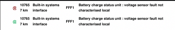

Zuerst die BSI Meldungen :
alle paar Km FFF1 manchmal 2 mal pro Km  (Batterie 4 Monate alt, baugleich wie vorher)
die Frage, ob die AdBlue-Fehler nur eine Folge davon sind.

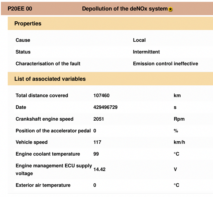

Km 10732 FA58 Study fult: do not take it into account not characterized local
Km 10745 P208E DeNox system circuit detection of blockage local (3 km)
Km 10746 P20EE Depollution of the deNox system emission controll ineffective local (0 km)
Km 10752 P208E DeNox system circuit detection of blockage local (2 km)
Km 10752 P20F6 DeNox system circuit leak detection local (3 km)
Km 10753 P20F6 DeNox system circuit leak detection local (3 km)
Km 10754 P20EE Depollution of the deNox system emission controll ineffective local (1 km)
Km 10766 FA58 Study fult: do not take it into account not characterized local
Seit dem keine neuen UREA Fehler mehr im Protokoll, FFF1 Fehler aber viele.
Der Fehler im zweiten Screen war vorhanden, gelöscht, kein Fehler mehr zu löschen – UREA blinkt immer noch.
