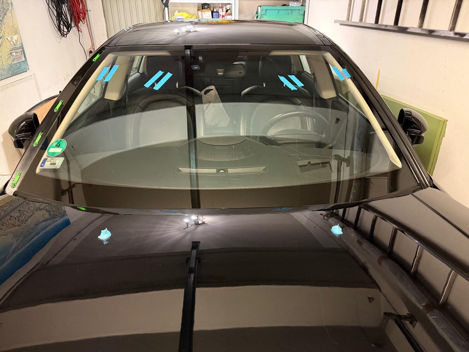

Ein Foto von einen C6 mit den beide Scheibenwischerarme in Parkposition (ich meine fast senkrecht nach oben) würde meine Frage auch beantworten denke ich.
M. Ferchaud danke für das Foto.
Für die linke Seite hilft das weiter, ich nehme dann mal an das es rechts ähnlich aussehen soll.

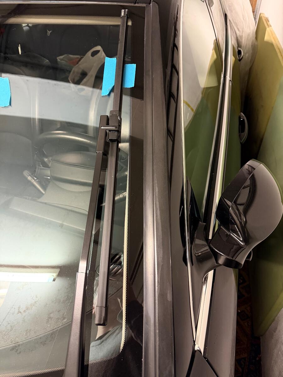

Weil ich das auch gerade mache: entweder die Position beim Ausbau markieren oder in aufgestellter Position: hier ist der Wischer parallel zum schwarzen Gummirahmen.
Jetzt muss ich mich korrigieren. So ist es richtig:

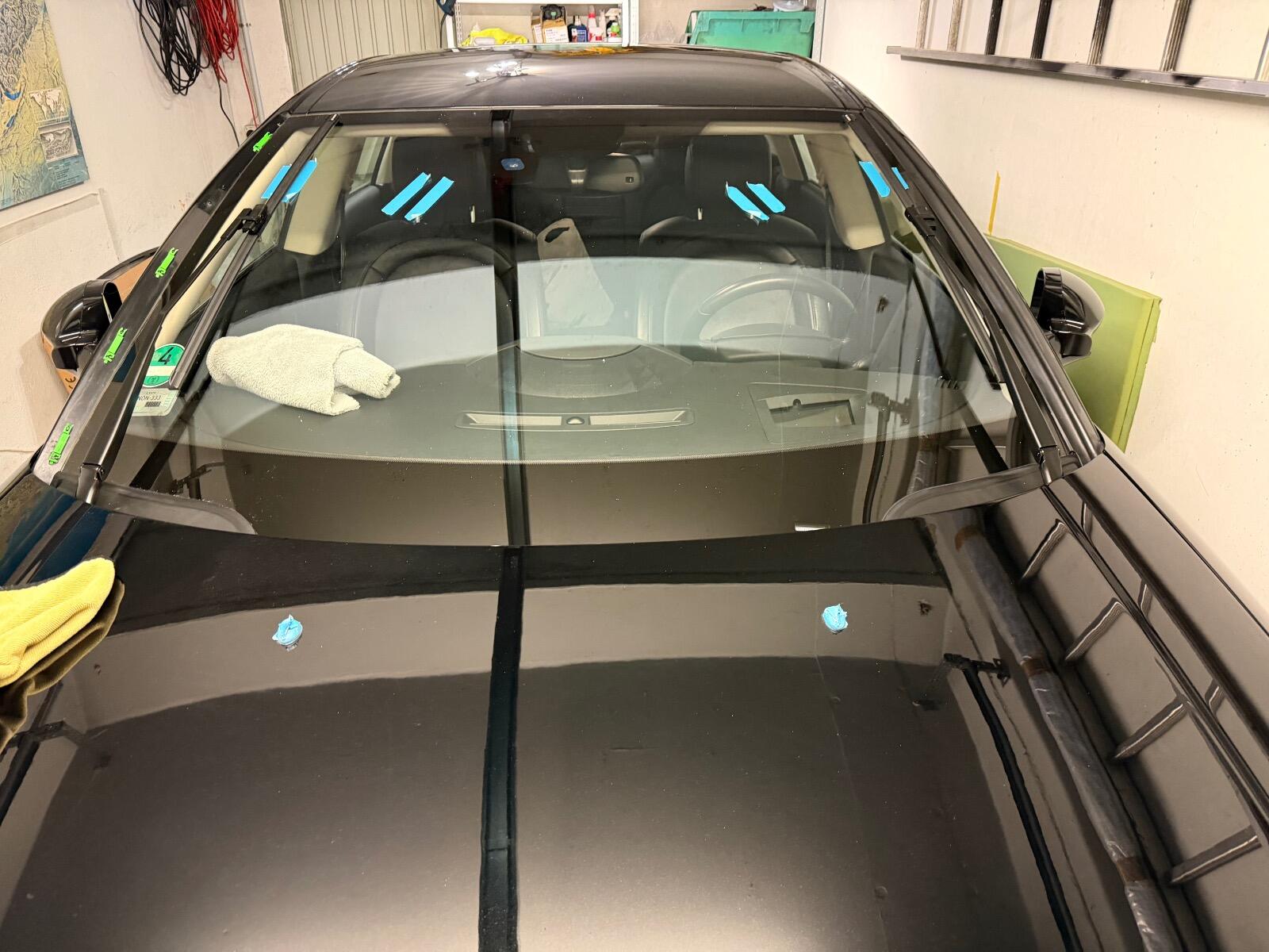

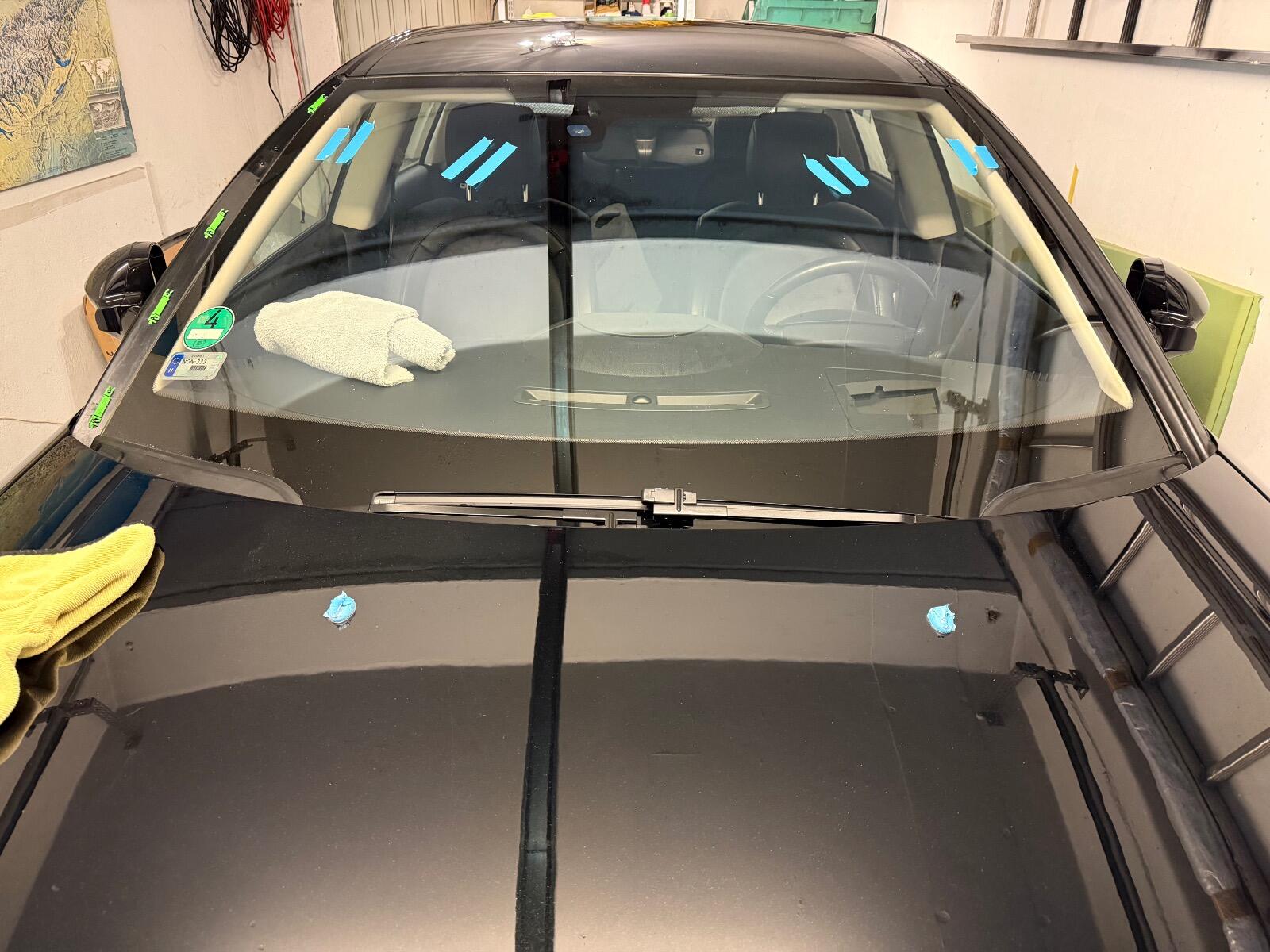

Die korrekte Position der Wischerarme sieht man auf den Bildern.
Ich habe das so gemacht: beim Ausbau habe ich die Arme in Wartungsposition fahren lassen und die Position mit Klebeband markiert.
Wenn man nun die Wischerarme wieder anbauen möchte, setzt man einfach so an, dass man die markierte Position wieder trifft. Oder, man lässt in Wartungsstellung fahren und montiert dann.

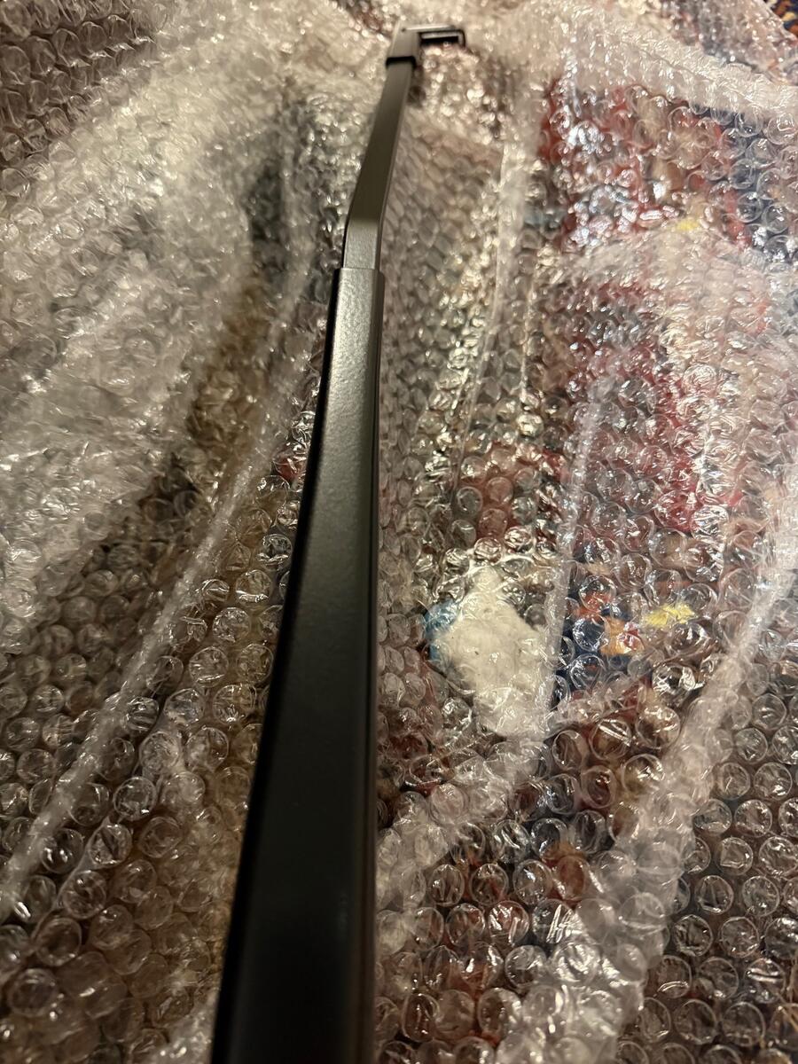

Warum habe ich meine überhaupt abgeschraubt? Um sie Pulver beschichten zu lassen.

Habe gerade nochmal an einem andern C6 gecheckt: hier ist sogar links rechts ein deutlicher Unterschied in der Wartungsposition.
Insofern denke ich: so etwa wie auf den Bildern gezeigt dürfte passen.
