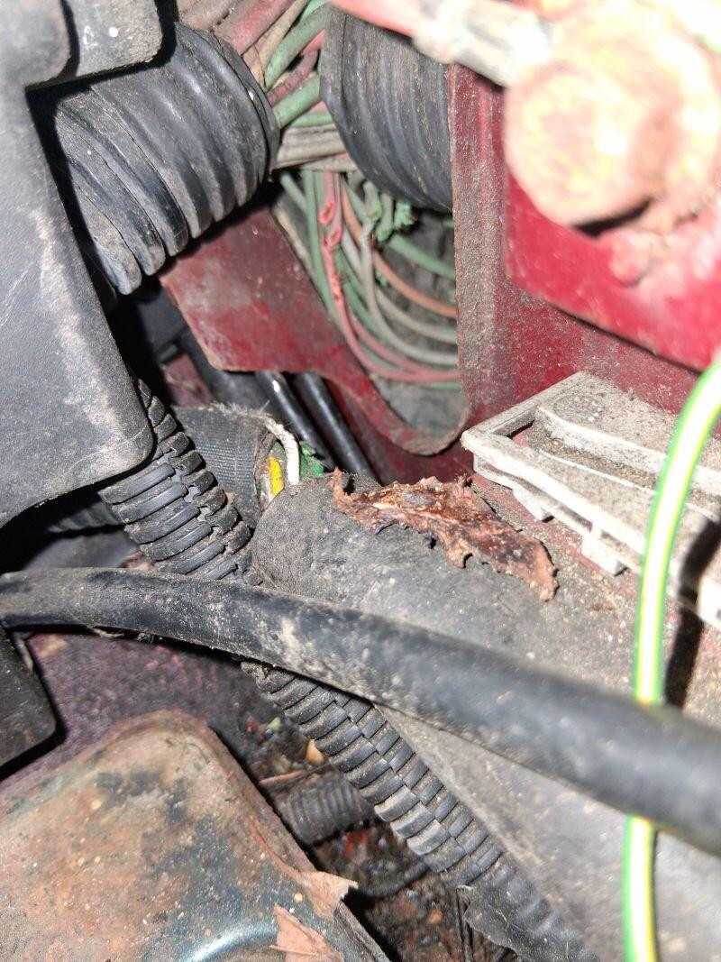

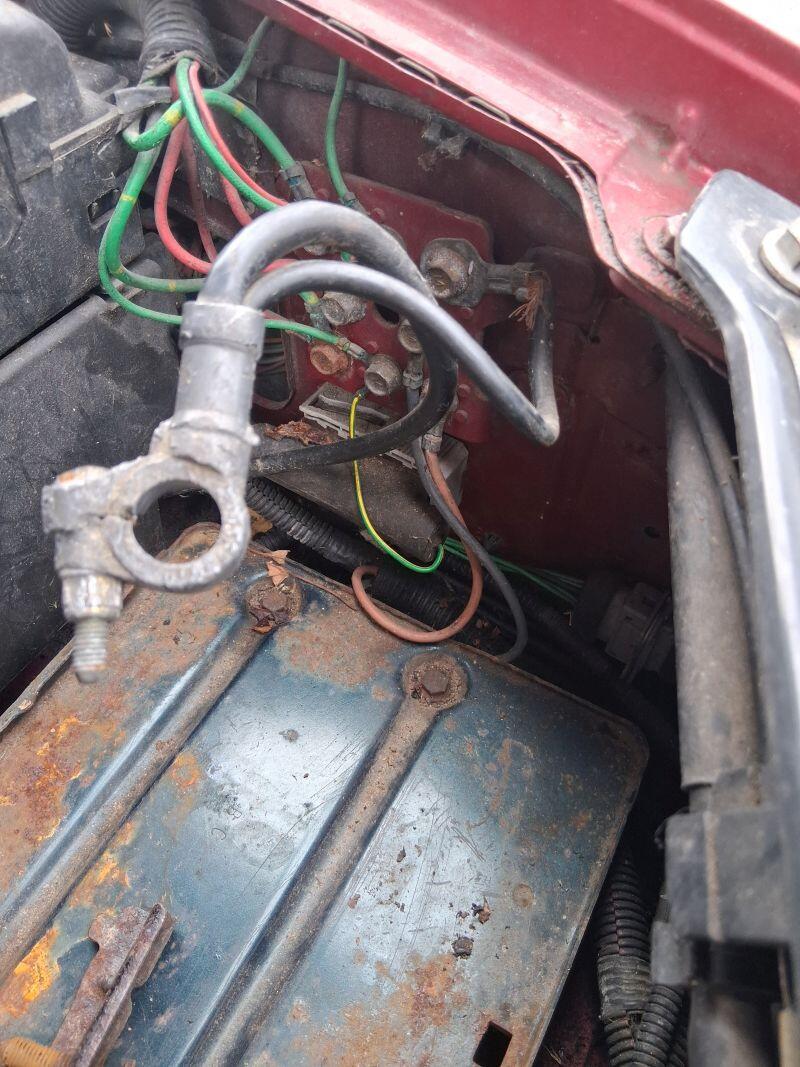

Hallo zusammen,
hier mal das Update. Ich glaube ich habe den Übeltäter gefunden. Ein liebevolles Tierchen war der Meinung die entsprechenden Kabel durchtrennen zu müssen.
Dann kann die Temperaturanzeige auch nix anzeigen.
Da ich bisher Kabelbäume nicht instandgesetzt habe, gibt es jemanden im Forum der sich damit auskennt?
@AndreasRS
auf dem BIld ist denke ich der graue Stecker ersichtlich. Dieser Stecker sorgte bei mir für unmit, und ist auch ein Übertragungsstecker in Richtung Motorsteuergerät.
Gregor
Kabelbäume instandsetzen, da gibt es viele Facetten.
Manchmal kann (oder muss) man einzelne Kabel nah an den Steckern abschneiden und ersetzen.
Oder man holt einzelne Steckkontakte aus dem Steckergehäuse und setzt neue ein.
Am einfachsten (finde ich) sind neue Steckergehäuse mit Pins.
Je nach Verfügbarkeit und Fähigkeiten und natürlich, wo der Fehler liegt.
Oft genug ist eine Reinigung der Kontakte ausreichend.
