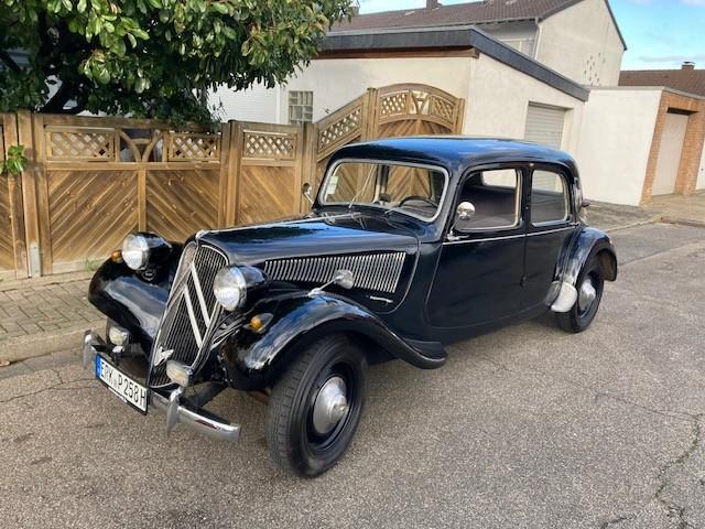

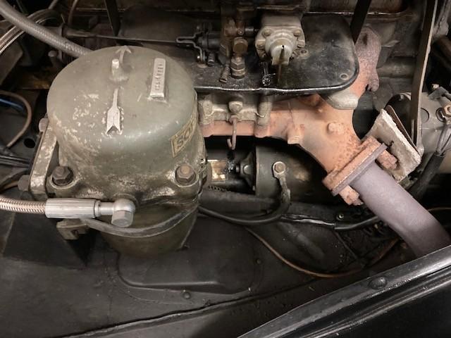

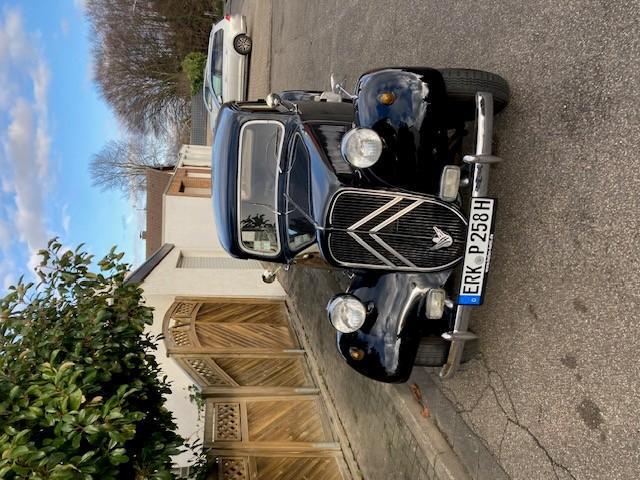

12. März12. Mär Hallo zusammen, ich habe mir auch im Oktober letzten Jahres einen Gangster (Citroen Traktion avant) zugelegt und mache mich jetzt langsam mit ihm vertraut. Einige Fahrten habe ich schon absolviert, darunter auch eine Hochzeitsfahrt. Ich suche Gleichgesinnte hier im Raum Heinsberg, Aachen. Ich selber bin aus Wegberg zwecks Erfahrungsaustausch. Den originalen Scheibenwischermotor habe ich mit Hilfe meines Schwagers wieder repariert. Der Motor ist ein 11er Perfo mit einer seltsamen Ölfiltereinrichtung. Ich hatte diesbezüglich auch schon Kontakt zu Daniel Eberli in der Schweiz und habe mir auch das Werkstattbuch zugelegt. Anbei ein paar Fotos vom Gangster. Jürgen

29. April29. Apr für den beinahe baugleichen H-Motor gabs hier im Forum mal einen thread über eine Nebenstromfilteranlage.Sinnvolle Sache, da diese Motoren noch keine Mikrofilter (Ölfilterpatrone) haben.Schau mal von wo nach wo das Öl gepumpt wird und wie gepumpt wird. Bearbeitet (29. April29. Apr von nitrolack)
30. April30. Apr Ersteller Hallo Nitrolack, ich werde mir das mal ansehen und dir dann berichten. Der Wagen wurde am Anfang in Frankreich zugelassen und wurde dann später ins Saarland überführt. dort habe ich den auch gekauft. Bin der 6 te Besitzer. VG JÜrgen
17. November17. Nov Ersteller Hallo Nitrolack,das Öl wird unten am Motorblock an dem auch das Öldruckmanometer angeschlossen wird, abgenommen. Dann läuft es durch den Ölfilter und geht wieder oben in den Ventildeckel. Ich wollte jetzt mit meinem Schwager einen Ölwechsel machen, die Zusatzinstrumente, Kühlwasserthemometer und Öldruckanzeige einbauen. Dann mache ich auch den Ölfilter auf um zu sehen, was da drin ist. Die Kühlflüssigkeit habe ich schon geprüft, Fest bis - 35 Grad.VgJürgen
17. November17. Nov Hallo Jürgen,wenn du an der genannten Stelle das Öl für den Filter abgreifst, dann sollte der Filter einen kalibrierten Ausgang haben, damit der Öldruck nicht unnötig reduziert wird. Bei diener Variante geht immer etwas oder auch mehr Öldruck verloren. Besser wäre das Öl per Pumpe unten an der Wanne ansaugen und dann wieder einleiten. So bleibt der komplette Öldruck im System erhalten.VG Ingo
Samstag 20:075 Tage Der Oelfilter ist wahrscheinlich ein Nebenstromoelfilter. Bringt nicht wirklich etwas.Für genaueres müsste man Bilder sehen woher das Oel kommt und wohin es geht.Ein tauglicher Oelfilter filtert das Oel nach der Pumpe bevor es in den Oelkreislauf gelangt. So wiebei heutigen Autos der Fall ist. Alles andere ist ein ziemlicher Mumpiz.
Sonntag 19:544 Tage Das sehe ich nicht so, gefiltert wird zwar immer nur der Anteil Öl, der auf die Nockenwelle und die Kipphebel etc. kommt, es dauert nur länger, bis alles Öl mal durch den Filter gelaufen ist.Ich kenne Fiat 850 Motoren ohne Ölfilter, nur den Schleuderfilter auf der Kurbelwelle, und die 'Weiterentwicklung' von Seat mit Nebenstromölfilter, und letzterer sorgt für längereLaufzeiten und kaum Ölschlamm, der Motor bleibt einfach sauberer.Jens
Montag 19:483 Tage Jens, das sehe ich genauso.und Jürgen sollte auch das beachten was Ingo geschrieben hat.Falls der 11CV kein Alltags- und Langstreckenfahrzeug werden soll, so würde ich im Zweifelsfall diese Nebenfilteranlage stilllegen und den original Ölkreislauf wiederherstellen.Dann eben alle 2 Jahre bzw nach ca. 5000 km Ölwechsel machen.Oder umbauen so wie Ingo es beschrieben hat. Bearbeitet (Montag 19:503 Tage von nitrolack)
