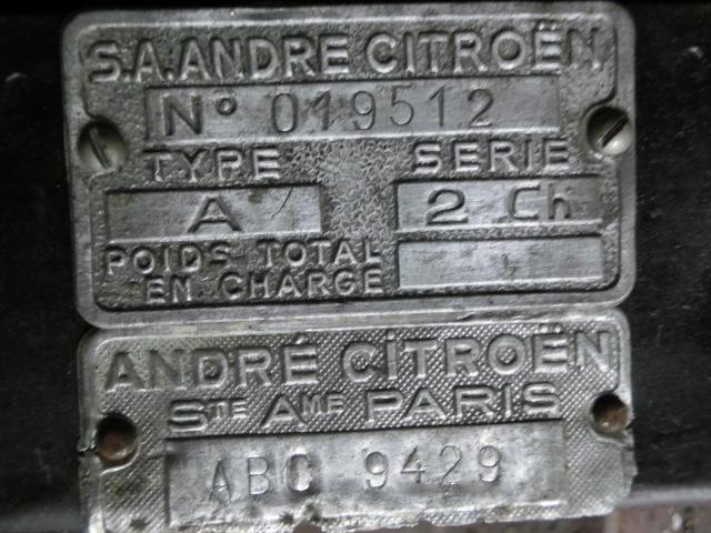

14. März14. Mär Hallo, das ist keine Chassis Nummer, das ist eine No. de Coque (im Prinzip eine Häuschennummer) Auf den folgenden Bild meiner ehemaligen 2CV A, ist oben die Chassisnummer und unten die No. de Coque
14. März14. Mär Ersteller vor 1 Stunde schrieb citronenfalter: Hallo, das ist keine Chassis Nummer, das ist eine No. de Coque (im Prinzip eine Häuschennummer) Auf den folgenden Bild meiner ehemaligen 2CV A, ist oben die Chassisnummer und unten die No. de Coque Danke. Die ist dann wohl „ ganz aus dem Häuschen“ da vorne auf den Chassis fixiert. Die Chassisnummer find ich nirgends. Gibt es da Verstecke oder einfach ab.
