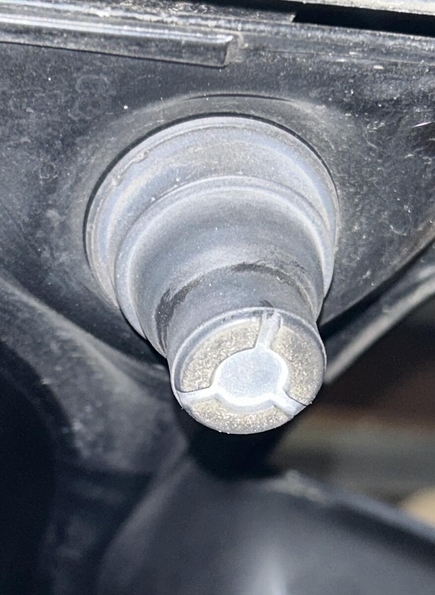

auch geht die Heckkappe komisch zu, hat sehr viel Spannung beim öffnen. Also es knallt nur dumpf beim zuschlagen, so kenn ich das bei keinem Auto.
Kann man die Anschlagspuffer irgendwie einstellen?

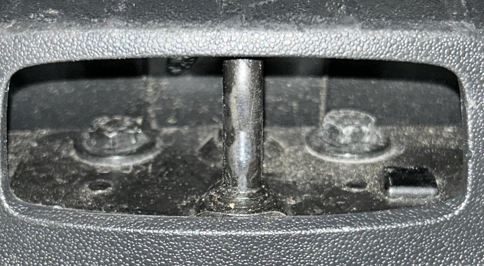

Wegen der stramm sitzenden Heckklappenverriegelung kann man den Bügel, in den das Schloß greift, geringfügig lockern. Nicht zu sehr, sonst klappert die Klappe oder es dringt Wasser ein.
Danke dir, die 4 Gummipuffer kann man nicht einstellen?
Kann man schon, nutzt aber nichts, wenn die Klappe unter Spannung in der Dichtung sitzt.
Diese Puffer zieht/dreht man einfach heraus und die drückt es dann mit dem Schliessen der Klappe in die richtige Stellung.
Einfach die Falle für das Schloß einstellen, dann die Puffer herausdrehen und dann die Klappe ein paarmal schließen.
Also die Falle kann ich nur nach links oder rechts verschieben. Nach vorne oder hinten geht gar nicht.
Die Puffer bekomme ich auch nicht eingestellt.
Bearbeitet ( von littlemass)
Diese Puffer hatte ich bisher an keinem Auto. Wenn man die nicht verstellen kann, dann sollen die wohl alles elastisch abfangen.
Schiebe die Falle einmal so wie es möglich ist, ob die Klappe nicht doch etwas leichter verriegelt/entriegelt.

Die Puffer habe ich auch noch nie gesehen. Sind komplett ummantelt mit Gummi, sind sehr stark federnd. Egal ob man sie dreht oder drückt und dreht, es ändert nichts.

Und wie gesagt, die Falle geht nur seitlich zu verschieben, nach vorne oder hinten gar nicht, auch nicht minimal ein bisschen.

Das Schloß ist bei allen Autos aus dem Konzern schon seit Jahren gleich. Da weiß auch Peugeot Rat.
5 mm aufspringen der Heckklappe ist vielleicht auch normal. Die soll ja auch dicht sein. Vielleicht kannst Du Dir das einmal bei anderen Konzernautos ansehen, ob das da anders ist.
