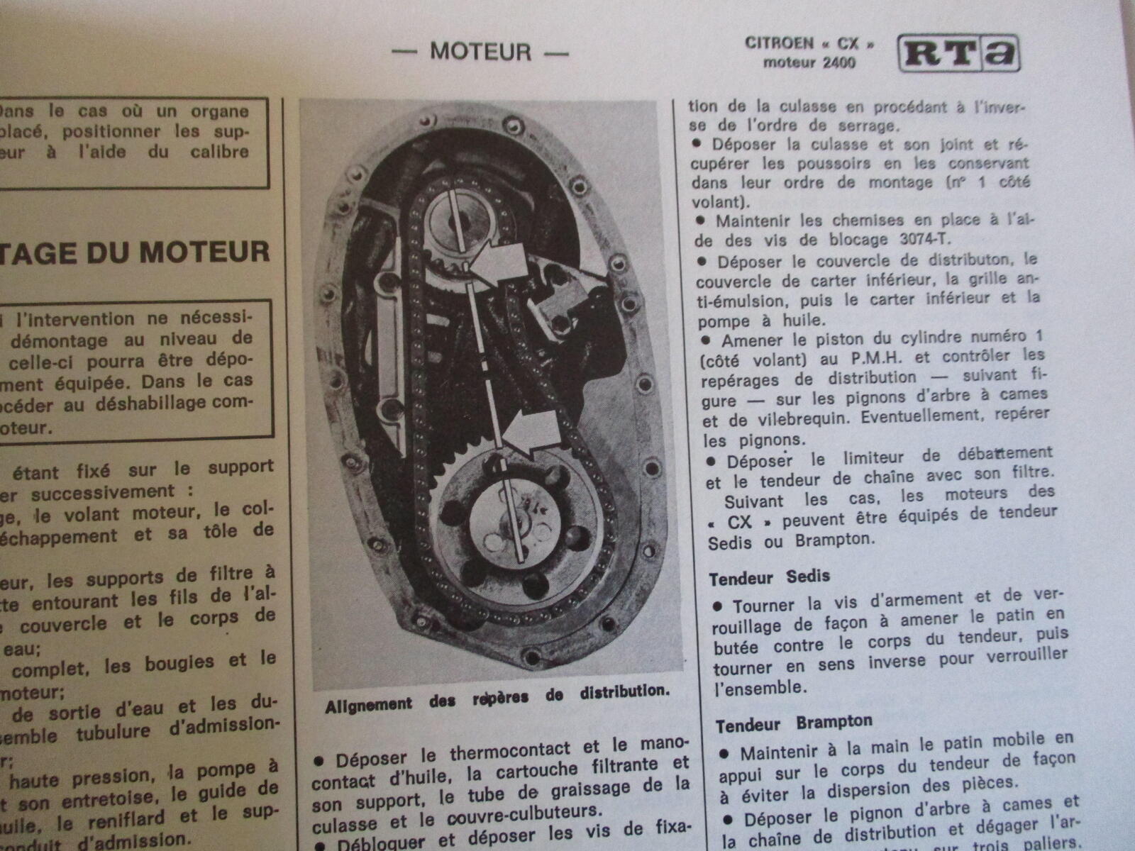

Habe ein Bild gefunden demzufolge sollte Markierungen auf den Ritzeln der Kurbelwelle und der Nockenwelle sein.?

Dass das Problem in den USA angefallen ist, wäre natürlich eine wesentliche Zusatz-Information für den Erstpost gewesen.  Das besorgte Zahnrad muss also jetzt erstmal passend gehärtet werden und dann aufgeschrumpft werden. Beim aufschrumpfen müssen Temperaturgrenzen eingehalten werden, da es sonst zu Härteverlust kommen kann. Da sollten also schon Profis ran.   Ein Muster, wo man den korrekten Sitz abschauen - messen kann , ist wohl in USA kaum beschaffbar. Müssten also Fotos herhalten. Das Nockenwellenzahnrad betriebssicher(!) verstellbar zu machen, muss ebenso gelöst werden.

Ich habe ein Ritzel von einem DS Bauer hier in den US gekauft. Ich tue jetzt die Kurbelwelle mit Kolben einbauen und dan auf OT stellen. Dan das Ritzel in den Ofen und dan mit 30 Grad zur Nockenwelle hin drauf machen.
