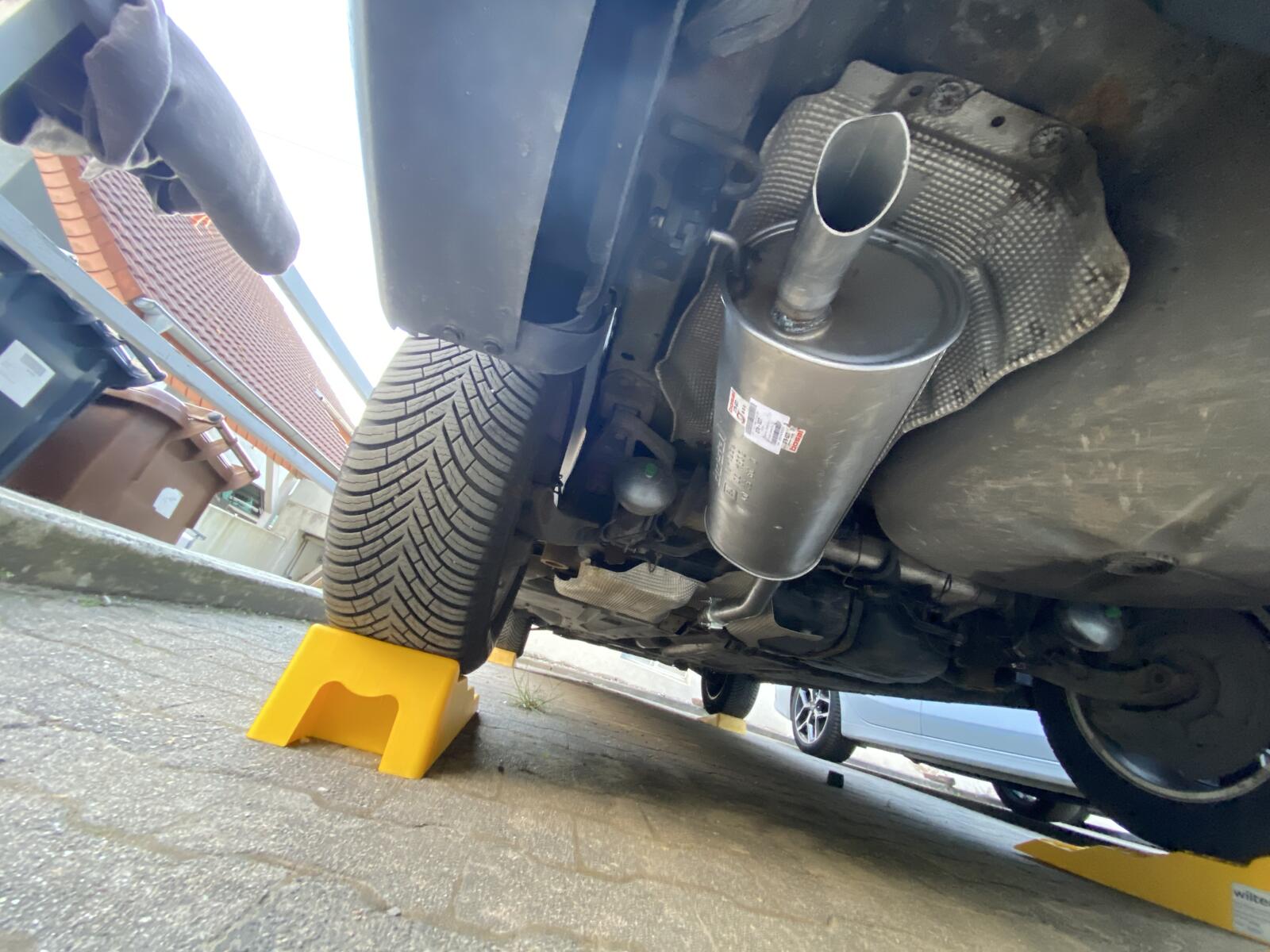

15. März15. Mär Moin, mein c5 klingt ein wenig sportlicher - aber aus dem Auspuff heraus. Ich glaube der 1. Schalldämpfer hats innerlich zerlegt. Ich finde diesen nicht im Zubehör - gibts den nur Orischinal? EW10, 2,0 140 PS Citroen C5 Bj 2007 -> Hat jemand was rumliegen? Grüße ! Bearbeitet (15. März15. Mär von Citrö.ne)

16. März16. Mär Ersteller vor 3 Stunden schrieb bx-basis: Er hat zwei, aber witzigerweise die Monitorsonde zwischen den Kats. Der Kat am Unterboden wird von der OBD nicht überwacht. aus diesem Grund habe ich gedacht das es kein Kat ist sondern ein Schalldämpfer - naja lustige Konstruktion. Dan denke ich mal das eher der hintere oder besser gesagt der einzigste Schalldämpfer defekt ist.

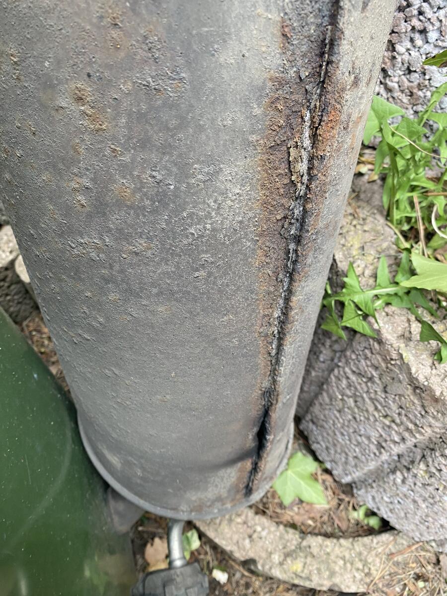

28. März28. Mär Ersteller hat sich erledigt - war tatsächlich der Schalldämpfer - total leer und eine Naht hat sich schon geöffnet. (keine angst - der war beidseitig gesichert ( das war kurz vor dem runterfahren), bin nicht lebensmüde!
