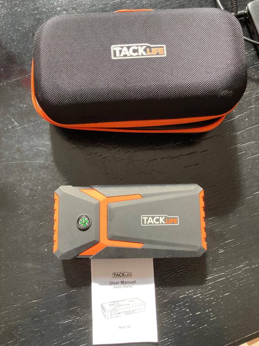

… leistet mir seit bestimmt fünf Jahren gute Dienste. Einen C6 mit völlig toter Batterie kann sie nicht starten, aber da war dann auch Starthilfe von gleich zwei Autos mit laufenden Motoren nötig. In allen anderen Fällen reichte die Power.

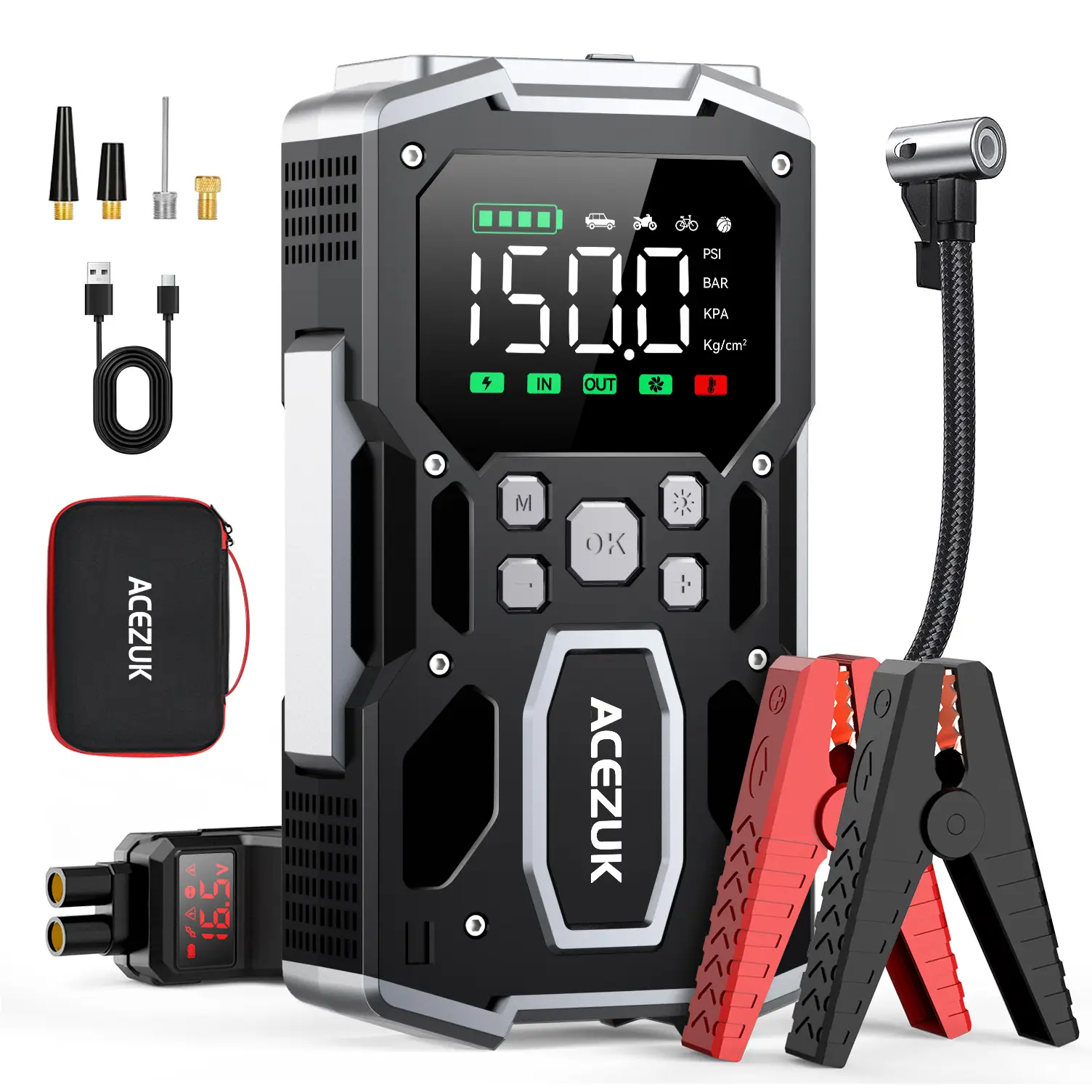

Ich hab so ein Chinadings mit Lampe und Pumpe. Bisher zweimal zum Aufpumpen und zweimal als Starthilfe eingesetzt. Das hat den 2.2 HDi mit leerer Batterie bei -15° problemlos gestartet.
https://www.joybuy.de/dp/acezuk-4in1-tragbares-powerbank-26800-mah/100396205?siteCode=DE-Site&source=aw&sv1=affiliate&sv_campaign_id=331661&siteCode=DE-Site&utm_source=affiliate&utm_medium=awin&utm_campaign=331661&utm_term=331661&utm_content=Comparison+Engine&awc=123926_1773662307_43bdc47c56336e8ff9ad7b7072ac5e46

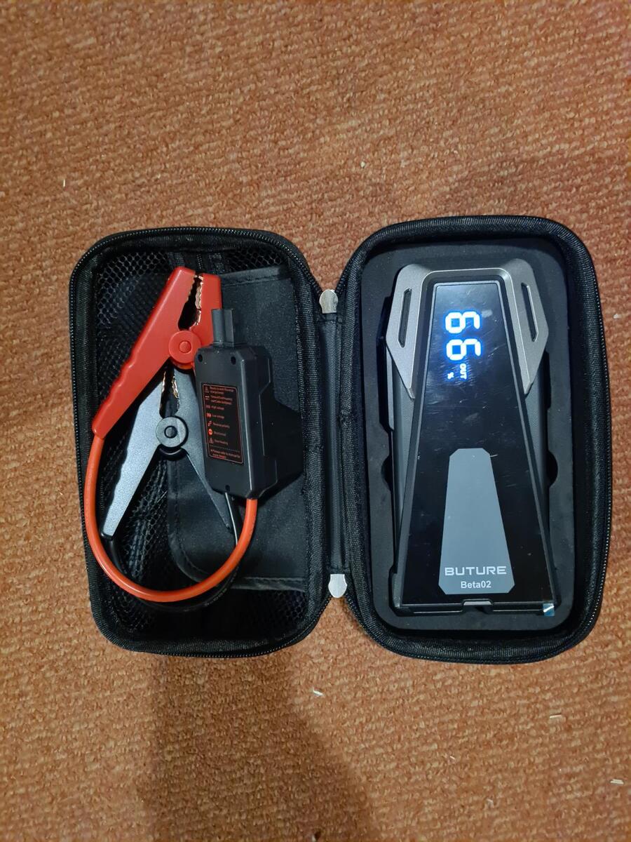

Ich habe das. Wie oben schon geschrieben, bei komplett toter Batterie geht es nicht, aber da steigen oft auch Ladegeräte aus. Ansonsten vom Nissan Note über den XM V6 bis zum 2l HDI alles ohne Probleme auf den ersten Dreh!20260316_174634.jpg.805643db2bc7ca717fd54b9b769663ef.jpg
Das nenne ich mal futuristisches Design. Sieht aus, als könnte man damit auch ein Raumschiff der Klingonen starten 😉
