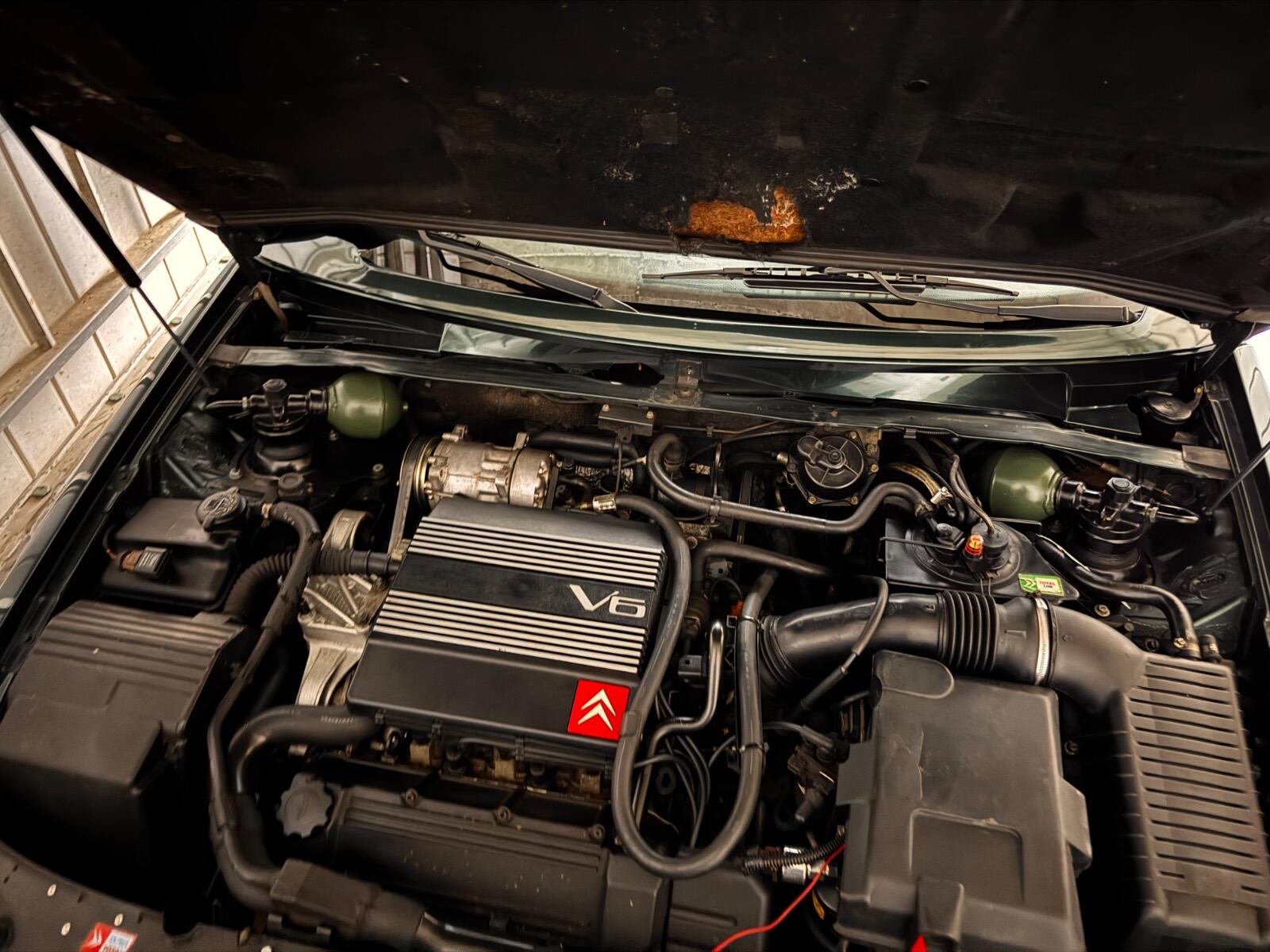

Ich suche für meinen 95 er Y4 eine intakte sehr gut erhaltene Dämmatte für die Motorhaube.
Leider hat über den Winter dick dort ein Marder dran zu schaffen gemacht 🥺

Wenn die Matte im Ganzen noch recht fest und nicht labberig ist, würde ich reparieren. Geht recht zügig, und hab ich schon öfters gemacht.

Haaach, was für ein schöner Anblick (von dem Marderschaden mal abgesehen). Mir geht das Herz auf beim Blick auf einen derart gepflegten ZPJ-Motorraum. Hmmm. naja, dieses kleine rote Kabel, da kann man noch was verbessern. Ich habe eventuell noch eine Matte, ich werde bei nächster Gelegenheit schauen. Gruß Ingo
Wie geht das? Interessiert mich sehr. Für Tipps bin ich dankbar. Gruß Ingo
Naja. Ich zupf mir Material von einer Spendermatte raus und kleb das auf die Schadstelle. Die Spendermatte kann ggf von nem anderen Fahrzeughersteller oder -typen sein, solange das Material passt (bei modernen PKW sind diese Matten gerne auch mal aus anderem Material gefertigt).
Schritt 1 ist, das Trägermaterial wiederherzustellen (so arg zerrupft schaut das bei dir aber nicht aus).
Schritt 2, die zerfusselten Ränder vom schwarzen Obermaterial begradigen und nen Flicken drüberkleben.
Ist natürlich ne doof erreichbare Stelle bei dir, da machts fast Sinn die Motorhaube dafür wegzubauen um da ordentlich dran arbeiten zu können.

Hehe danke, aber das kleine rote Kabel ist nur vom Erhaltungsladegerät.
der Motorraum ist noch „dreckig“ Madam steht seit 8 Monaten und jetzt geht die Saison los und bekommt dann ihr H Kennzeichen 🙂

Ich habe meine angefressene Matte mit einer Universaldämmmatte überzogen. Geklebt habe ich mit Hochtemperatursprühkleber. Zusätzlich habe ich die Matte imprägniert (schwer entflammbar).
Sieht gut aus und hält seit fast 10 Jahren.
