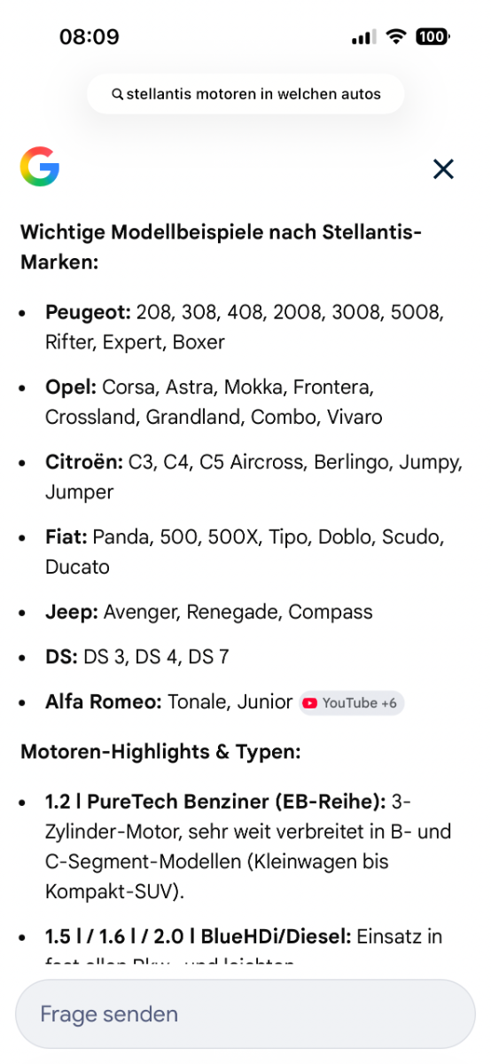

Anbei noch ein Foto wo dieser Motor noch verbaut wurde.
