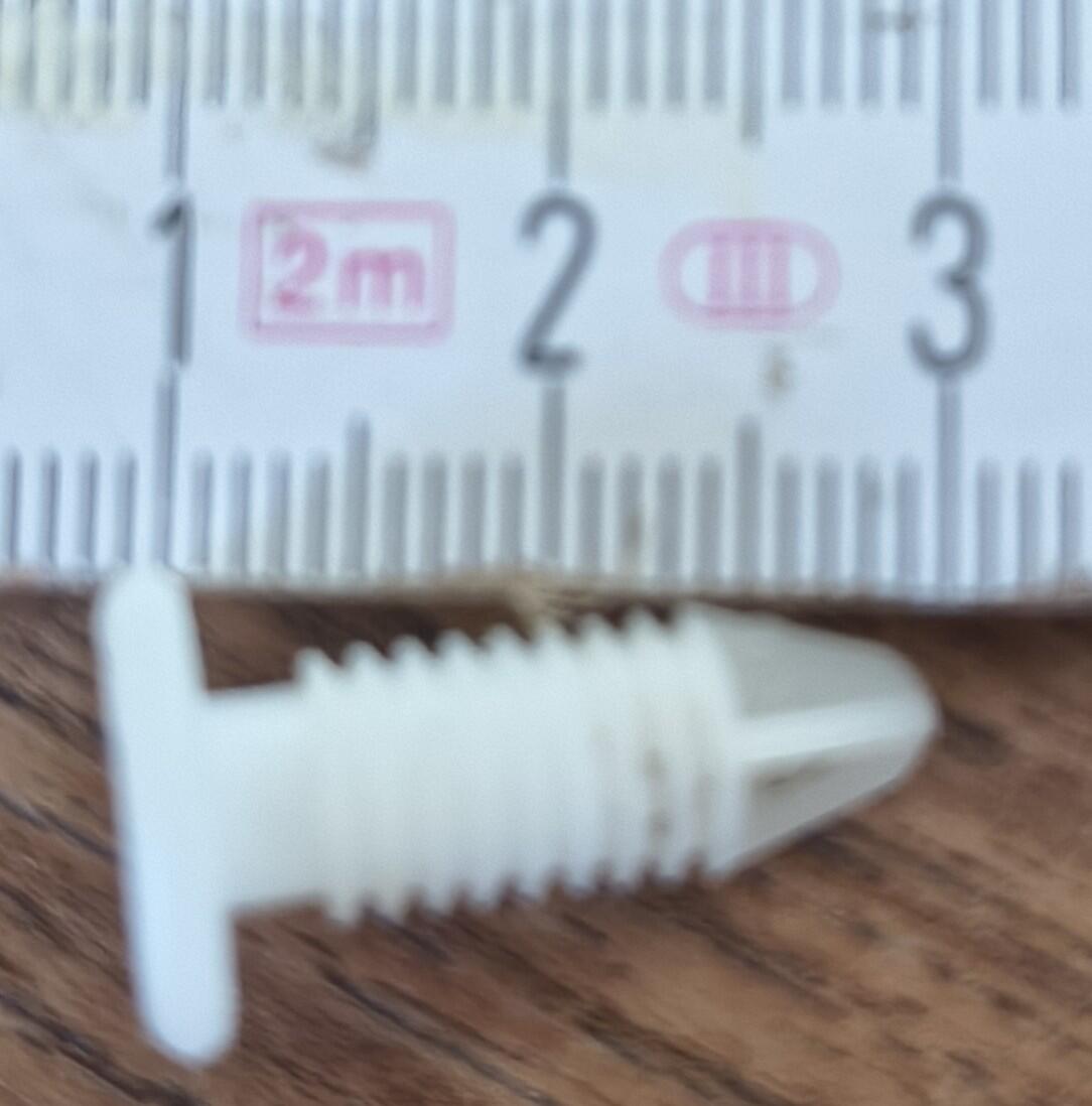

Moin, wer weiß wo ich die KS-Stifte für die Türverkleidungen kaufen kann? Mein AX hat große Abdeckungen drin mit kleinen Stoffeinsätzen. Die Stifte haben einen Kopfdurchmesser von 12mm, Gesantlänge 22mm, Durchmesser 7 mm. Die Stifte sind am Schaft geriffelt und werden in PVC Hülsen gesteckt. Ich suche 20 Stück. Danke
Wie schauen die aus? Wäre das notfalls ein Fall für 3D-Druck?
Schau mal bei Ebay, Temu, Amazon und Konsorten, da gibt's ganze Universal-Sortimente für Kleines...
OE 6999CR bzw. Restagraf 410 dürften das sein. Gibts hier bei Oscaro für 14€ im 50er Pack.
Restgraf 410 sind passend bei Türpappen. Ich habe große Formteile drin bei denen z.b. auch die Spiegelabdeckung mit aus einem Stück dran ist. Man sieht damit von der Außenfarbe nur noch am Fensterrahmen etwas ... image.jpeg.cb7ac5596d67f71457f4d6101947ab64.jpeg
Versuche 6999CQ
Sehen gut aus. Sollte passen. Danke
