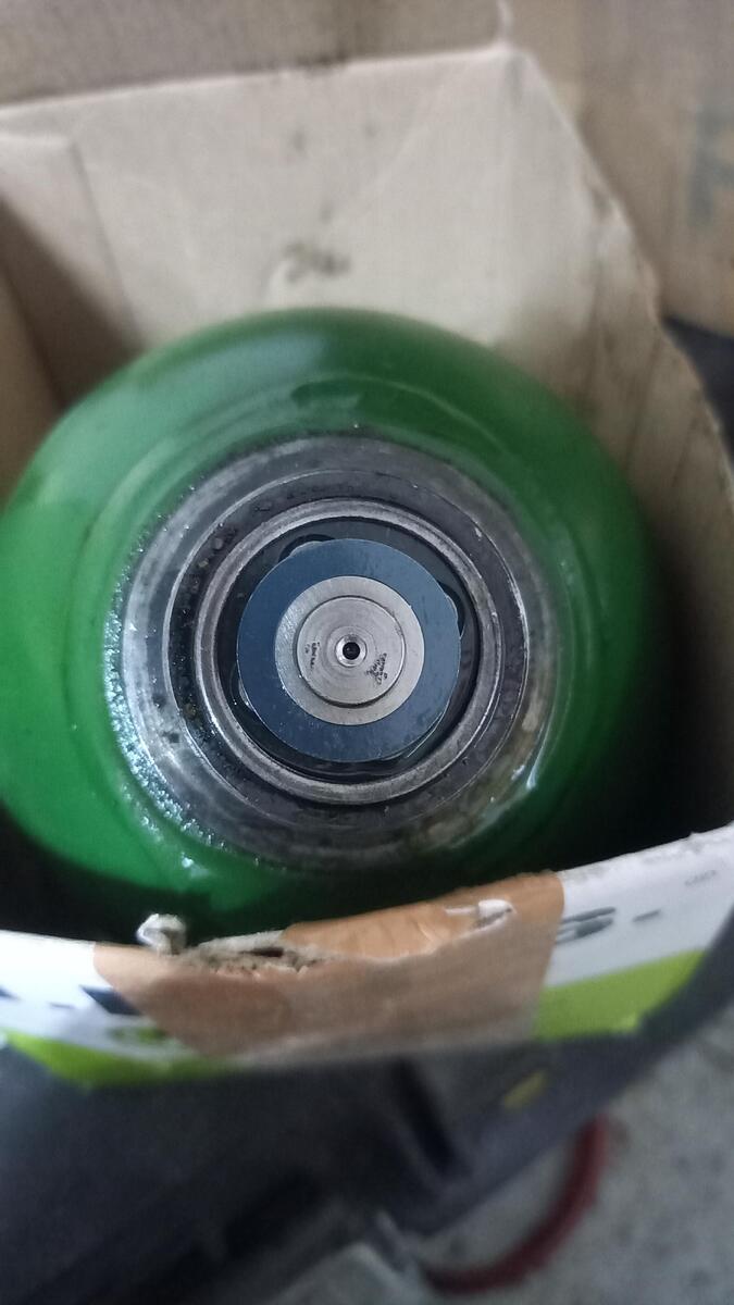

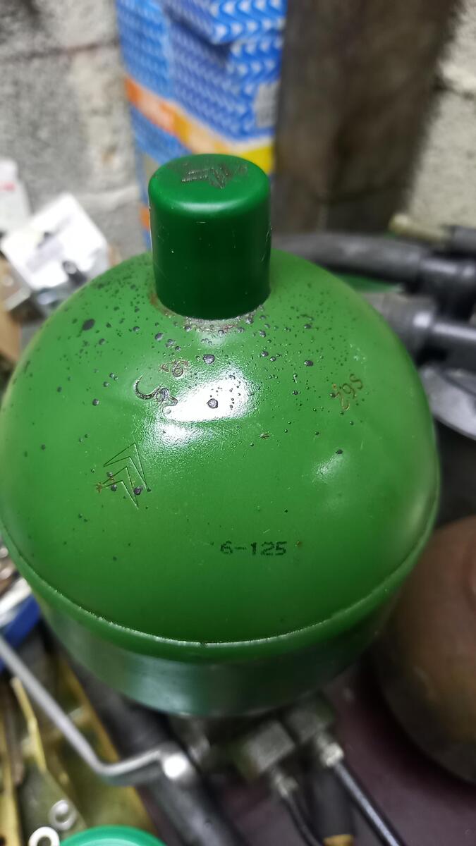

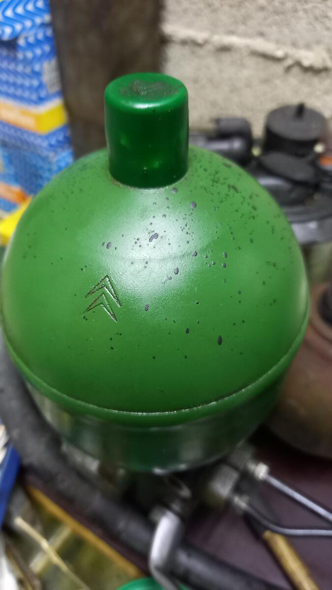

Ich habe hier ein Pärchen etwas kuriose Federkugeln mit denen ich so gar nichts anfangen kann. Es handelt sich um originale Citroën-Kugeln, 500cm³ geschweißt mit einem Tarierdruck von 26 bar - also die Kombination aus Volumen und Druck die so gar keinen Sinn macht. Ich war bislang davon ausgegangen, daß dies auf dem Mist von IFHS gewachsen war, aber ganz offensichtlich hat Citroën selbst mit dem Irrsinn angefangen die 500er Kugeln mit dem Tarierdruck der 700er anzubieten.
Im Katalog von 2003 sind die Kugeln mit der Nummer 5446078 (damals schon NFP) und ohne Druckangabe gelistet, in diesem Angebot bei eBay findet sich zu dieser Teilenummer aber auch die Angabe von 26 bar Tarierdruck.
Wenn man dem Carnet de Poche von 1976 glauben darf, hatten die damals verfügbaren Kugeln in 700/26 (bis 11/74) und 500/35 (ab 11/74) identische Dämpfereinsätze, die Kugel im eBay-Angebot zeigt den gleichen Dämpfereinsatz der im Carnet de Poche beschrieben ist. Meine Kugln sind deutlich jünger und haben schon die neuere Form der Dämpfereinsätze mit einer Zahlenkennzeichneung (14). Ausgehend von den vorstehenden Angaben würde ich aber mal von der originalen Dämpferabstimmung der DS Berline ausgehen. Befüllt mit 35 bar sollte es der Originalbestückung ab 11/74 entsprechen.
Die Kugeln sind mit einem Nachfüllstopfen von Citroën ausgerüstet, haben noch etwa 12 bar Restdruck.
Falls jemand Verwendung dafür hat möge er Bescheid sagen, gegen Erstattung der Versandkosten dürfen die beiden weiterziehen.
