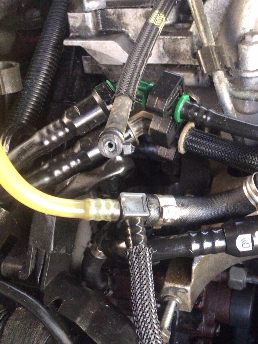

suche Kraftstoffleitung von Pumpe zu Filter für C5 I HDI, Motor 4 HXE
Eventuell hat jemand noch eine liegen, oder Tip für Kaufmöglichkeit.
Bei dem kleinen Kreuzverteiler ist der Rücklauf von den Düsen abgebrochen.

eventuell schaust Du mal in den Aquarienbedarf. LG JS
Wenn in dem Plastikkopf genug Platz ist eventuell ein Gewinde reinschneiden und einen Entlüfternippel einschrauben auf den man den Schlauch stecken kann
Das ist alles ziemlich winzig. 15730Q dürfte die Nummer sein, aber vermutlich nirgends mehr verfügbar.
Man könnte das Loch auch mit einer Blindschraube verschließen und im Gummischlauch daneben einen 3 er Verteiler einsetzen
Wenn es beim Einsetzen der Schraube nicht alles zerbröselt... 😉
taugt das sowenig?
Nach 20 Jahren im Motorraum mit Wärme und Kraftstoff ist irgendwann das Ende in Sicht für die Kunststoffteile.
Danke für die Antworten….versuche den Messing-Verbinder, Tip von Sepp Cx
einzubauen….Danke
