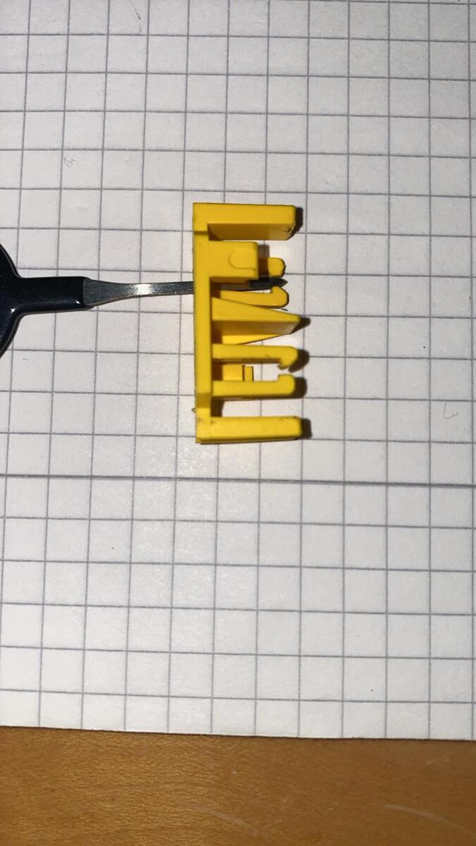

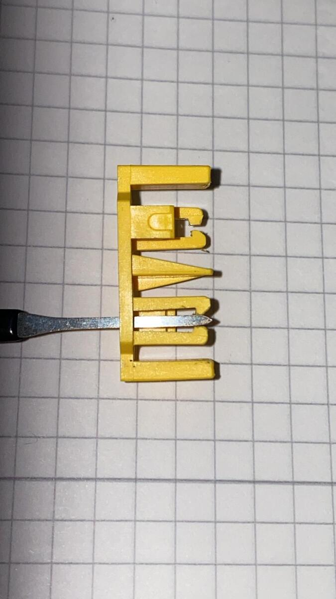

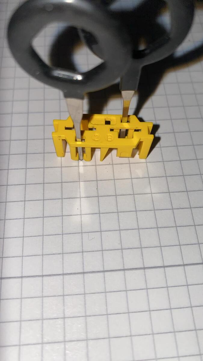

Nachtrag
Ich habe den Stecker des alten Lüfters zerschnitten und den gelben Kontakthalter ausgeklinkt. Vielleicht helfen meine Bilder
Ralf
