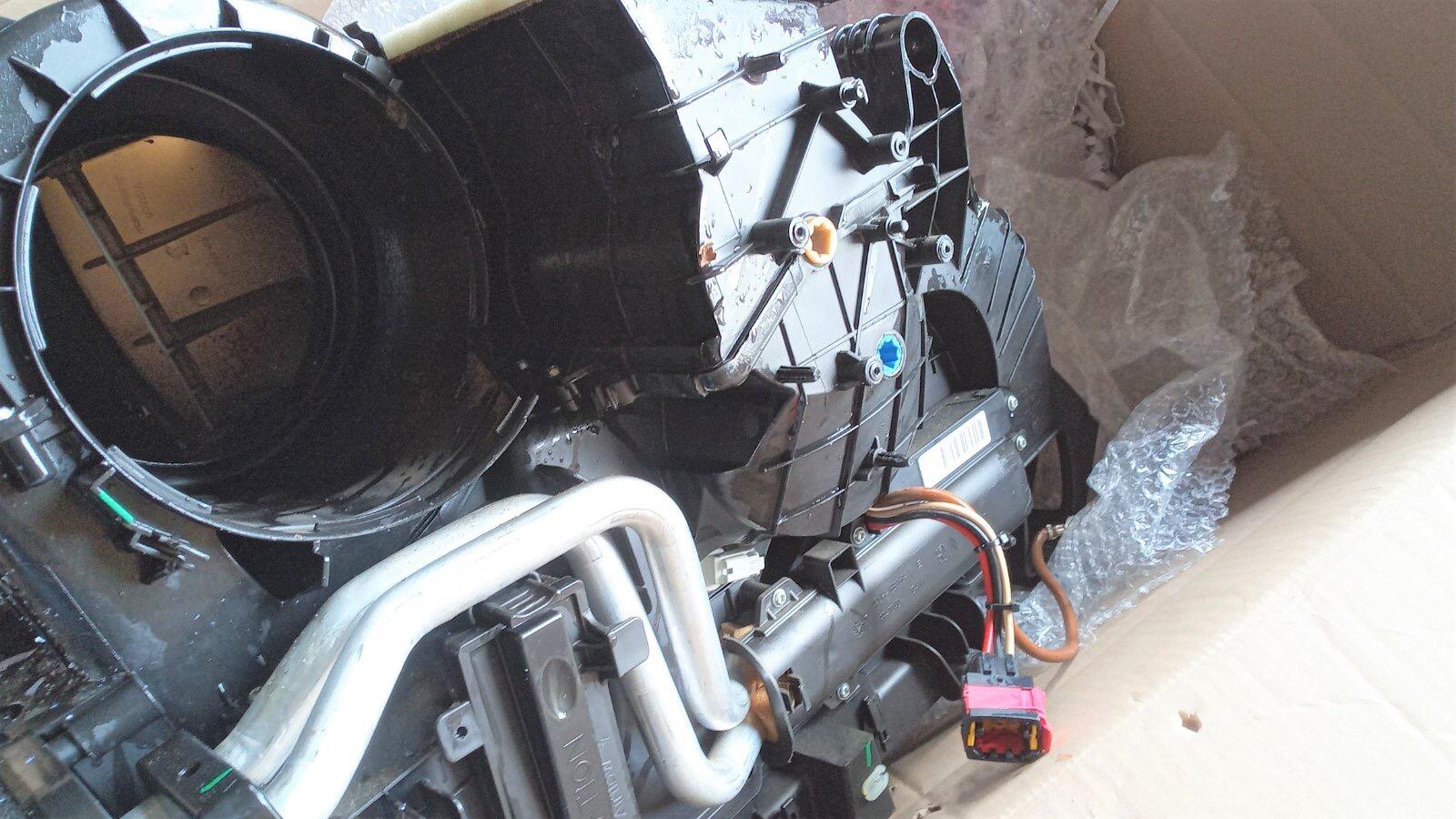

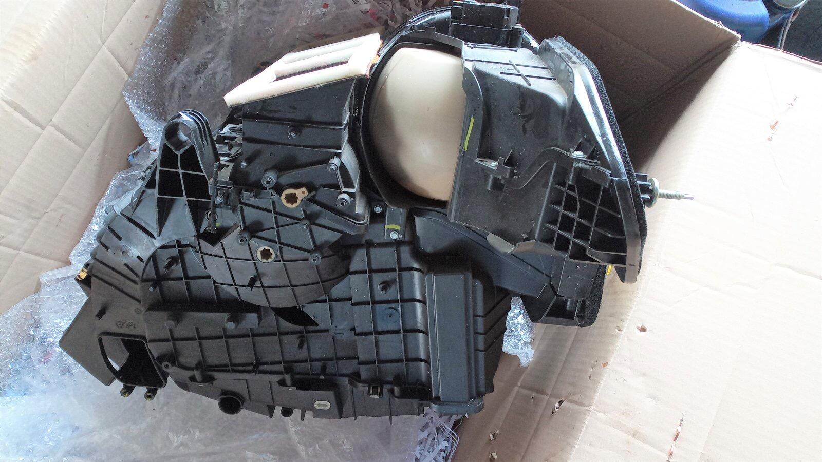

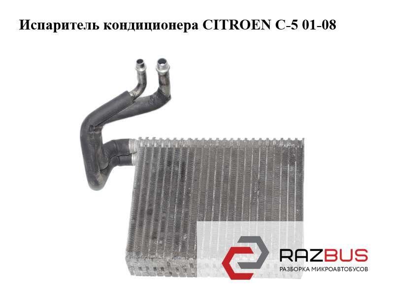

Man kann füllen und Leeren wie man will - auf den Fotos sieht man das es nur ein Verdampfer gibt. (1x Zu und Ableitung), folgedessen auch nur ein Verdampfer. Wenn die Klima auf einer Seite funktioniert dann liegt das Problem an der Luftführung.
Das Problem wird höchstwahrscheinlich an den Klappen liegen oder an den Stellmotoren.
An die Motoren kommt man leicht ran, Ausbauen und dann sieht man schon was los ist.
Sagt ja auch keiner, dass da mehrere Verdampfer drin sind. Es ist einfach so, dass, wenn die Kühlleistung aufgrund zu niedrigem Kühlmittelstand reduziert ist, das Steuergerät die Klappen so stellt, dass nur noch der Fahrer gekühlt wird, der Rest erhält nur normale Luft. Es liegt also in der Tat an der Stellung der Klappen, aber das ist kein Fehler, it's a feature! 😉
Und es sagt auch niemand, dass dies die ausschließliche Lösung ist! Aber es kann halt so sein, und bevor ich da was großartig auseinander baue, oder sogar aufsäge, würde ich auf jeden Fall zum Service fahren und befüllen lassen...      m2c

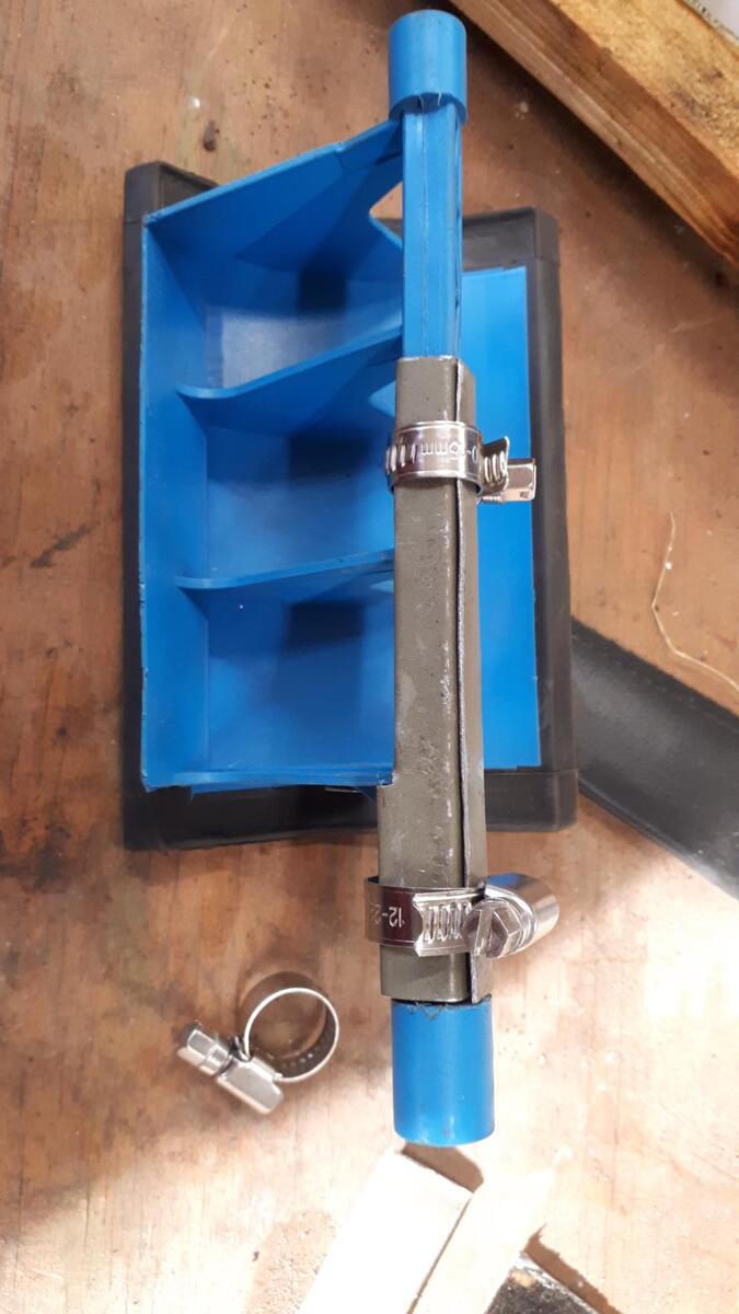

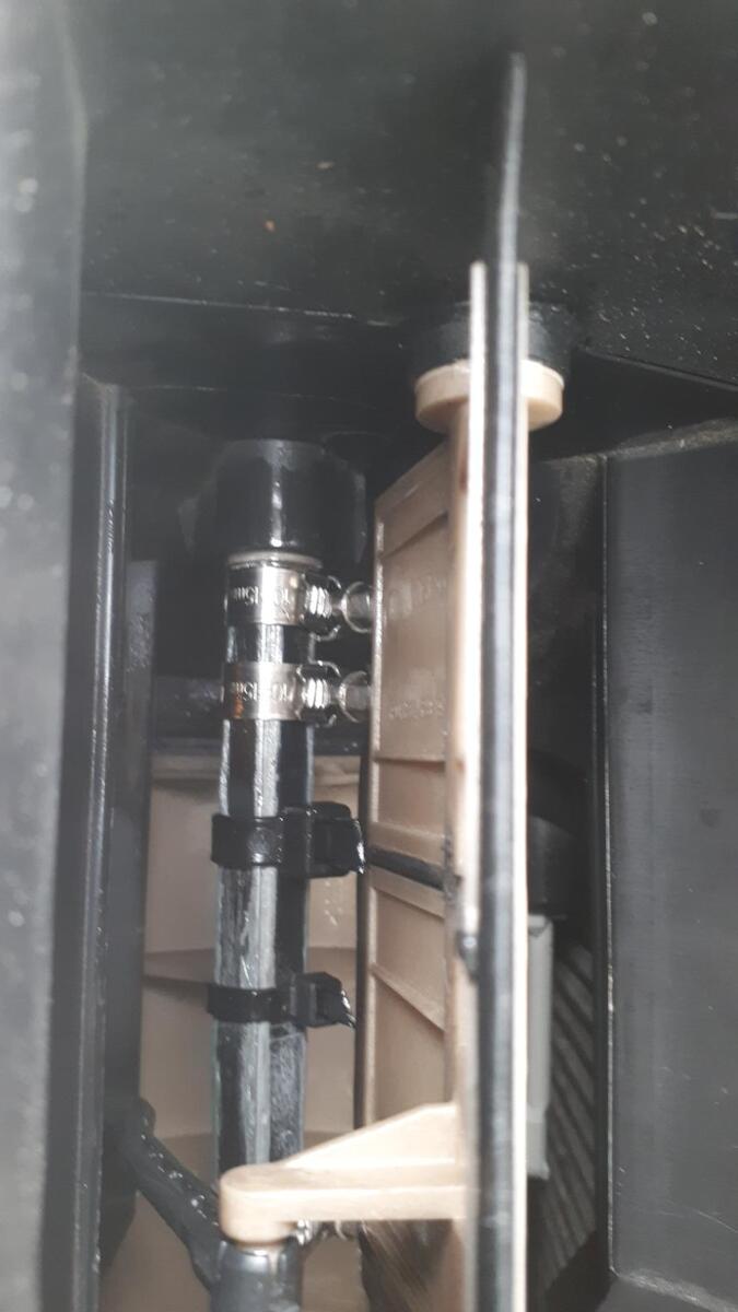

Damit ich die Klimaanlage nicht leeren musste hab ich bei mir eine neue Klappe zersägt und geschient, hält wunderbar.
20240515_191055.jpg.7207e06c592298e1dddd9122ab07c325.jpg20240519_184920.jpg.85c137313a4488ed148d60a7e16fbc46.jpg20240519_212902.jpg.c7a54389d967d4ae47ab0a9185541e4f.jpg
Holy cow! Was ein Aufriss. Da die Beifahrerseite immer gleich warm fördert, gehe ich auch vom Bruch aus. Werde wohl aussägen. Ist der Bruch durch den Lüftungsschlitz Mittelkonsole zu sehen, wenn die Lamellen abgenommen werden? Ggf. mit Endoskop?
nein.
  • Handschuhfach abmontieren (also nicht nur die klappe - das gesamte muss raus.
  • Stellmotor abmontieren (den richtigen ;-), es gibt pro Seite 2)
  • Dann schaust du schon auf die Welle - popel an der rum, oder zieh mit einer Spitzzange drann. du wirst (falls defekt) ein stück vom Schaft rausziehen können
  • Öffnung sägen (sehr großzügig, siehe mein bild oben, das war schon sehr knapp - du bekommst sonst die Klappe weder raus noch rein und puzzeln ist kacke!)
  • Alte Klappe raus
  • Neue rein
  • Deckel drauf, mit Heißkleber (perfekt für ABS) oder Silikon oder oder oder wieder verkleben, stabilisiert wird es durch den Stellmotor
Kommt halt darauf an was man will. Ich habe so einen zersägten Torso mal gesehen. Ich habe mich bewusst dagegen entschieden. So ein Fahrzeug sehe ich als unverkäuflich an. Da kann auch schon mal etwas zerstörtes raus kommen. Es ist halt auch sehr eng und unbequem da unten im Fußraum.
Es ist eben Pfusch hoch zehn.

Daher habe ich die neuen Klappen getrennt, eingebaut und eine haltbare Schiene gebaut um das dauerhaft zu reparieren. Klima und Kühlwasser bleiben unberührt.

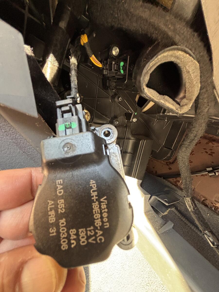

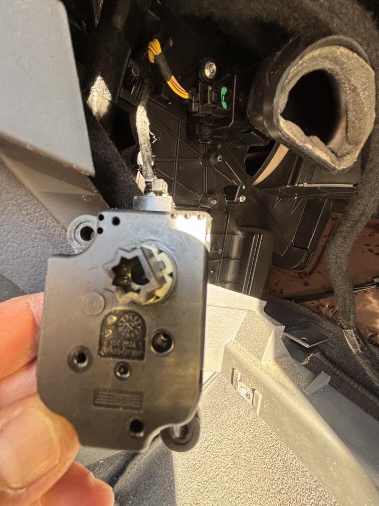

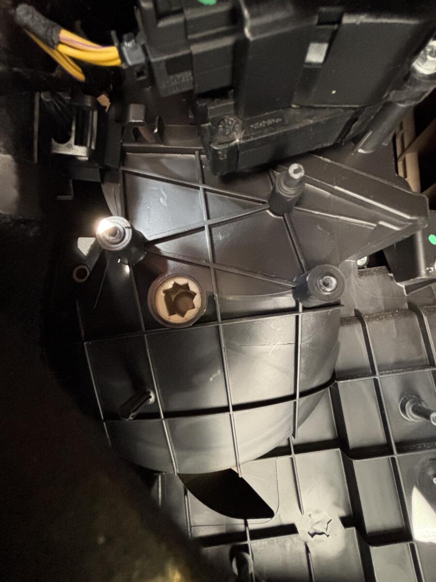

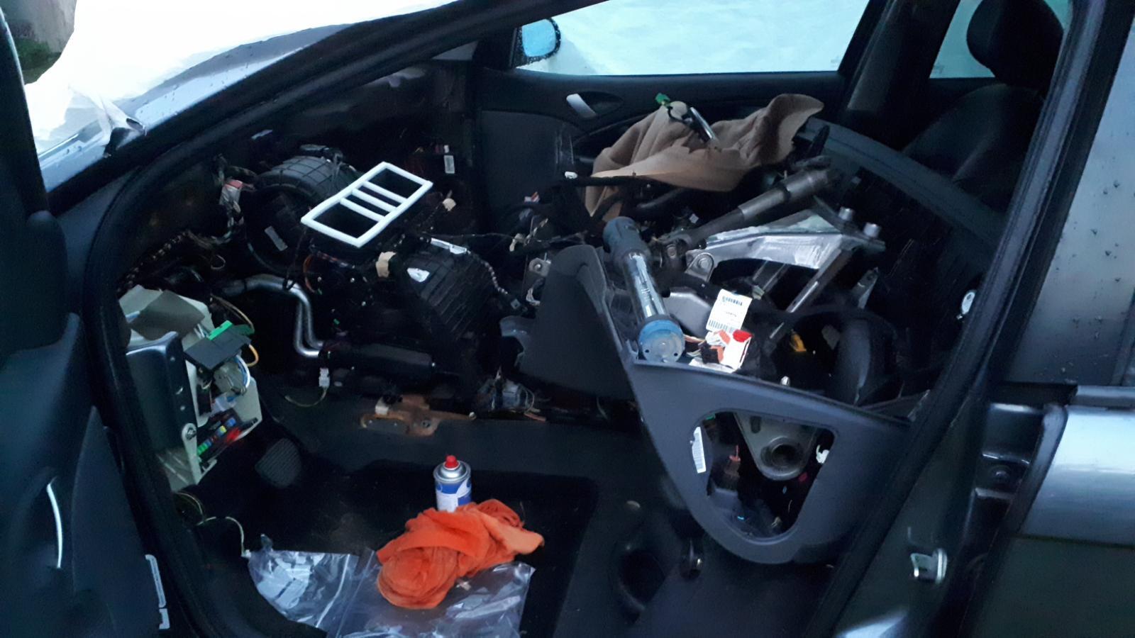

Endlich Zeit gefunden. Fach, durch EURE HILFE (inkl Videos usw.), extrem schonend und fix rausgebaut. Größter Zeitbedarf: 20erTorx und 5,5er! Nuss suchen. Vorsicht - Beim C5 II etwas anders als laut Bildserie im Web/hier, jedoch dafür noch einfacher. 5Torx oben, 2xunten (Yoga hilft), Licht sowie Innenbelüftung Handschuhfach lassen sich zerstörungsfrei "rausruppen/-hebeln, Filz: unten Kreuzschraube Plastik entfernen, und Kabelbaum vom Halter (mit Tape fixiert) abschieben/reissen (danach wieder tapen). Stecker unterer Stellmotor dran lassen und Motor mit 2x5,5 er Ratsche abschrauben. Bilder für alles folgen.
Nun zum Kern, damit ich weiterkommen kann:
FRAGEN 1. Welle Klappe(Bild eins): lässt sich nicht reinschieben. SOLL ICH VERSUCHEN die Welle (weiß) erstmal mechanisch zu drehen, um Gängigkeit der Klappe ohne Aufsägen zu prüfen und herauszufinden ob gebrochen da nicht gängig oder freidrehend? Oder lieber in dieser Stellung lassen? Gehe davon aus, dass sie auf "maximal heiß" gestellt ist. Warum möchte ich das ggf. versuchen? Bitte weiter lesen
FRAGEN 2. Motor (Bilder 2 und 3 oder im nächsten Beitrag) läuft, ABER. JA, ich habe die Klima angeworfen NACH DEM abziehen des Motors von der Welle Klappe - Es kam dabei raus, dass das Ritzel das die Weiße Welle bewegen soll FREIDREHEND IST. Der Motor summt. Ritzel schwarz lässt sich aber komplett ohne Wiederstand mit Fingern drehen (Strom dabei sowohl aus als auch mit Strom getestet. Zunächst hakelig, danach komplett ohne Funktion), Motor summt nach Verstellung Temperatur am Bedienpanel, Ritzel dreht aber auch dann nicht, auch nicht mit Hilfe durch Finger... Somit Vermutung: WELLE IM MOTOR, NICHT WELLE KLAPPE, GEBROCHEN!(Was ziemlich gut wäre)
Fazit: Bitte um Erfahrungswerte bezüglich Stellklappe von aussen mit Schraubendreher testen. Wäre gut, um Funktion zu prüfen BEVOR der neue Motor auch aufraucht (durch erneuten Bruch bei Kraftübertragung weil Klappe im Gehäuse festgeklemmt/defekt), UND um einen kurzen Hinweis zum selbständigen einstellen der Stellungen durch System nach der Reparatur. ISt das richtig, dass der Motor selbständig kalt/warm Anschläge finden wird, oder rennt er sich endlos bis erneuten Bruch mit seiner scheinbar fragilen Welle?
Weiteres Vorgehen vorerst - Ich bestelle schon mal den Motor. Hat jemand einen Link zur besten günstigten Ware? Es ist heiß draußen und Madame kocht als Beifahrerin 🤣
HOWEVER: Vielen, vielen Dank für eure Beiträge. War alles recht förderlich!

die klappe kannst du kaum von außen bewegen - kannst du die welle einfach so drehen dann ist es kaputt.
