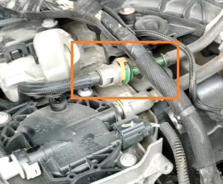

Guten Morgen,
beim Filterwechsel hat sich die versprödete grüne Klammer (die, die nach unten zeigt) zerlegt, die Orange ist noch intakt.
Auf den Enden ist ja mechanischer Druck drauf, zusätzlich hab ich die Kupplung mit Kabelbindern zusammengezogen,
halten wird das wohl erstmal. Gibt es den Teil der Leitung als Ersatz ? Ich hab bis jetzt nur 'ähnliches' im Netz gefunden.
Brauchen tät ich ja nur die kleine grüne Klammer ...
VG, Clive
Bearbeitet ( von XM_Clive)
vor 2 Stunden schrieb XM_Clive:
Bei mir ist etwas ähnliches passiert. Für solche Sachen gibt es Rep.-Sätze von Norma oder Kunzer. Oder aufm Schrottplatz suchen.
Gruß Jens
OK. Wenn's ganz kaputt geht ist das eine Wahl. Ich frag mich immer, warum diese ganzen Klemm-
Steck- u. Sonstwas -Verbindungen alle unterschiedlich sind. Evtl. um Vertauschen zu  verhindern ...
