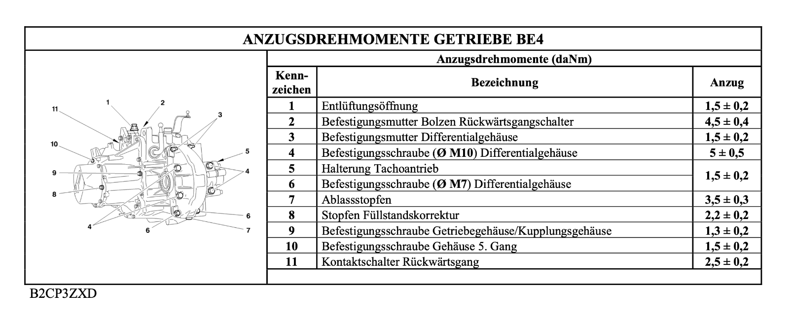

liege ich richtig das mein der Manuellen Rührschüssel das BE4 Getriebe eingebaut ist. Füllung über die 8 und Ablass über die 7.
Sollte 1,8 - 1,9 Liter reingehen - ist das hier auch so: so voll bis es überläuft?
Voll bis überläuft, so ist das. Und GL 4 nehmen, GL 4+/5 halte ich für zu dick für die etwas empfindliche Synchronisierung 1. und 2. Gang.
