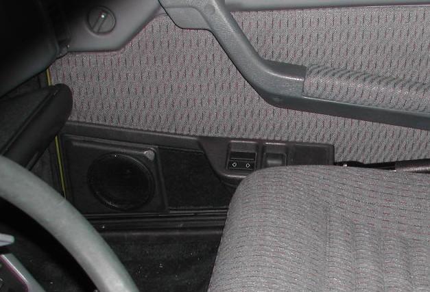

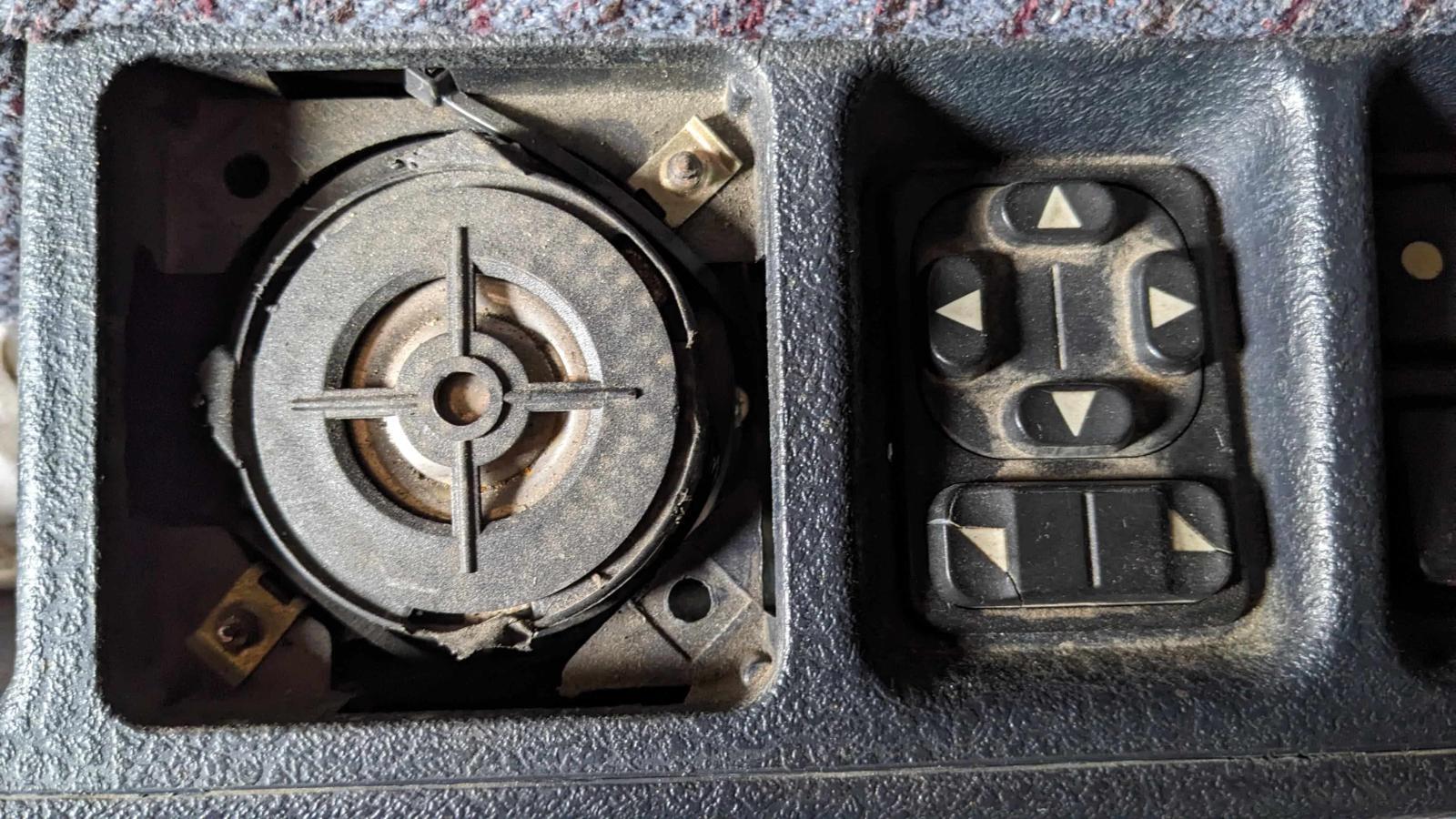

Welche Boxen/Lautsprecher sind in den kleinen Öffnungen in den Türen vorne unsd hinten verbaut? Ich meine die Stellen bei den Fensterheberns (vorne) und dem Aschenbecher (hinten).
Die grossen vorne gibt es ja bei der CX-Basis.
Für die zeitgenössiche Optik verbaue ich ein Blaupunkt Bremen und die retro Kugelboxen hinten anstelle der aktuell eher  wenig hübschen Aufbauboxen. Einschränkungen im Klangerlebnis nehme ich zu Gunsten der Optik in Kauf.

Der meint die Hochtöner in den Türen der S2. Ich meine das sind welche mit 60mm Durchmesser, will mich aber nicht festlegen.
Die verbauten Hochtöner vorne sind ganz einfache mit Pappmembran, ich hatte daher etwas bessere von MBQuart* verbaut, wie auch 13er unten (da musste ich aber dieses Lochgitter ändern, wenig Platz).
60mm kann sein - ausmessen. Platz für grössere Magneten ist vorhanden, eine Frequenzweiche hab ich ebenfalls rein, ab Werk ist da keine wirklich. Auch sind die Kabel alle sehr dünn.
