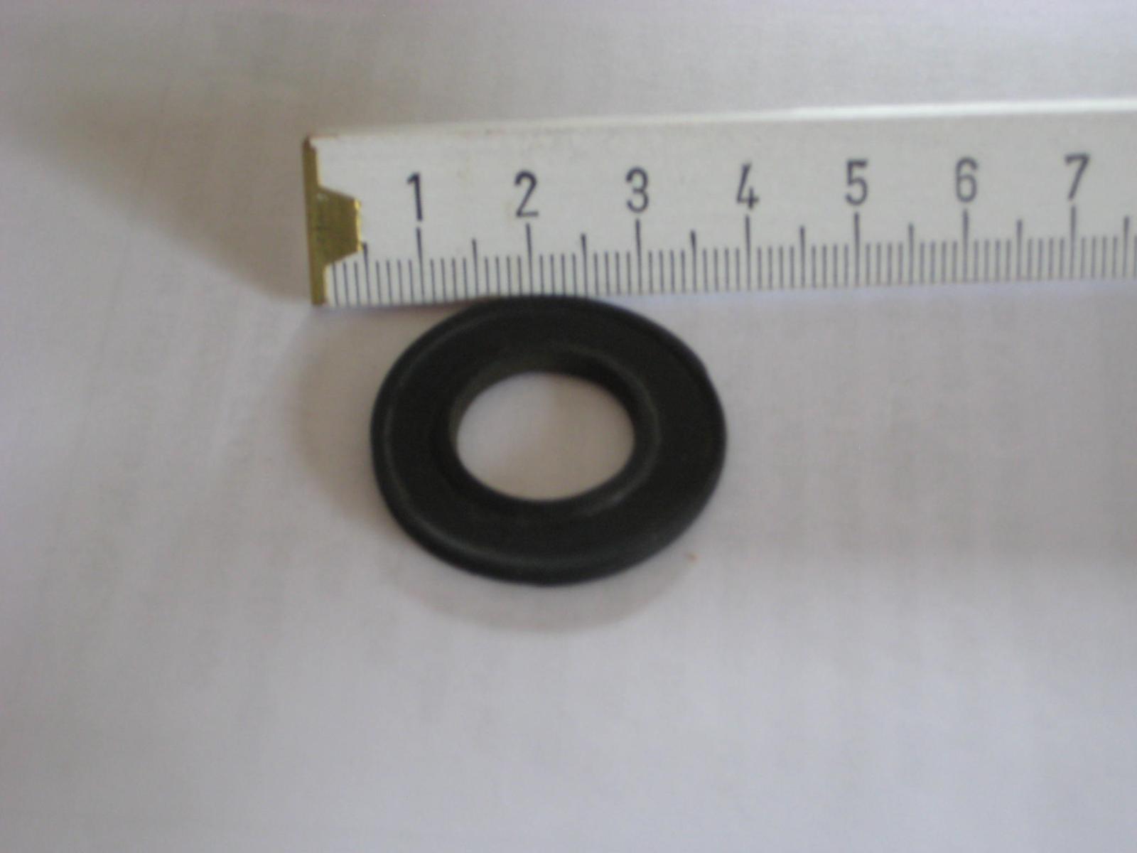

25. März25. Mär Ersteller vor 17 Stunden schrieb schwinge: Das in dem Zusammenhang interessante Schlauchstückerl kommt vom "Sammelstückel" im V und mündet im Ansaugrohr auf 8 Uhr direkt vor der Drosselklappe. Knicken kann man das aber eigentlich nicht, so dick und unflexibel wie das ist. Die Entlüftung habe ich nun erkannt und verfolgt. Wie du schriebst, da ist schlecht knicken. Unterm Auto habe ich eine Gummidichtung gefunden, die wahrscheinlich mit dem Auto nichts zu tun hat, trotzdem anbei zur Sicherheit eine Abbildung. Da dir jedes Teil eines ES9 bekannt ist, nur ein Versuch... Gruß Ingo

26. März26. Mär 19 Stunden her, MeisterNase schrieb:[...] eine Gummidichtung gefunden, die wahrscheinlich mit dem Auto nichts zu tun hat [...]Meine ich auch.17 Stunden her, MeisterNase schrieb:Ist da irgendwo ein Ölkanal, der einen Verschluss verloren hat?Rückseitig existiert lediglich einer, der befindet sich ganz oben getriebeseitig am Kopf. Da verliert sich aber nix. Und versehentlich gelöst haben kannst du den eigentlich auch nicht, das ist Inbus, und mit Inbus hat man da an der Rückseite vom Motor nix zu schaffen.17 Stunden her, MeisterNase schrieb:Jetzt habe ich mich noch ein wenig verzettelt, denn der vorderste Ventildeckel hat mir auch nicht gefallen. Schon wieder drauf.Soll heißen, du hattest nur an der hinteren Bank abgedichtet? Warum sollte man sowas machen? Ich meine, du musst ja dafür die Motorsteuerung auseinanderpuzzeln...17 Stunden her, MeisterNase schrieb:Ich habe mich mal druntergeschoben (zurzeit leider keine Bühne) [...]Auffahrrampen halte ich selbst als Bühnenbesitzender für unverzichtbar. Kauf dir so chinesichse aus Metall (gibt es auch mit eingebauten Wagenhebern zum zusätzlich hochpumpen, diese Funktion benötigt man so gut wie nie), und besorg dir ein paar Fetzen von ner nicht zu dicken Antirutschmatte zum Drunterlegen.
