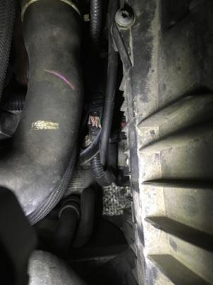

C5 III HDI 165, 2014, wozu Schlauch unten neben Luftfilterkasten ?
Holla,

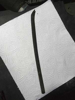

weiß evtl. einer, wozu dieser Schlauch dient ?  Der wurde mit den Jahren an einer scharfen Kante langsam durchgeschnitten und
hing noch an einem Zipfel, als ich da neben schraubte. Ich mein, das Ende (Bild 2) hing einfach kurz über der Bodenabdeckung,
da war wohl nie was angeschlossen. Entwässerung/Entlüftung Ventiltrieb (von da oben irgendwo kommt er) o. ä. ?
Vermutlich Entwässerung des Kasten, langer Schlauch, damit nichts angesaugt wird und das Wasser unten rausläuft, nicht aufs Chassis.
Wenn du aus dem Motorraum ansaugst, bekommts du ganz viel Staub in den Luftfilter. Ich hatte das beim 1,9TD Scudo gemacht, der brauchte nach der Kopfbearbeitung viel mehr Luft, lief auch viel besser. Und kurze Ansaugwege ergeben spontane Gasannahme (wenn man keinen C8 2l 140PS Benziner fährt).
Mit dem Trichter unten am Gehäuse als Ansaugschnorchel mußte ich dann alle 7.000km den Filtereinsatz wechseln.
Jens
OK, in dem Schlauch geht es also schon wegen Kalt/Warm hin u. her.
Dann stückel ich das Stück wieder an, und lass ihn senkrecht hängen.
