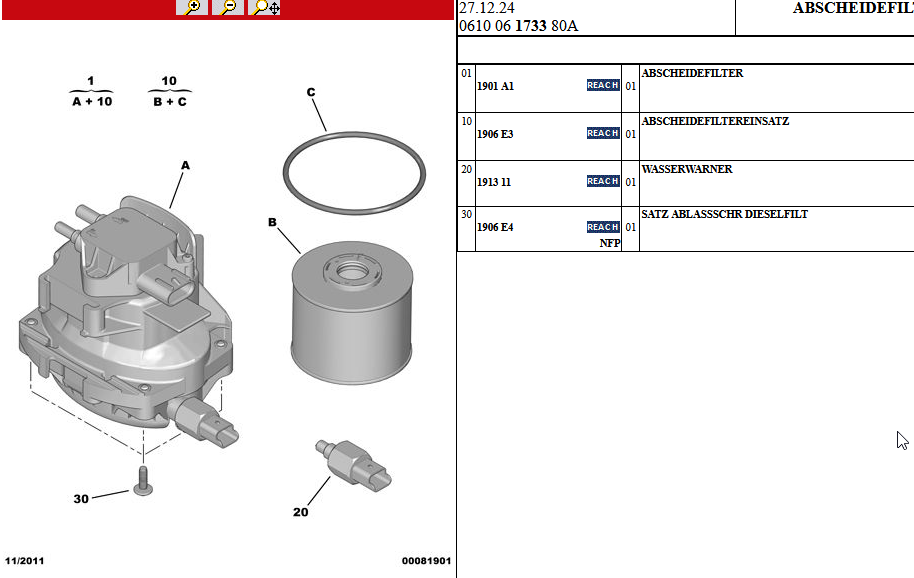

ich sehe beim C5 X7 3.0 HDi das hier:
1901.A1 ist laut Citroën Servicebox die richtige Nummer. Ganz genau und am allerbesten geht die Suche der Teile aber über die Fahrzeugidentnummer (FIN bzw. Englisch VIN).

Die vier Schrauben (Pos. 30) sind verrostet und die im Oberteil eingelassene Mutter drehen durch. Mit etwas Spreizen und Überreden habe ich meinen Filter doch geöffnet. Man kann danach WIMRE andere Schrauben (Messing oder Edelstahl) verwenden, die nicht mehr korrodieren.
Aber solange der Filter durchläsig ist, einfach fahren und Ausschau nach einem Austausch-Filtergehäuse halten.

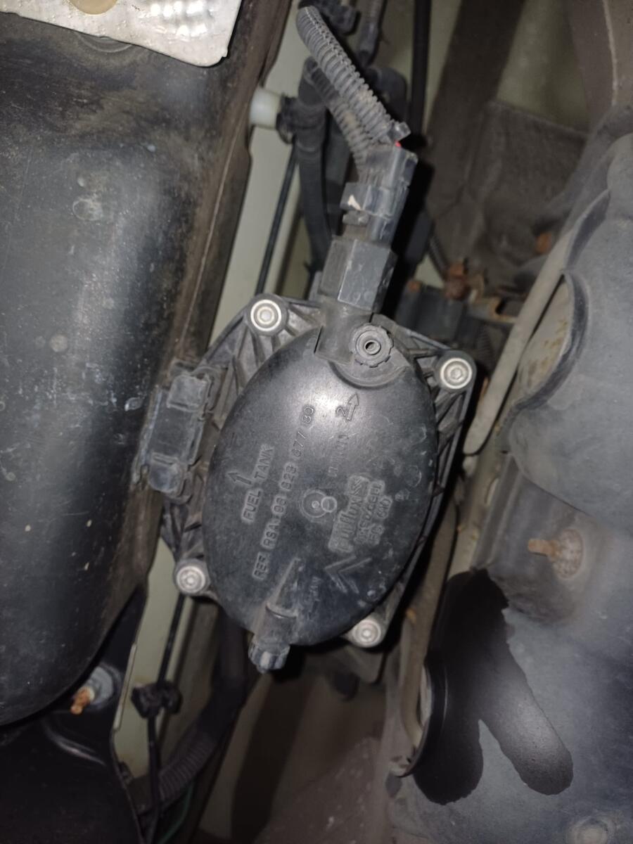

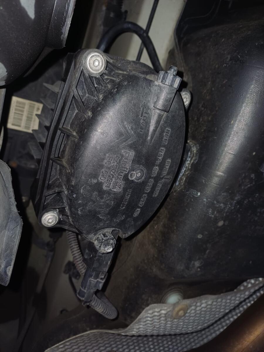

Hallo und Dankeschön - die Nr. ist die VF7RWX8ZACL522024 und es handelt sich um einen C5 III. Vermutlich passt der oben nicht aber ich hänge mal 2 Bilder an.
